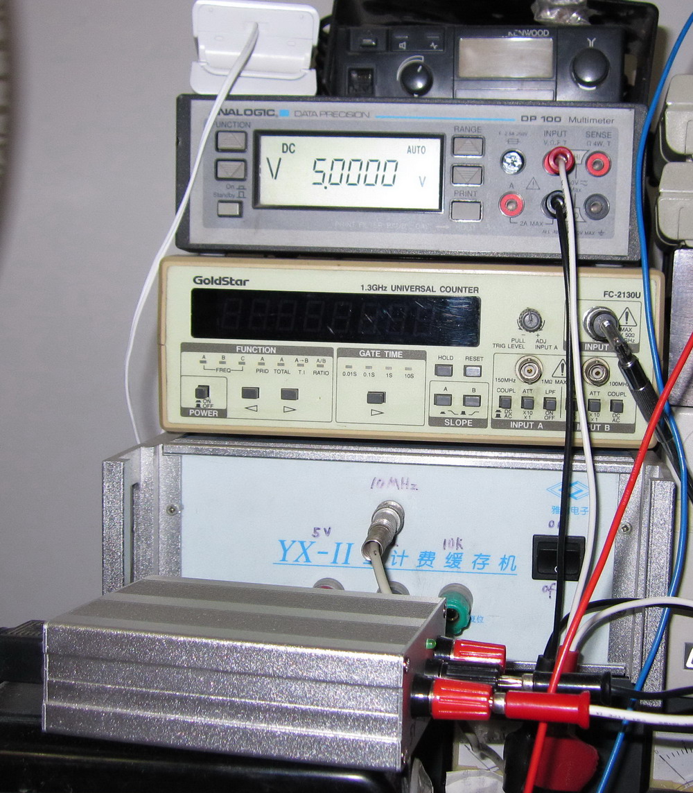

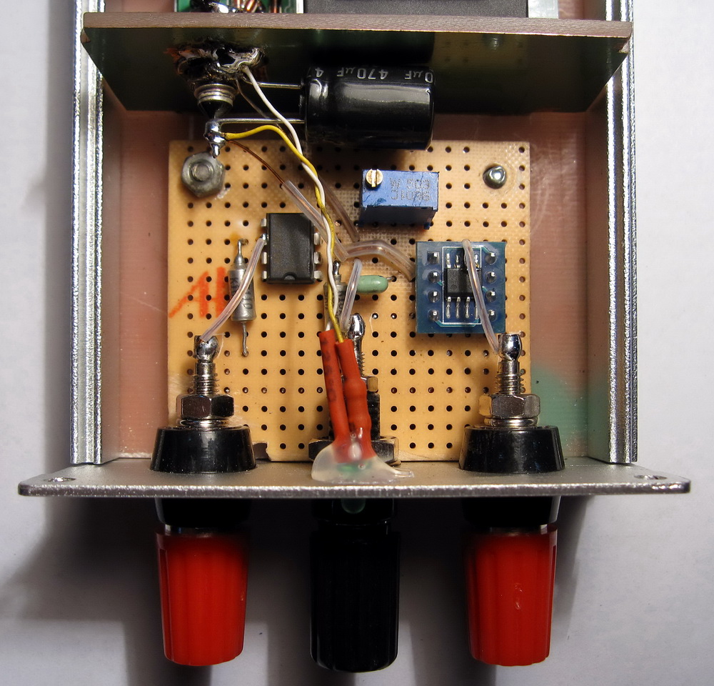

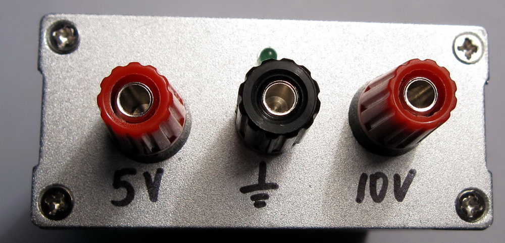

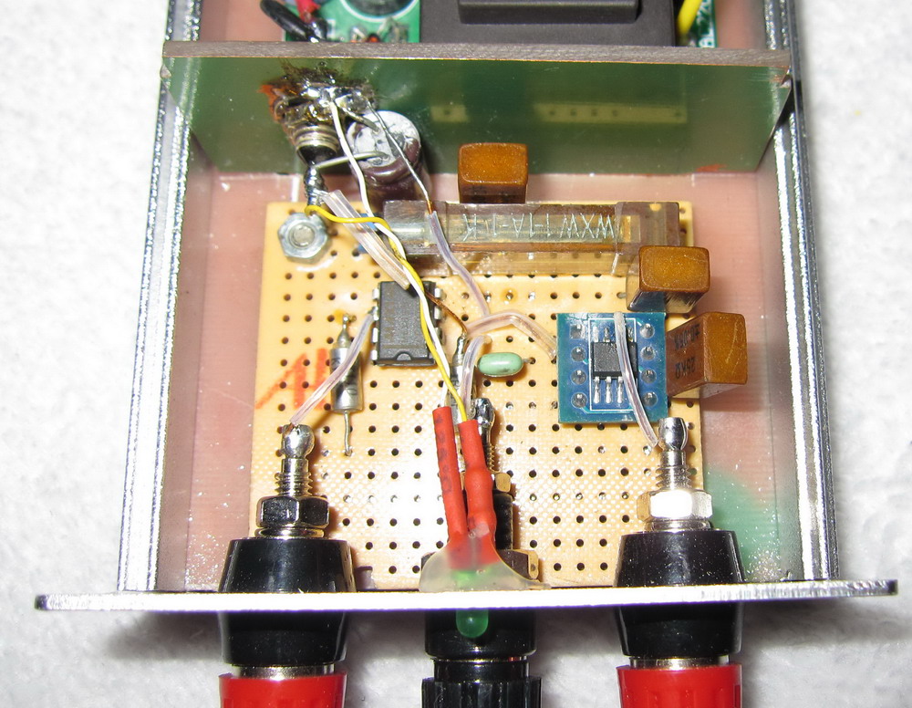

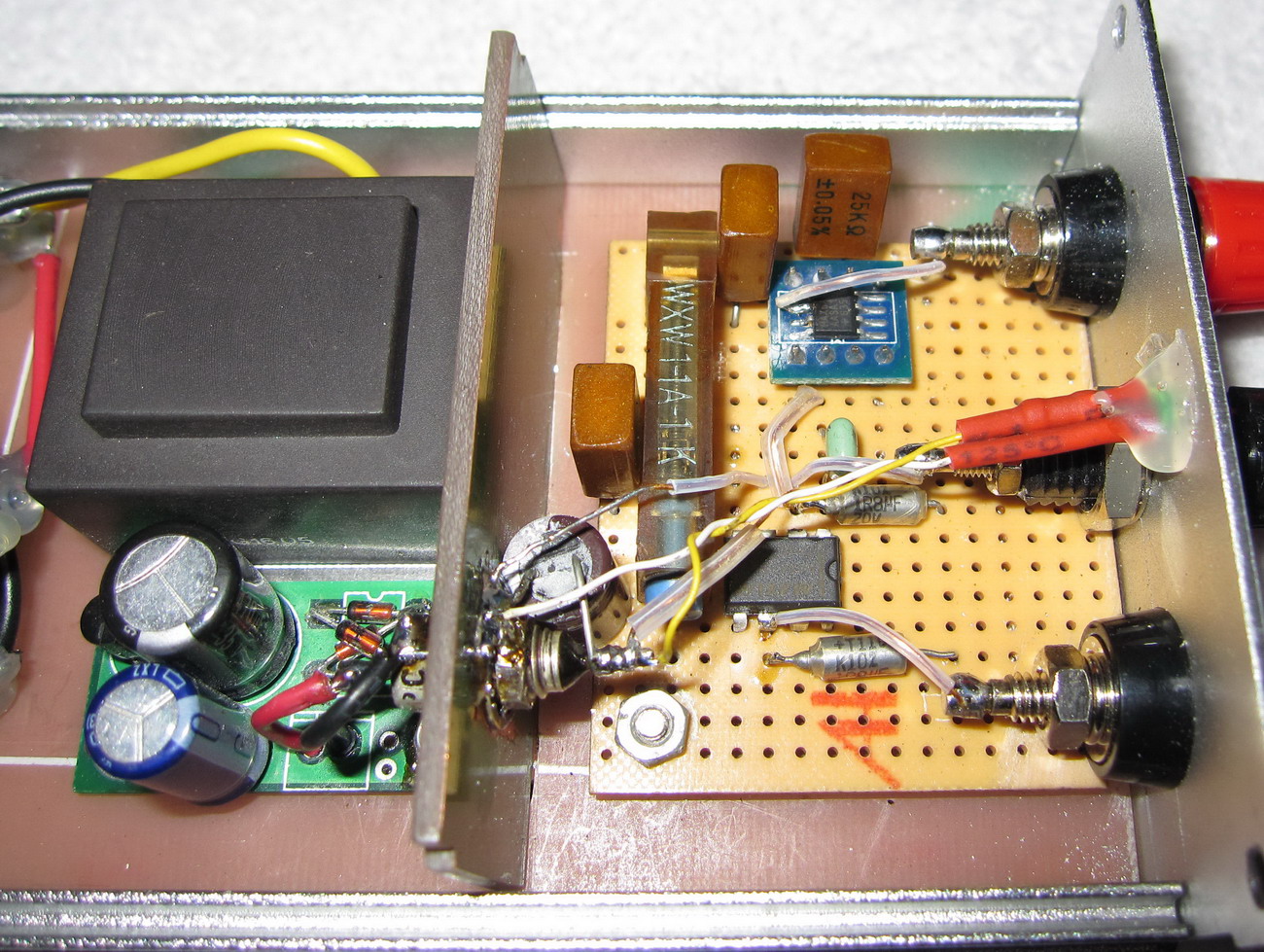

发表于 2009-10-21 11:16:39 | 显示全部楼层 |阅读模式

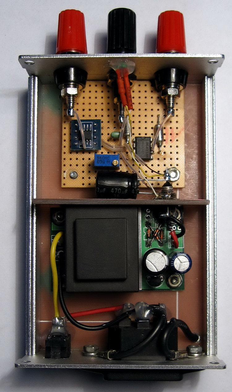

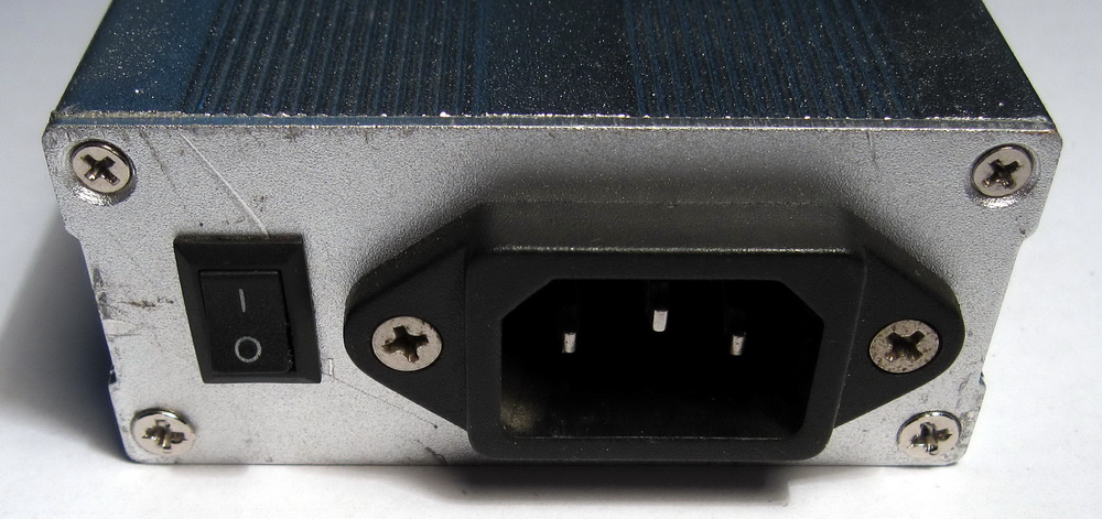

看上去不错!后面的电源插座太大了!

整体不错,就是塑料胶有些败笔。。

发表于 2009-10-27 09:54:43 | 显示全部楼层
请教LZ,5V和10V的接法是不是都是PDF里记载的标准接法?那个电位器如何接的,起什么作用的?可否给个电路图看看,谢谢~~~~
发表于 2009-10-27 14:28:11 | 显示全部楼层
俺的变压器咋成黑的了?
 楼主| 发表于 2009-10-27 16:08:35 | 显示全部楼层
引用第12楼kakou于2009-10-27 43^ 09:54发表的 :

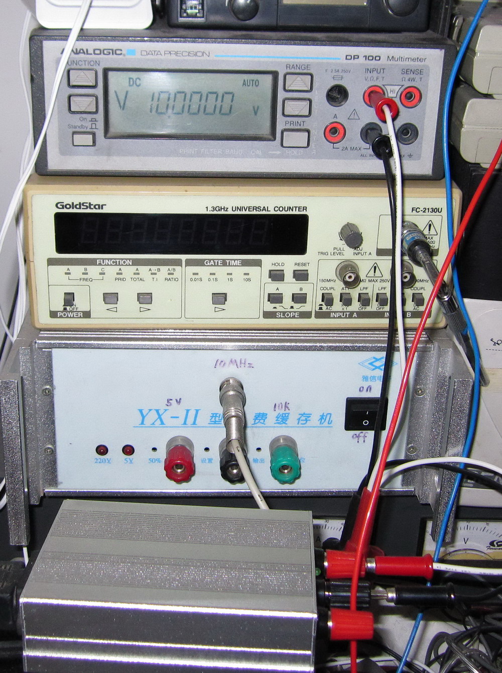

都是PDF文件里面的接法     那个电阻部分有改动  等方便时我拍图片看看  。原来直接用50K的电位器 通电一晚就变成了10.0008V  改后还行 9.9999-10.0001之间吧 多数是10.0000V
 楼主| 发表于 2009-10-27 16:09:56 | 显示全部楼层
引用第13楼zoo于2009-10-27 11^ 14:28发表的 :
俺的变压器咋成黑的了?
这是有一种变压器 比你定做的那个空载电流大 高度要低些 是德国的 好像是公鸡牌  。用的那个铝盒子放不下红色的变压器

喷黑后处理

 楼主| 发表于 2009-10-28 18:34:03 | 显示全部楼层
把原来50K 3296型可调电阻换成25k+600+1k可调电阻+25k(这个电阻接地)。可调电阻抽头接调整脚。

发表于 2009-11-22 04:24:16 | 显示全部楼层
楼主可测测,带调整的10V对温度变化敏感吗?
 楼主| 发表于 2009-11-30 07:12:53 | 显示全部楼层
引用第22楼yjm2000于2009-11-22 04:24发表的 :
手头的仪器不够高级 现在只有5.5位表 前一段时间家里没有供暖时5V 10V 分别为5.0001V  10.000V  温度大概为15度 。现在供暖 温度21度左右,分别为4.9998V (MAX6350) 9.9999V(MAX6143)  不知道哪一个是正常的。 但是我认为用电阻调整的基准还不错

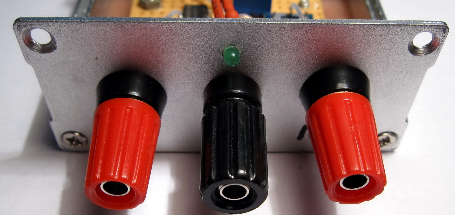

请问接线柱绝缘怎么搞的?
