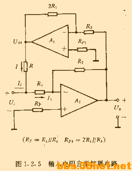

反相自举高阻放大 噪声分析如何做(已解决)
发表于 2015-2-28 23:34:24 | 显示全部楼层 |阅读模式
设成单位增益
和相同运放相同高阻信号源的同相电压跟随器对比,哪种噪声大
假设有1V的信号输入,运放CMRR是120db,源内阻1M
发表于 2015-3-1 00:25:21 | 显示全部楼层
运放越少,噪声越低。
共模干扰,通常指可能混入差分信号的情形,因此一般只针对双端差分输入的放大器。
图中为单端信号,无所谓共模干扰,1V的工频共模干扰就是输入信号本身。

运放越少,噪声越低。
主帖那个反相跟随器用低噪声运放的话我估算输出噪声大约<10μV。也不知道对不对
好像这样理解,同相放大器信号电压就是共模电压,1V信号电压,CRMM 100db时,输出端有不对称而产生的10uV偏移,反相放大器就没有这个偏移
