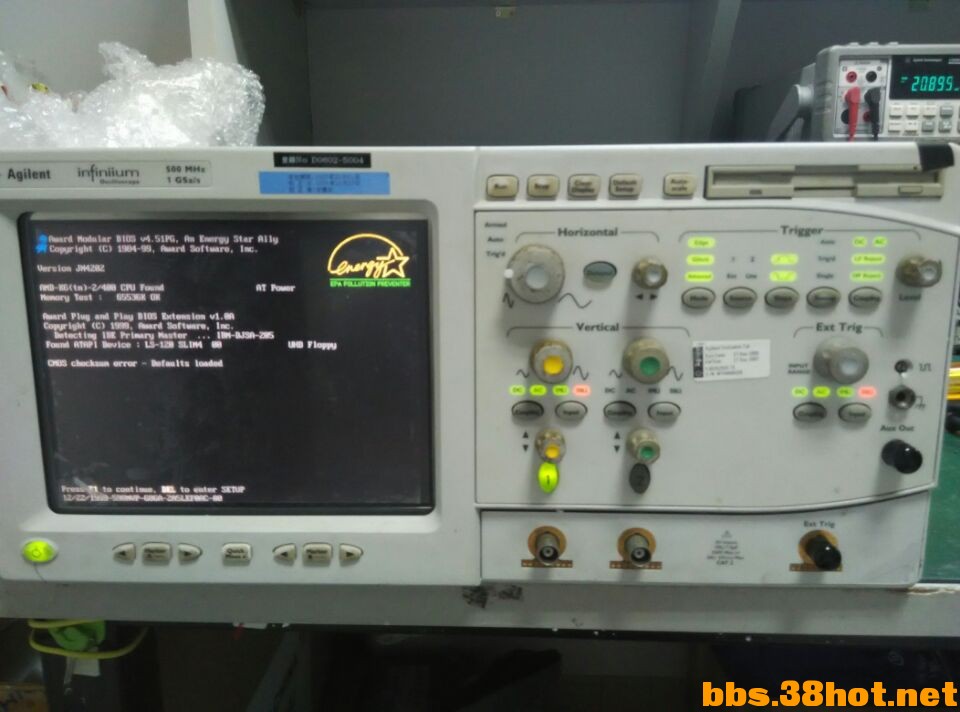

请教高手,安捷伦示波器54810A出现如图故障,如何修复,谢谢!
发表于 2015-2-28 08:55:47 | 显示全部楼层 |阅读模式

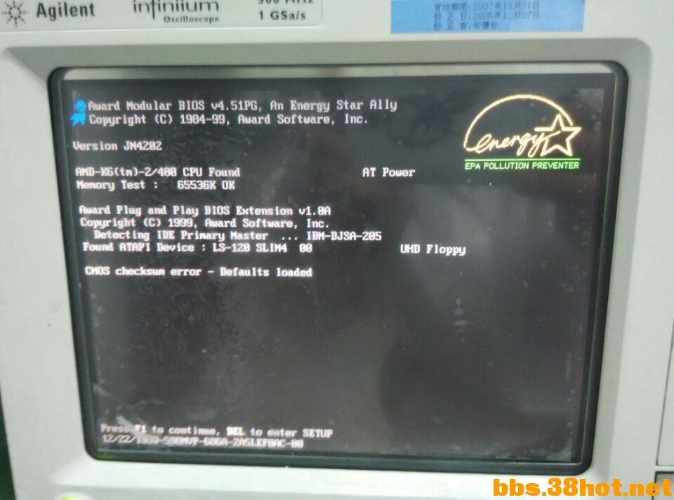

请教高手,安捷伦示波器出现如图故障,如何修复,谢谢!
先前是发现里面的纽扣电池没电,更换新电池,然后设置CMOS,好了,可是放置一段时间不用一段时间再开机,故障依旧,还是如图画面,请教高手,是什么问题?谢谢
发表于 2015-2-28 09:30:01 | 显示全部楼层
电池检测失败,看电池电路有否漏电
 楼主| 发表于 2015-2-28 09:43:43 | 显示全部楼层
拔掉外接电源,放一段时间再插上电源再开机,就出现上面画面故障,但是我检测纽扣电池,还是有3V电压的呀
发表于 2015-2-28 09:57:01 | 显示全部楼层
检查BIOS电路呗。。。这是X86架构吗、、。、
发表于 2015-2-28 10:24:17 | 显示全部楼层
在BIOS里设置,不提示错误,跳过,开机(有个ALL的,选上)!你试试?

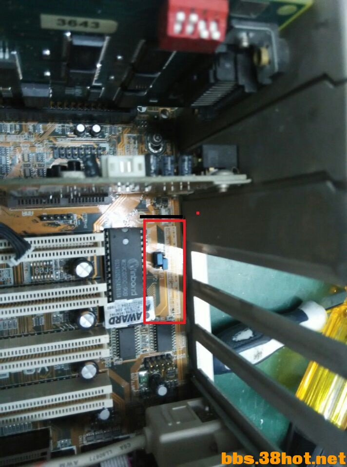

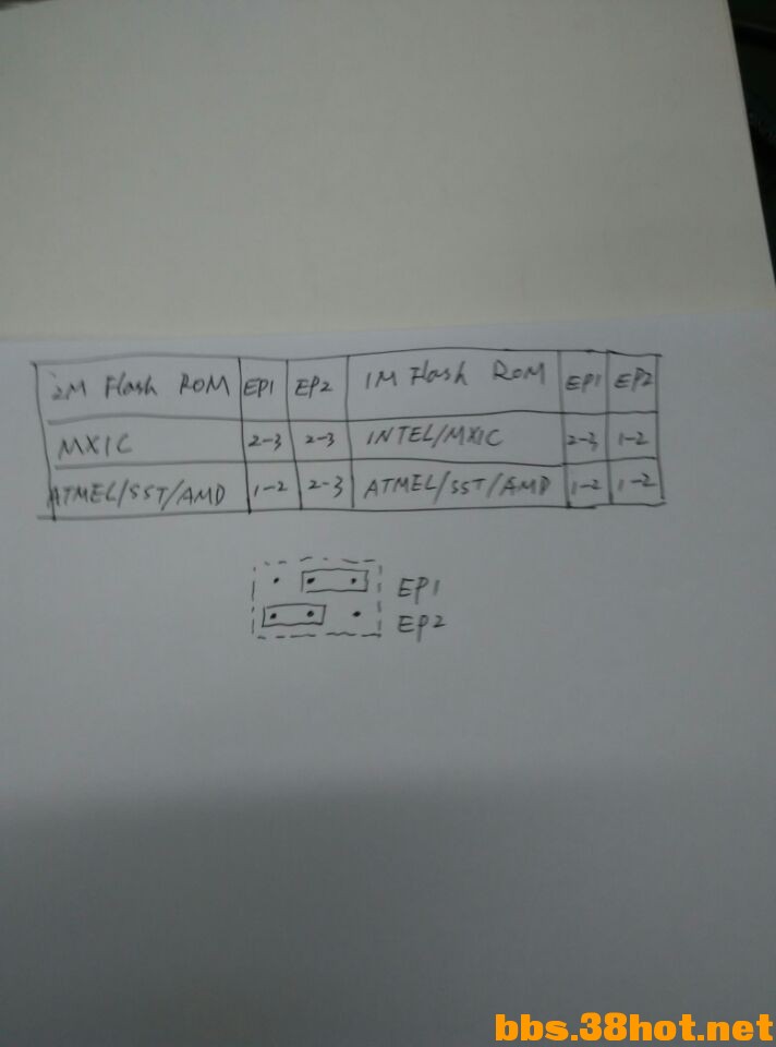

 楼主| 发表于 2015-2-28 10:44:54 | 显示全部楼层
请教高手,这跳线有没有接错?如何接?
发表于 2015-2-28 11:44:55 | 显示全部楼层
注意看看旁边那些小字,有说明BIOS跳线接法的,一般1-2是普通,2-3是放电

跳线我现在如图接法,请教高手,这样接对不?应如何接?谢谢
发表于 2015-2-28 15:17:46 | 显示全部楼层
很明显,上面图中两个跳线都不是设置BIOS的,是设置CPU的
恍惚记得那个年代AMD和英特尔的CPU引脚是兼容的(即主板是兼容的),看楼主上面的图,证明当时确实是这样啊。
我觉得上面的图是设置BIOS容量的和芯片厂商的。和电池电路无关。
你跟着BIOS电池正级跑一下线路吧。如果提示这个错误,电池又有电的话,用修主板的经验来看南桥出问题的多。

发表于 2015-3-1 00:04:07 | 显示全部楼层
如你所说拔掉电源等一会再开机就提示这个错误的话,就是BIOS设置无法保存。一般是电池没电造成,检查恢复 BIOS设置的跳线设置是否正确,一般标注为 Clear CMOS。如果这个跳线没有问题,而电池也有电的话,那就是主板南桥有问题了。
发表于 2015-3-1 10:04:58 | 显示全部楼层
如果不是电池的原因,可能是电池旁的电容或是晶振有问题了。
老机器长时间不通电会有这种故障。
别修了,机器一直插在电源上就行了。
