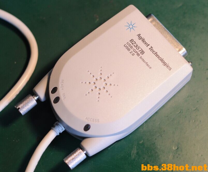

左等右等。。。买的菊花牌82357B终于送到了。。。

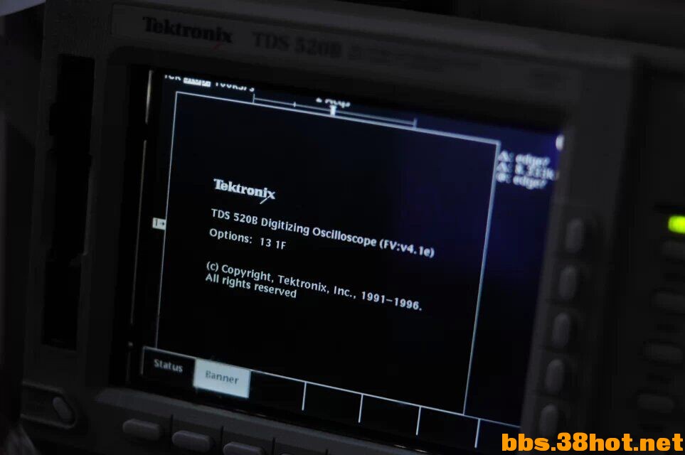

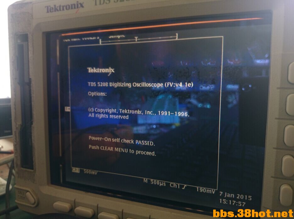

首先是我刚买这台机器的时候。OPT位置全是空白的。
然后在维修的时候加上了串并口模块和软驱,机器自动识别,显示出来了。
维修见 : https://bbs.38hot.net/forum.php?mod=viewthread&tid=108103&extra=page%3D2
但是鸡屁股上清清楚楚的写着还有俩选件: 1M , 2F

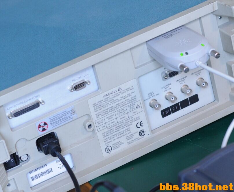

另一个方法是通过GPIB,相对简单。也不需拆机。所以本帖采用这样的方式。
首先,准备好GPIB卡。任何一种都可以,如果你的电脑是32位,并且有PCI口,安捷伦82350B也是不错的选择,那卡很便宜,运气好的话几十块钱就能买到。

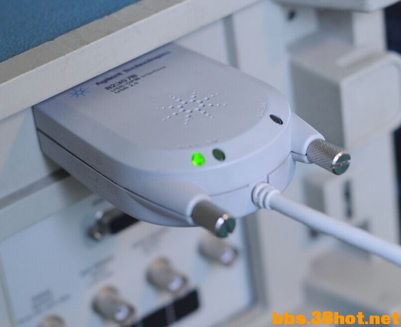

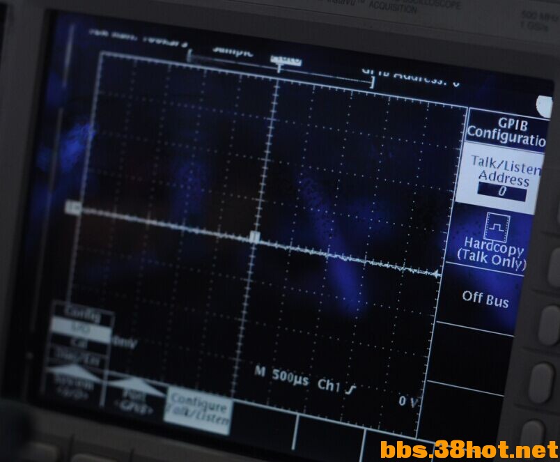

启动示波器,等待自检完成。然后按 [SHIFT] -> [DISPLAY(utility)] 然后按一下最靠近电源键的那个屏幕侧键,也就是屏幕上对应屏幕上config的那一个,选择设定到I/O。 显示如上图,设定GPIB模式Talk/Listen.地址0.

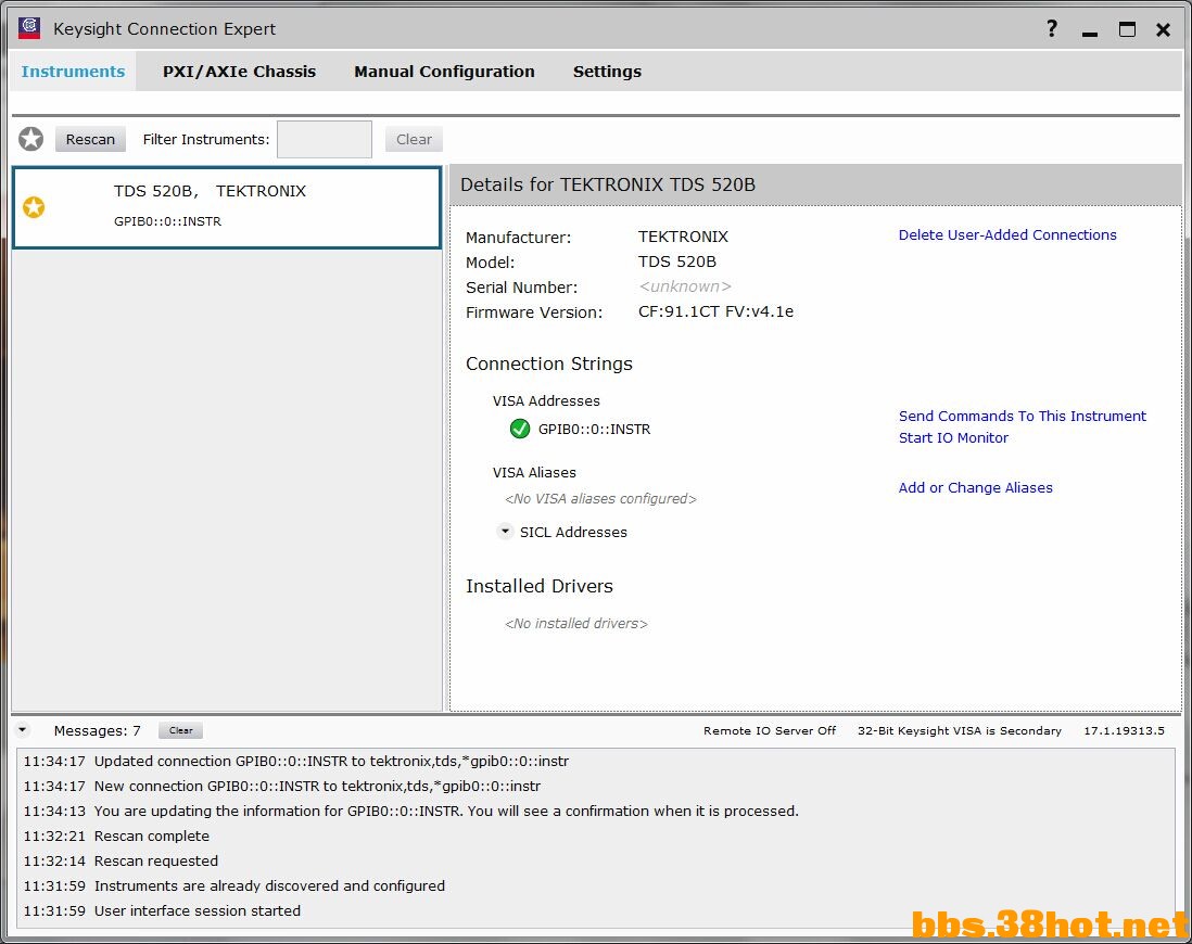

打开GPIB卡的界面,确认一下已经识别到示波器。

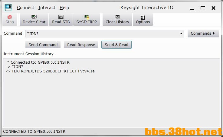

打开GPIB卡的CMD界面,使用SEND&READ一个     *IDN?      。
看下示波器会否能正常回复,并且型号和固件号都正确。

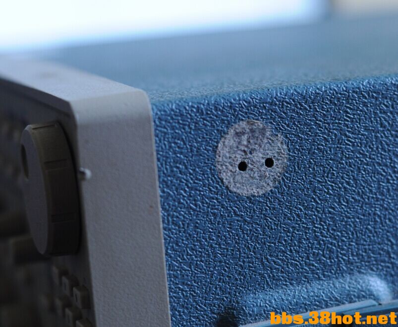

靠近大拨轮的一边外壳上有两个小孔,开机状态下找个螺丝批捅一下左边的。听到里边开关的响声就对了。这个可能要使劲点才能行。

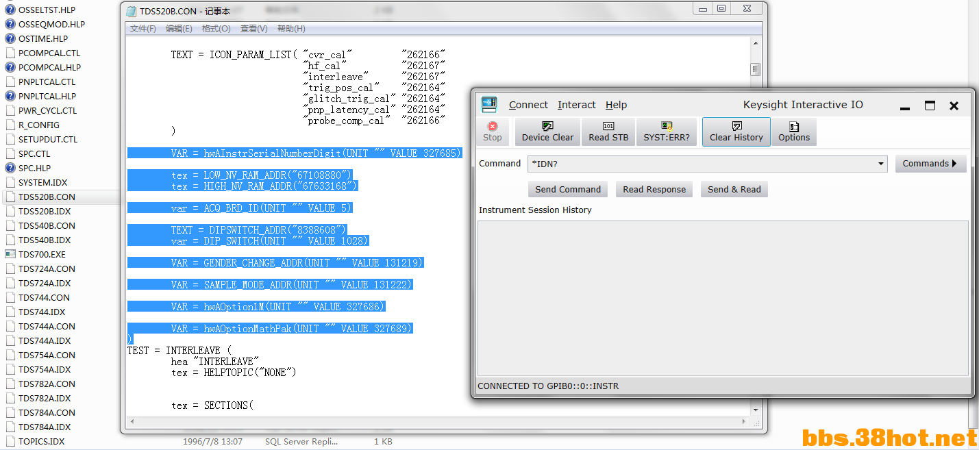

因为我没有DOS系统的电脑,所以不能用原厂的校准软件,但是可以通过他查看到一些指令。比如现在要添加选件的机器是TDS520B,打开TDS700A ADJ软件,找到TDS520B.con。用记事本查看,可以看到这么一段信息,内部包括了1M和2F的“序列号”。
关于各种型号的原厂ADJ程序,见:
https://bbs.38hot.net/forum.php?mod=viewthread&tid=108837&extra=page%3D1

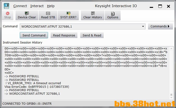

CMD界面依次SEND如下内容:
只发送“”内的字符。
       “PASSWORD PITBULL
       “WORDCONSTANT:ATPUT 327686,1
完成以后捅一下刚才外壳上那个小孔,这次捅右边的,确定开关置位以后关机。

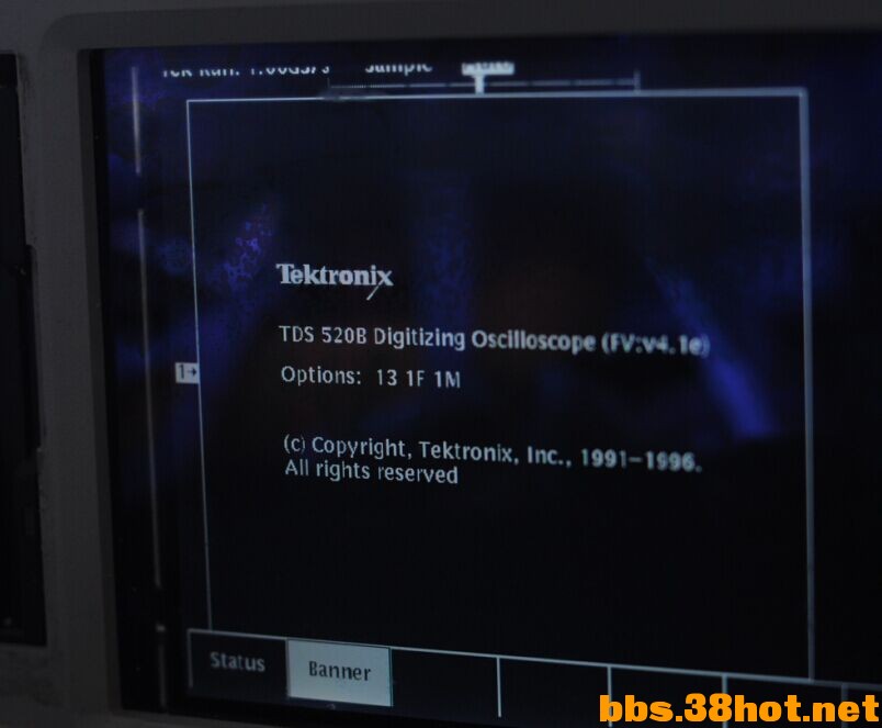

关闭电源等风扇停转以后再开,开机以后按 [SHIFT] -> [HELP(status)].然后在屏幕侧键上选择BANNER。
嘛。1M已经添加进来了。在Horiz.Menu里边应该也可以看到Rec.Length
一项最大值从原来的50000变成了250000.后边其实还有个500000不可用,那应该是2M选件或者给四通道机器的。就不研究它了

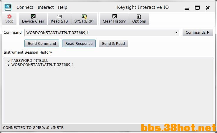

然后添加2F,过程同上,开机状态下把NVRAM写保护开关捅开,
然后SEND:
       “PASSWORD PITBULL
       “WORDCONSTANT:ATPUT 327689,1
就像这样。
然后关闭写保护开关,关机。

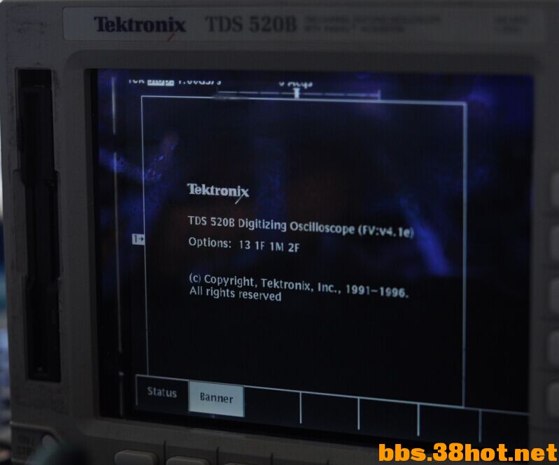

开机,打开BANNER界面,久违的2F选件已经出现在屏幕上了

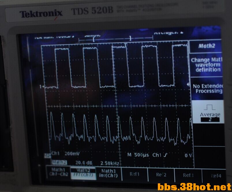

自带校准方波1k

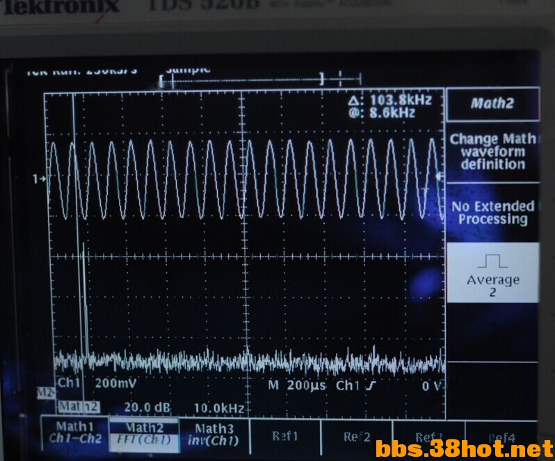

电脑产生的10k正弦波。

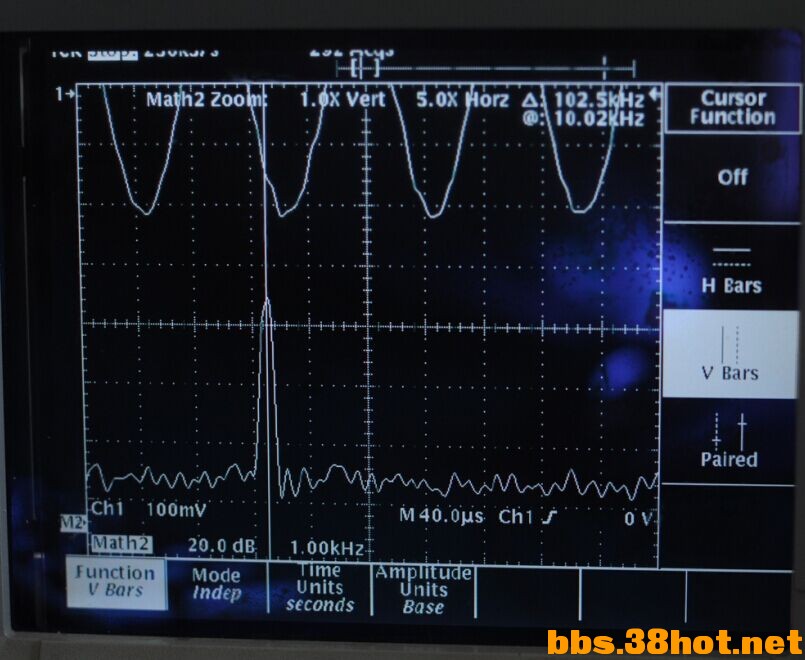

放大一点,波峰正好在10k。

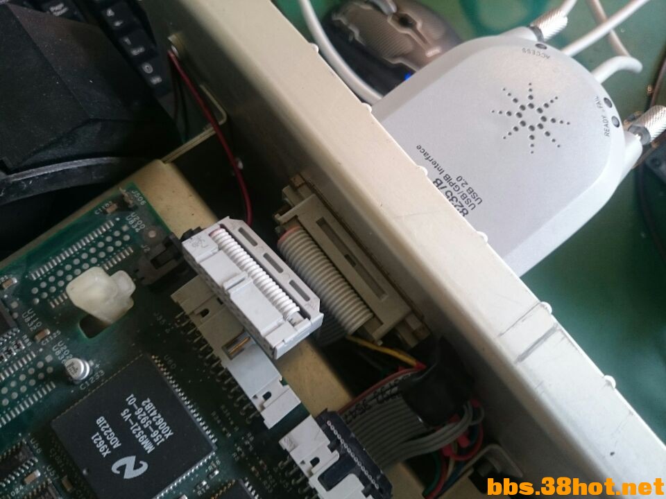

小插曲。。卡插上以后折腾了俩小时。。怎么也连不上。只能把机器拆开看看。结果。。。拆主板的时候,忘了把插头插回去。。。
顺便多说一点,82357B可以完美的运行在64位电脑上,直接下载Keysight 最新版IO库就行了,也不需要安装82357B的驱动,IO库自带了。老兵写过一个帖子说要装驱动,在64电脑上实际上是不需要的。32位的没测试过
