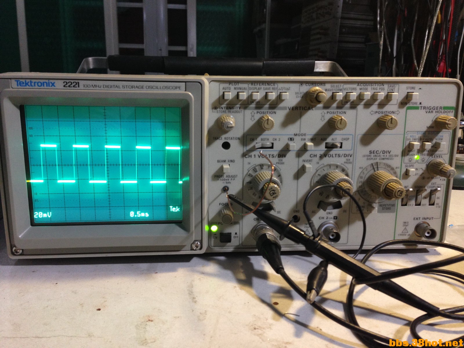

我的TEK2221示波器故障有段时间了,由于没有图纸,示波器修理接触也比较少,所以放置了很久没有动手,前几天看到fengdong008坛友在出售国产TEK2230,还有图纸提供,看图片2230的电路板跟2221非常相似,经过跟fengdong008坛友联系,fengdong008提供了图纸,并热心的询问了故障现象,同时告诉我大概的故障部位,由于对示波器不熟悉,查找半天还是找不到故障部位,只好再次求租fengdong008坛友,经过fengdong008热心指点,告诉了详细故障位置,终于查出是保护可控硅击穿了,fengdong008还指导用什么器件替换,以及修理时要注意在功率管串联灯泡保护,由于我没经验,把灯泡串在电源上,结果导致误判断,还是在fengdong008的多次热情知道,终于修复了示波器,在此感谢fengdong008坛友的热情帮助,终于使TEK2221焕发青春。
