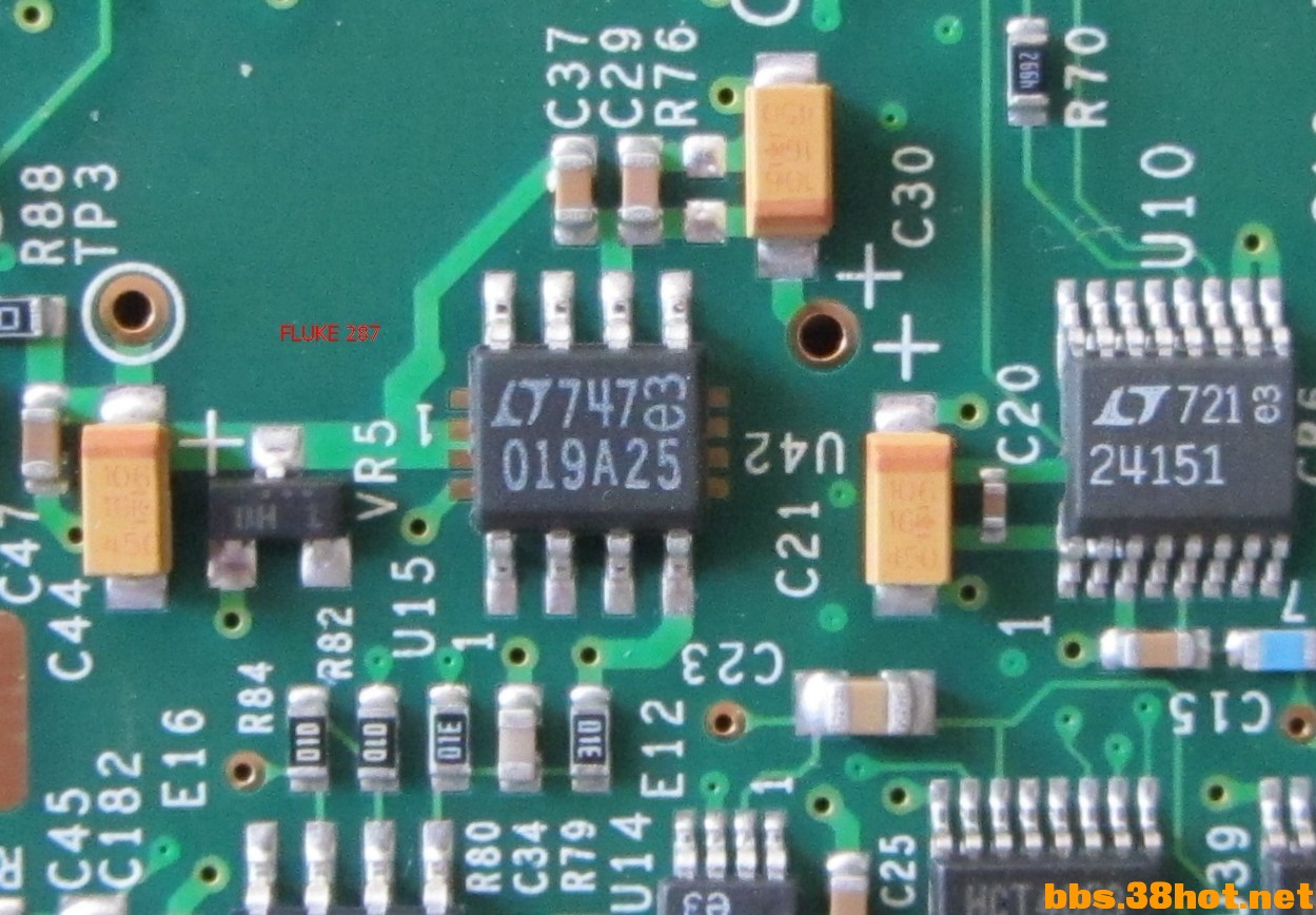

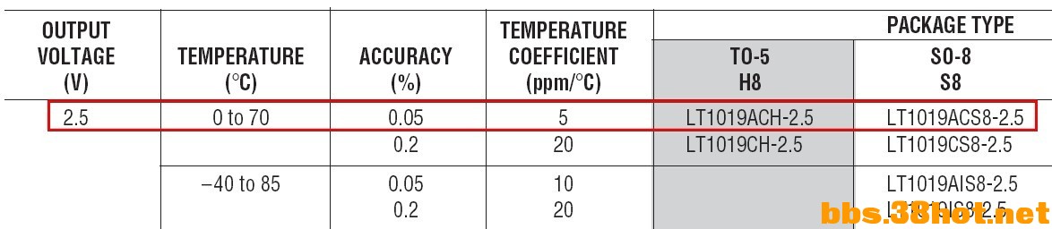

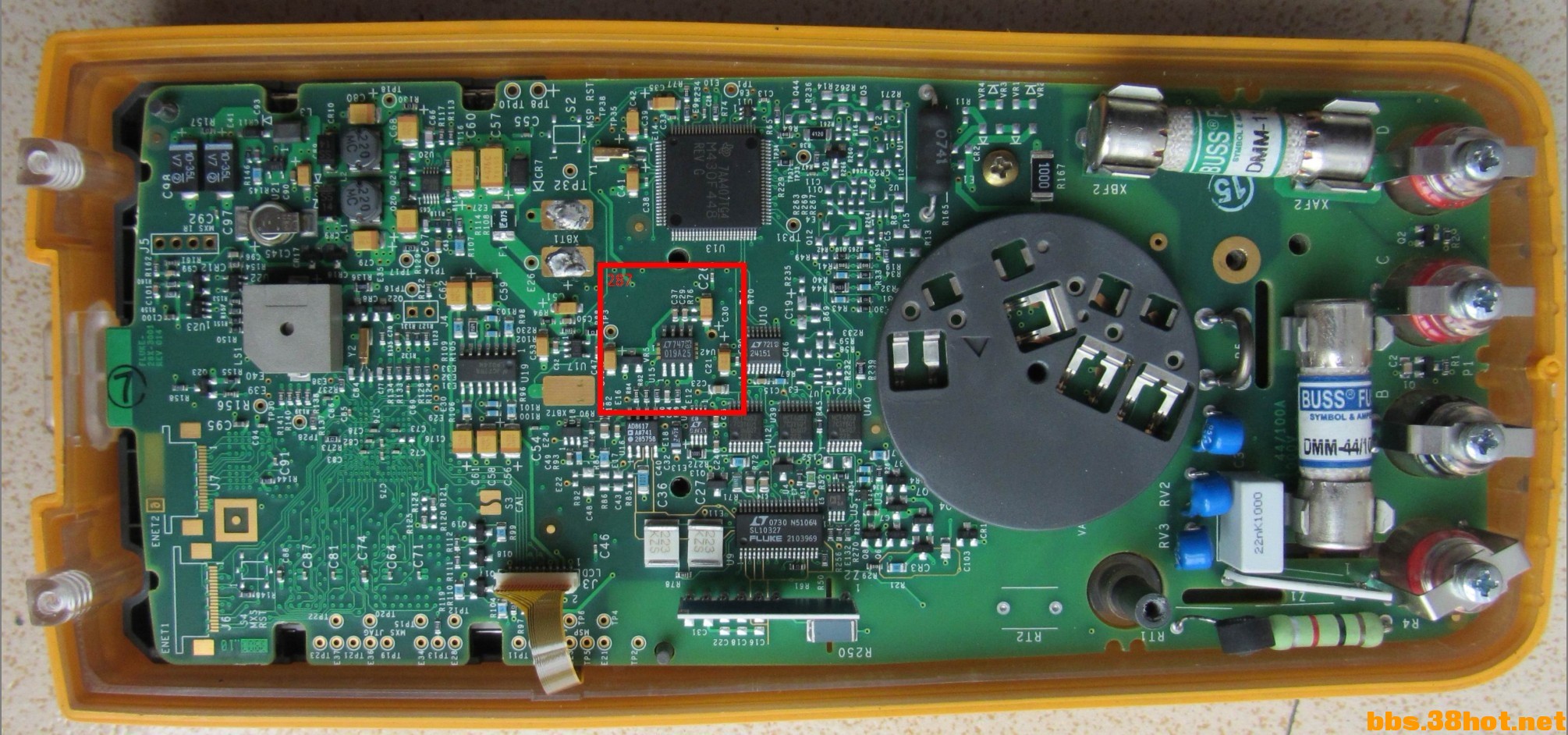

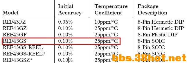

上午看到本坛一贴关于这些系列表的电压基准的,于是看了下我手上的189和287(都是无C的),
189(无C)上 REF43 GS是0.10%, 25ppm/℃,
287(无C)上 LT1019ACS8-2.5是0.05%, 5ppm/℃,
二者基准芯片引脚顺序、定义完全相同,仅参数不同。
对于5000字的187、189、287、289,
气温变化20度对基准的影响,若主控芯片上无相应补偿,
   5ppm基准电压变化0.01%,相当于最后  5个字的变化,
25ppm基准电压变化0.05%,相当于最后25个字的变化,
但这两片基准IC都内置温度传感,并从第3脚( TEMP )输出,
觉得到主控芯片应该会有温度补偿的,但目前没有见到实测验证,
大家谁有机会测试一下啊?

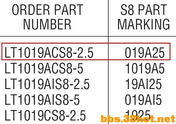

 楼主| 发表于 2015-2-26 17:22:41 | 显示全部楼层
democat 发表于 2015-2-26 17:04
为毛我的289是LT1019AIS8-2.5(19AI25)?无C,289FVF主机。
要看下其它的289用的什么基准,我的是287(无C),
19AI25的温度系数是10ppm,019A25是5ppm。

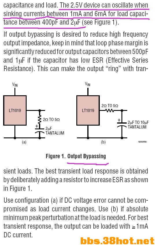

我记得LT1019对输出电容有一定得ESR要求的,一般是在输出电容串一个2欧的电阻,怎么看着它这板子上就没有?
我手上没289电路图,估计不需要吧在287的设计中。
DATASHEET说LT1019只有2.5v电压的在特定条件下会振荡

 楼主| 发表于 2015-2-28 11:05:38 | 显示全部楼层
tsmawa 发表于 2015-2-27 21:15
刚才拆开看一下,我的289也是19AI25,不过刚发现那个记忆电容又长锈了,记得两年前换过一次了,刚才拆机又 ...
芯片后缀的C是商业级的,I是工业级的缩写,也就应该这么用吧
猜测之所以芯片不同,因287是普通商用,而289是工业用的需要适应更宽环境温度。
