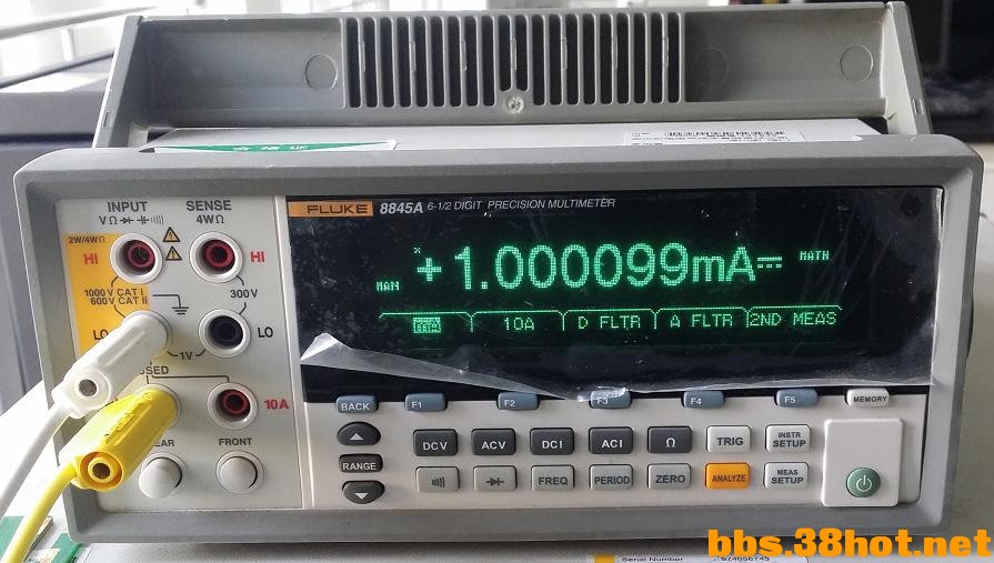

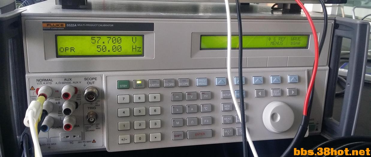

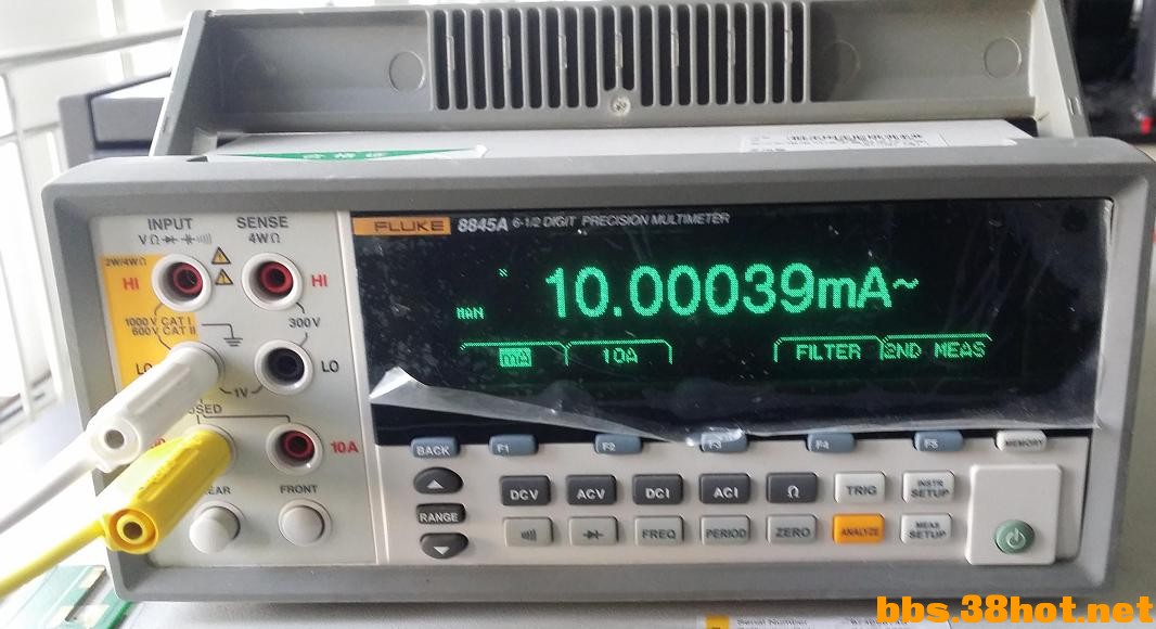

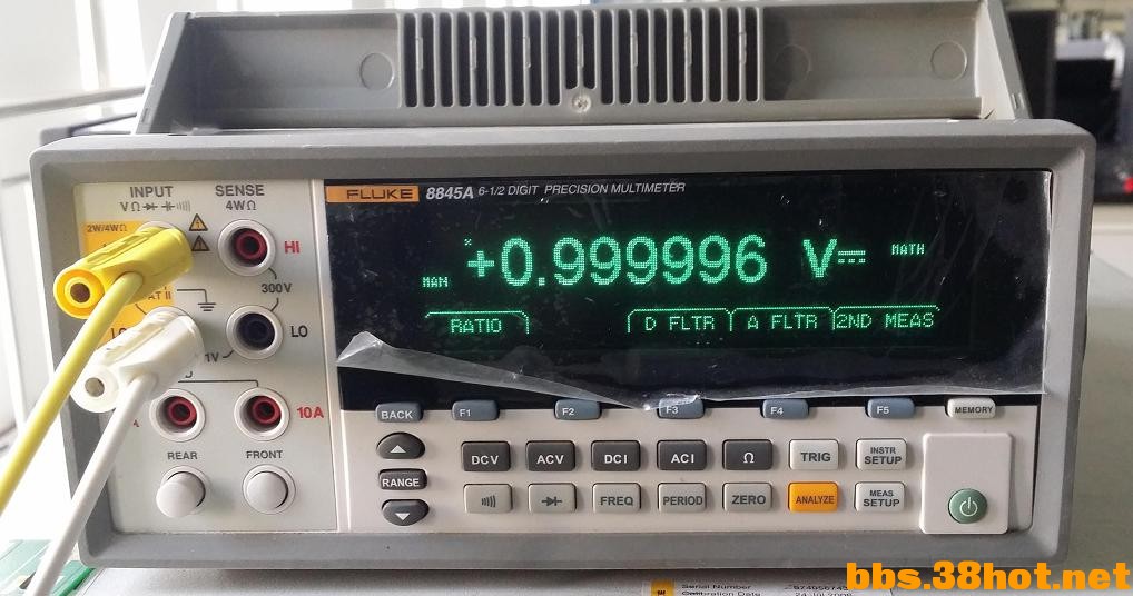

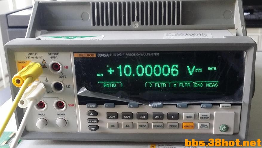

买了半年的8845A,由于工频100uA 电流测试不准,专门到计量院做对比测试,顺便测试了其它档位,除了交流小电流档,其它均符合精度要求。废话少说,直接上图:

总体来说,该万用表的性能还行,小电流档(100uA交流)不准是因为该表的最小档位为10mA,量程不够。另外还有一个问题,8845A特别容易烧保险(mA档),已经换了4个保险,我可以确定不是因为菜鸟操作不当,基本上都是先用10A档测了没问题才转到mA档,很烦人。幸亏买了一盒保险。

如果一直没做过校准,说明稳定性还是很不错的啊

源很漂亮

总烧保险不正常吧,应该是哪里有问题。
 楼主| 发表于 2015-3-4 17:58:54 | 显示全部楼层
就是不知道哪儿有问题
