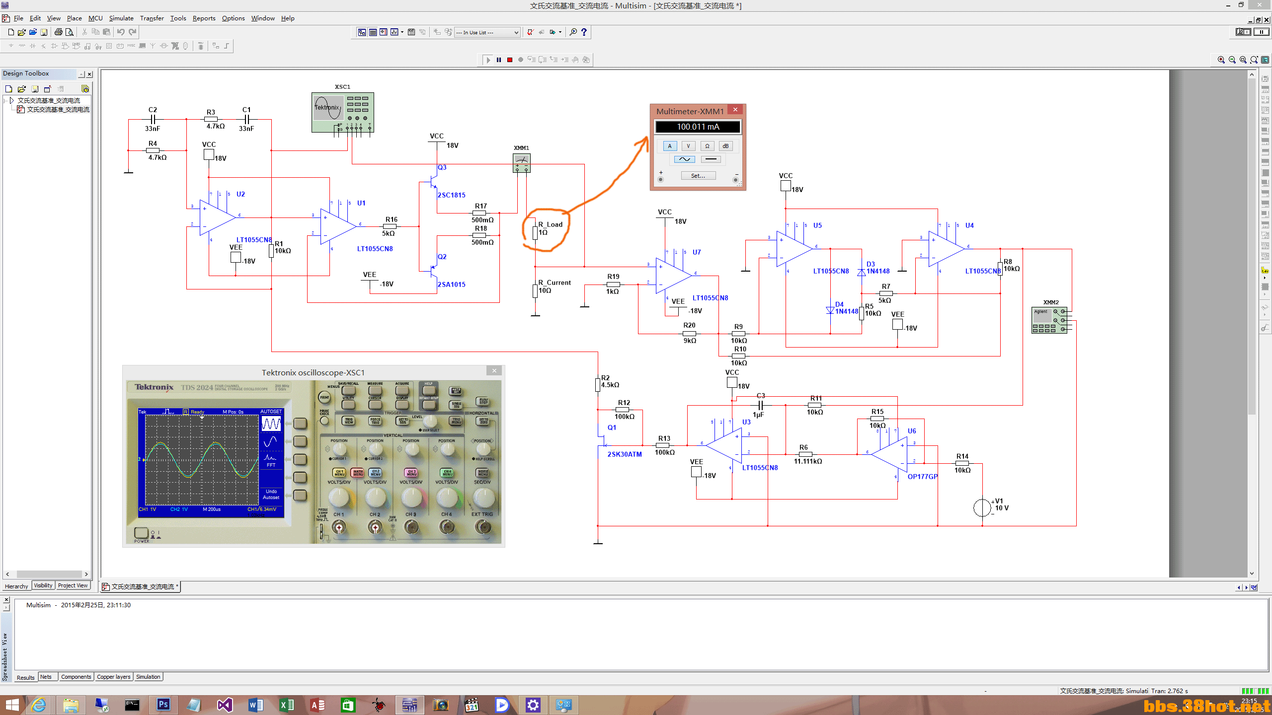

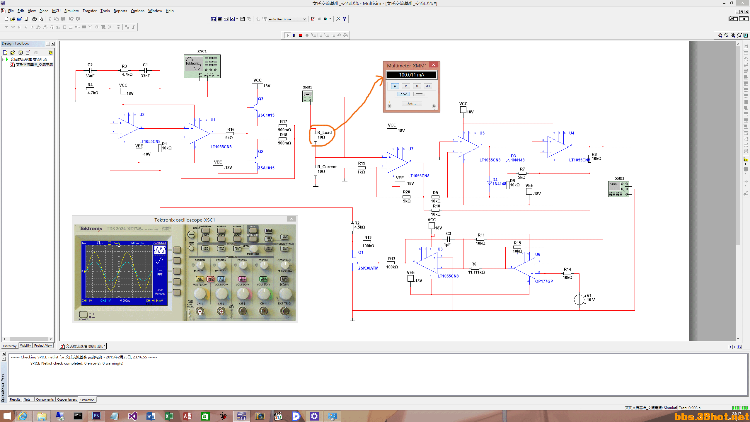

准备动手做一台工频电流基准,输出电流范围1mA--10A,频率50Hz,正弦波。目前计划采用单片机+DA做正弦波信号源,通过DA调幅,电流输出采用功率放大器,如LM3886(双级并联)、LM12CLK、OPA549等,仿真搞了几天也没搞定,不知道有没有哪位高手赐教,给个建议,主要针对恒流这一部分,精度至少要到0.5%

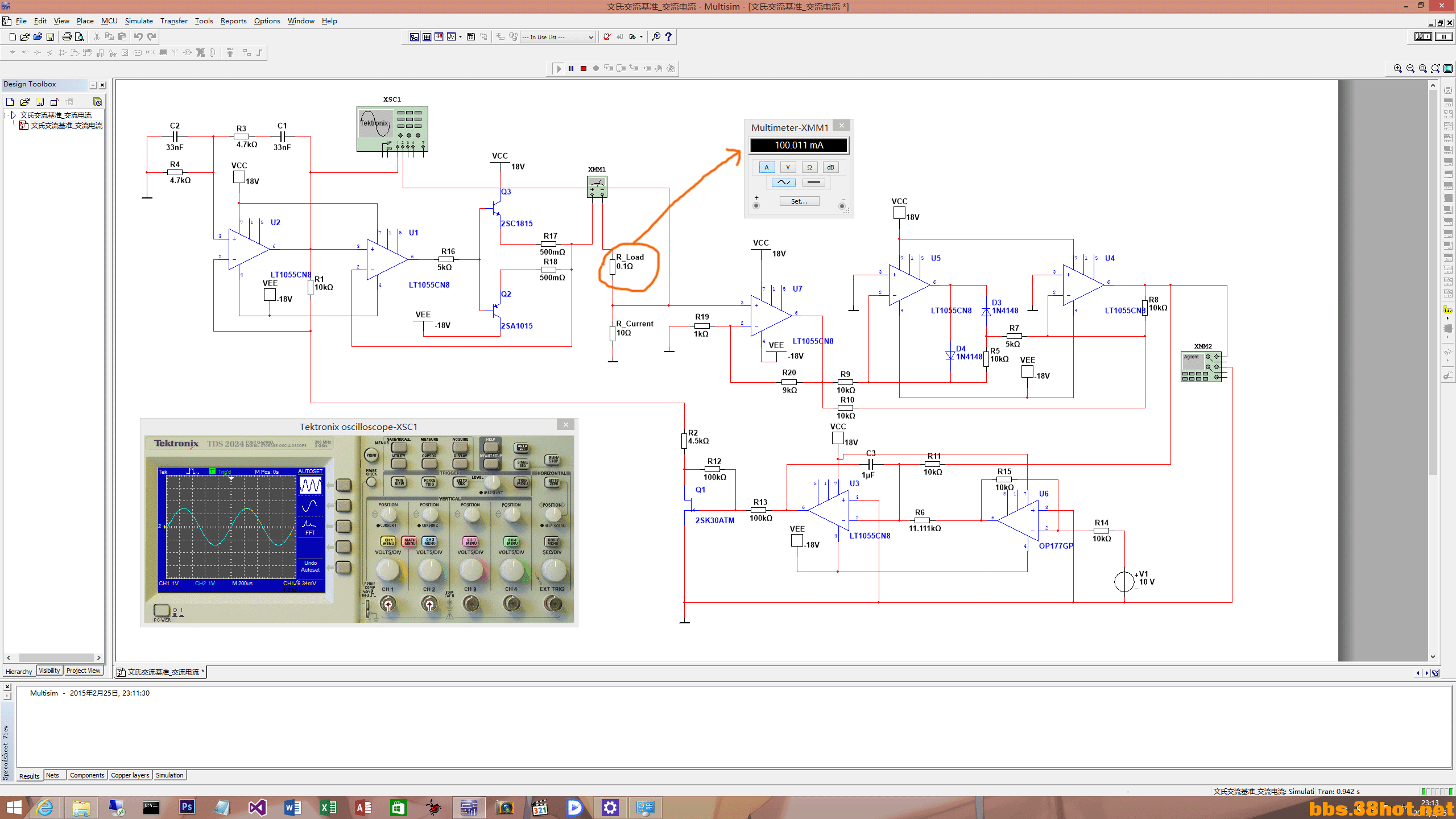

的确是不懂,(负载/电流表)电阻大小和电流源的电流大小有什么关系?电流源不是“内阻无限大,电动势无限大,电流不随负载变化而恒定”的源吗?
负载电阻 RL=10 欧姆(或认为该处为一个电流表内阻 = 10 欧姆)
负载电阻 RL=1 欧姆(或认为该处为一个电流表内阻 = 1 欧姆)
负载电阻 RL=0.1 欧姆(或认为该处为一个电流表内阻 = 0.1 欧姆)
发表于 2015-3-25 07:31:54 38hot手机频道 | 显示全部楼层
那位应该说的是负载能力,电流源重点在保护能力上,不然一个感性负载直接把源搞坏
