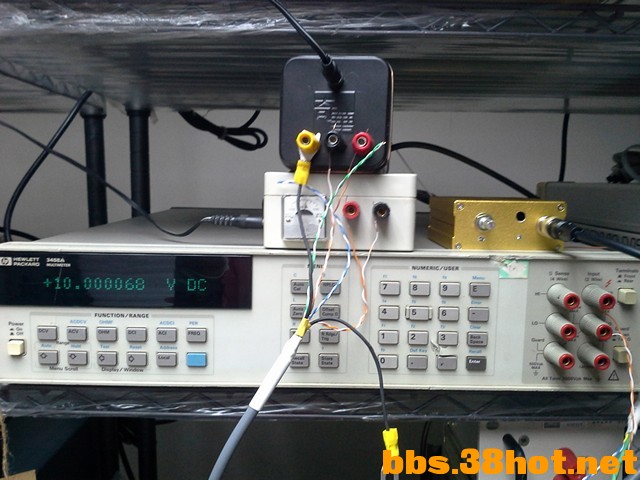

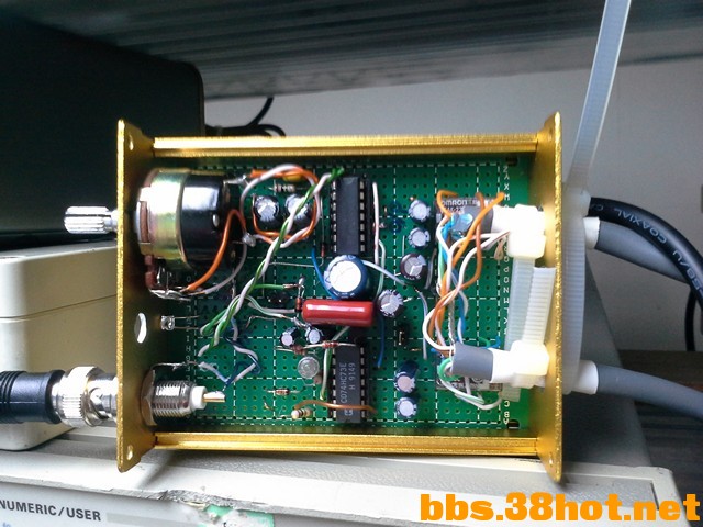

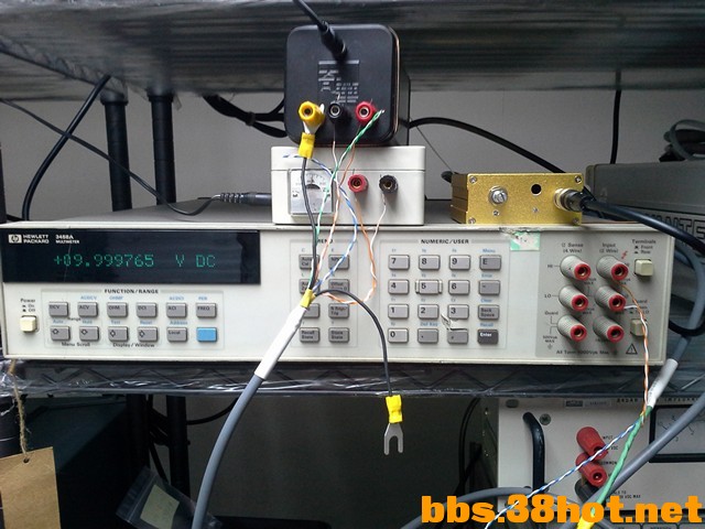

年假习作
依样画葫芦,论坛大大的 2 x四线 VMC扫描仪。因手里机器的VMC输出仅 3.5v,未能推动 G5AK-237p,故改用后期发表的多路开关电源设计图,情况好转,触发时HT7136仍有 3.4v左右,继电器却没有动静。无计可施下,试增大推动电容至 200u,搞定!
