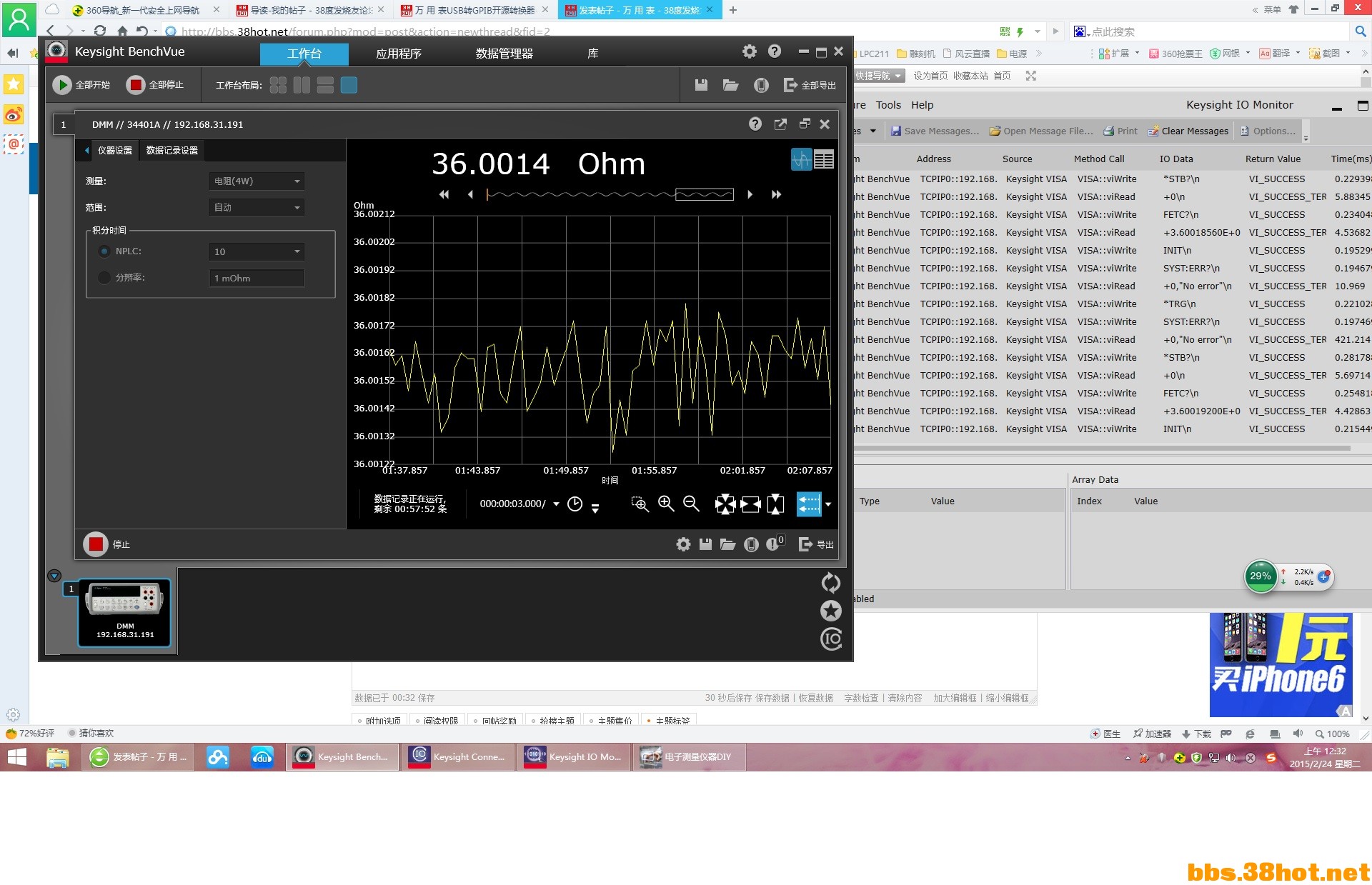

1.jpg 这个是使用AG官方软件测试图片

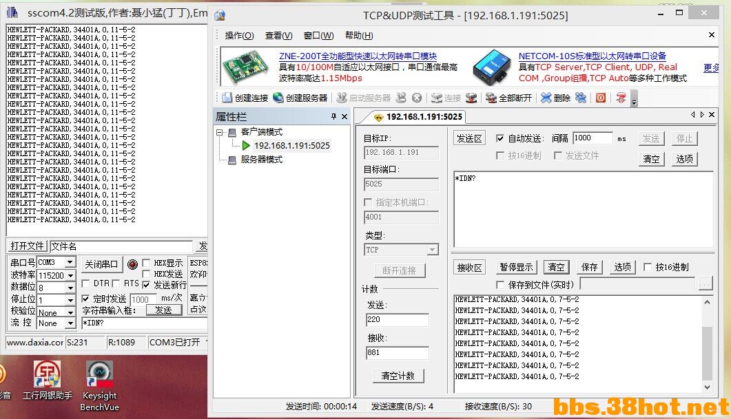

这个是串口和网络同时采集两台34401A的图片
第一张图是ag的官方软件,通过CARE(我们的转换器)的网络连接到34401A,现在看来AG的表能先用上了,软件方面有什么想法都提一下。
尽量联系论坛的一些大牛在以前软件基础上增加对我们开源板卡的支持。现在采用的是透明的GPIB传输协议,还在研究AG82357B的usb协议,能按AG的做更好~
原理图顺便再传过来一下,pdf格式的。Q|Q群(电子测量仪器DIY 136260831)共享里面有完整的dxp图纸和keil源码。
