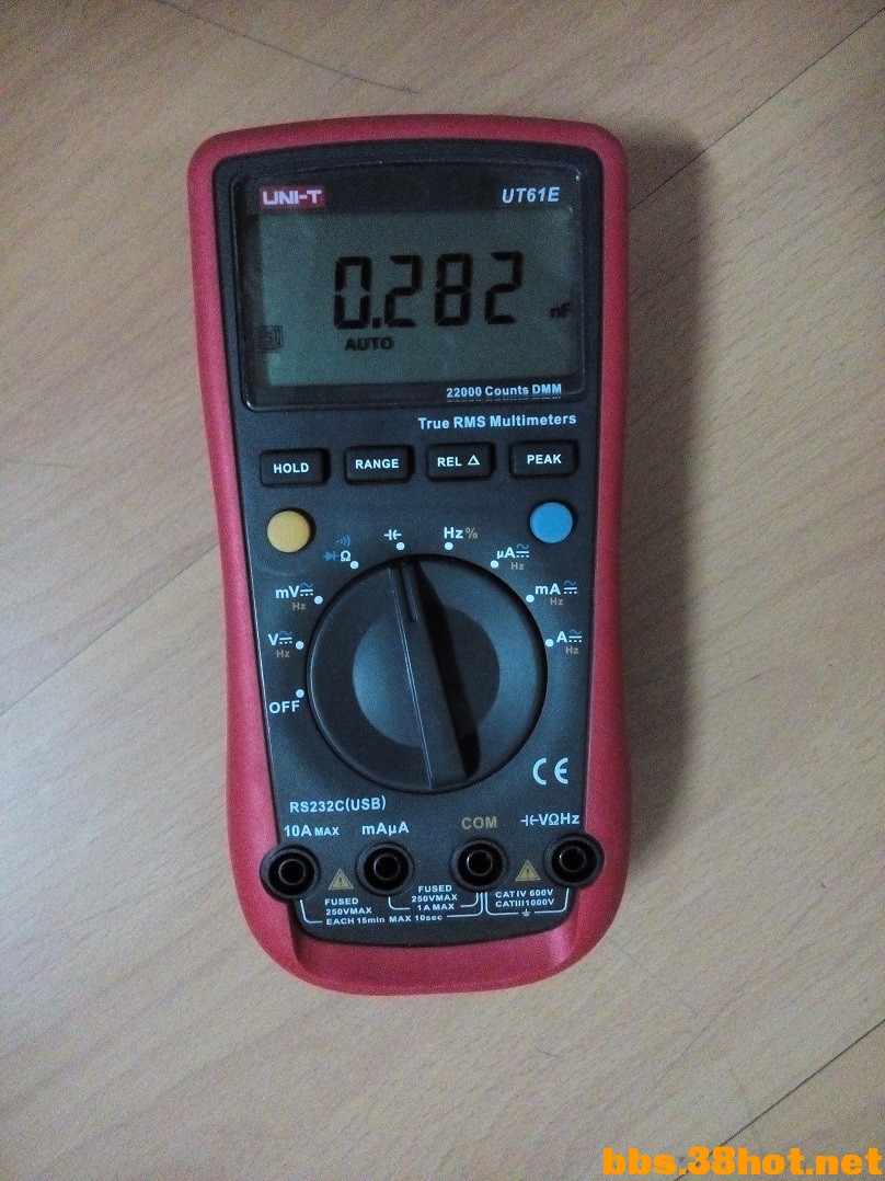

2014年10月30号出厂的,电容挡有0.300nf的底数,但是不影响测量结果,经过多次测量故障电解电容器,漏液鼓包的容量降低明显,470uf鼓包的测量有147uf,47uf鼓包的测量有2uf,正常的电解电容器测量的数值非常正确,有的人反映UT61E坏电容器测量结果不准确到底是什么情况下测量的?我发现22nf  220nf  2.2uf  22uf  220uf 2.2mf这几挡是222赫兹测量的,但是22mf  220mf这2挡使用时出现了几赫兹的模拟条,怀疑这2挡不是容抗法,有这款表的兄弟们你们是什么情况?

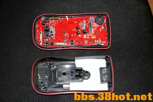

借用网友的图片让大家看看

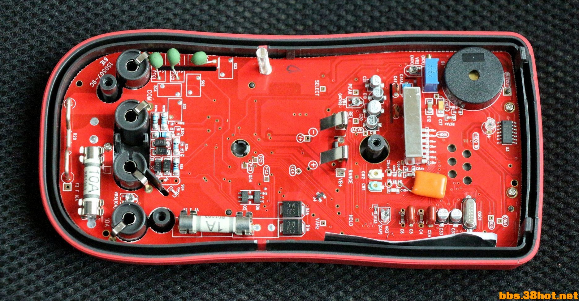

发表于 2015-2-23 12:27:46 | 显示全部楼层
新世纪将军 发表于 2015-2-22 15:43
找机会测一下告诉你,我用基准测量了DCv20伏档,2.5v--15v都是低2个字,17.5v--19.99v都是低1个字,前几年 ...
这机出厂本来就稍偏小,很多人都是这样。
这个机可以更换积分电容,去年以前生产的还留了外部基准的位置,加上以后,稍加校准后就会准了。
看了近段时间出的61E,电路板换了,没法再加了。
 楼主| 发表于 2015-2-23 17:30:44 | 显示全部楼层
zhaocz 发表于 2015-2-23 12:27
这机出厂本来就稍偏小,很多人都是这样。
这个机可以更换积分电容,去年以前生产的还留了外部基准的位置 ...
我觉得不需要外部基准,换个202可调电阻就行了,一般维修不换也可以的

同喜同喜,买了一块好表,测了我的电压基准,精度很高。
电容档不插表笔开机就是247,然后慢慢飘到282
 楼主| 发表于 2015-3-6 23:00:55 38hot手机频道 | 显示全部楼层
最新版全部都是200多,旧版60几,完全正常
