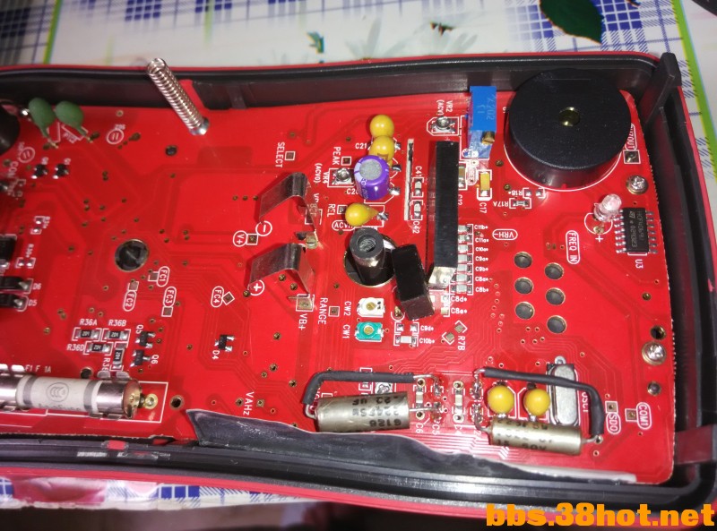

年后打算入两块玩玩,网上查有人说第3版没有温飘问题了,可是看照片没发现有温度补偿电路,还是R15、R16+VR1分压电路。难道R15或者R16是带温飘的电阻???还是前两版的ES51922F在第3版以后变成了温飘很小的ES51922A导致的?但是在http://www.cyrustek.com.tw/product-1.htm的网页上没发现A和F的区别。

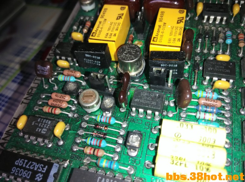

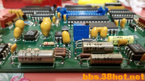

发表于 2015-2-20 11:17:47 | 显示全部楼层
用金封电容改也很好
发表于 2015-2-20 11:37:59 | 显示全部楼层
 楼主| 发表于 2015-2-20 11:53:35 | 显示全部楼层
可否有更换C5前后的线性度测试对比结果?
发表于 2015-2-20 13:25:31 38hot手机频道 | 显示全部楼层
沒对比过
发表于 2015-2-20 13:27:31 38hot手机频道 | 显示全部楼层
换后测电阻尾十位数只差两个字
 楼主| 发表于 2015-2-20 20:58:25 | 显示全部楼层
另一个帖子“积分电容”里面估算61E的非线性误差只有两三个字,如果实测如此的话,没必要更换积分电容。

 楼主| 发表于 2015-3-5 00:09:36 | 显示全部楼层
昨天UT61E到手,很不幸温度下降18度,跳变了21个字
发表于 2015-3-5 00:43:21 | 显示全部楼层
这样啊,作为200块的四位半,我感觉对国产不要太苛刻,200块买到的福禄克有这分辨率么?我用这货,就是冲着比三位半更准一点以及更好的分辨率能看到细节的东西。没折腾过,不过我想:
1个字/1度,结合UT61E最大读数22000,按理说应该流出一部分余量自动换挡,大概是30ppm/度?
这基准可真够能飘的,不应该全是基准的问题,感觉更有可能是电阻更垃圾。
 楼主| 发表于 2015-3-5 18:50:45 | 显示全部楼层
yeshadow 发表于 2015-3-5 00:43
这样啊,作为200块的四位半,我感觉对国产不要太苛刻,200块买到的福禄克有这分辨率么?我用这货,就是冲 ...
我是用2.2V档测1.25V基准跑了21个字,所以温飘应该加倍,大约70ppm,跟ES51922F的Datasheet上面写的75ppm(typ)倒是惊人的吻合。另外这个板子是3个PTC的最新版,上面是ES51922A,但是网上查不到A的datasheet,只有F的。
