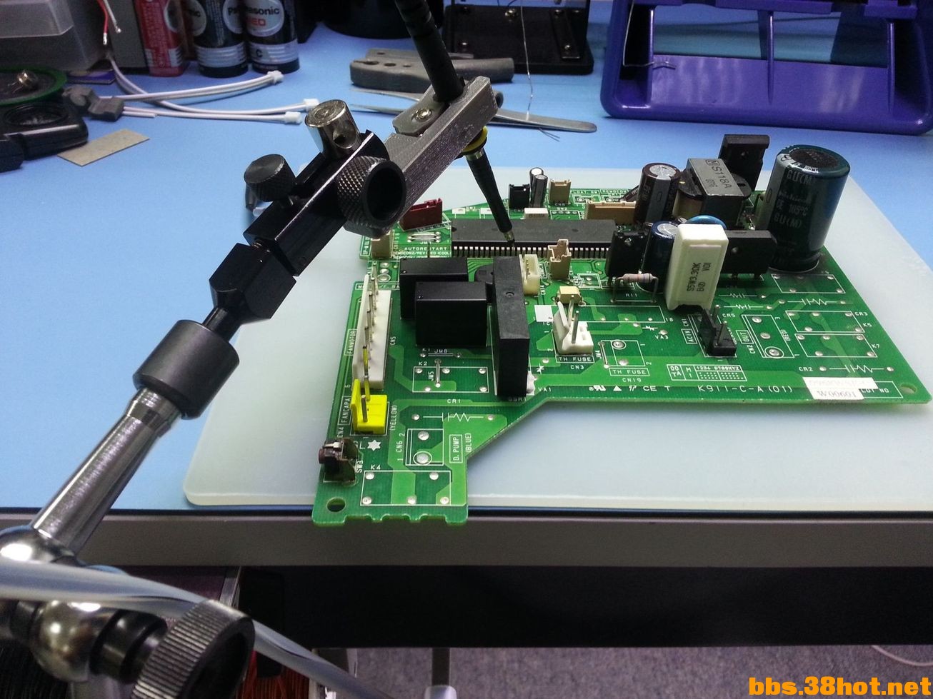

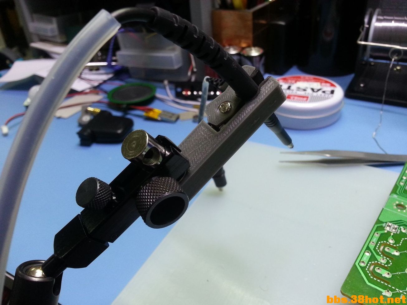

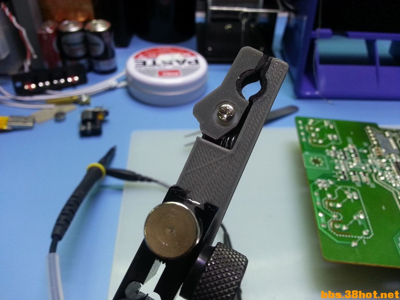

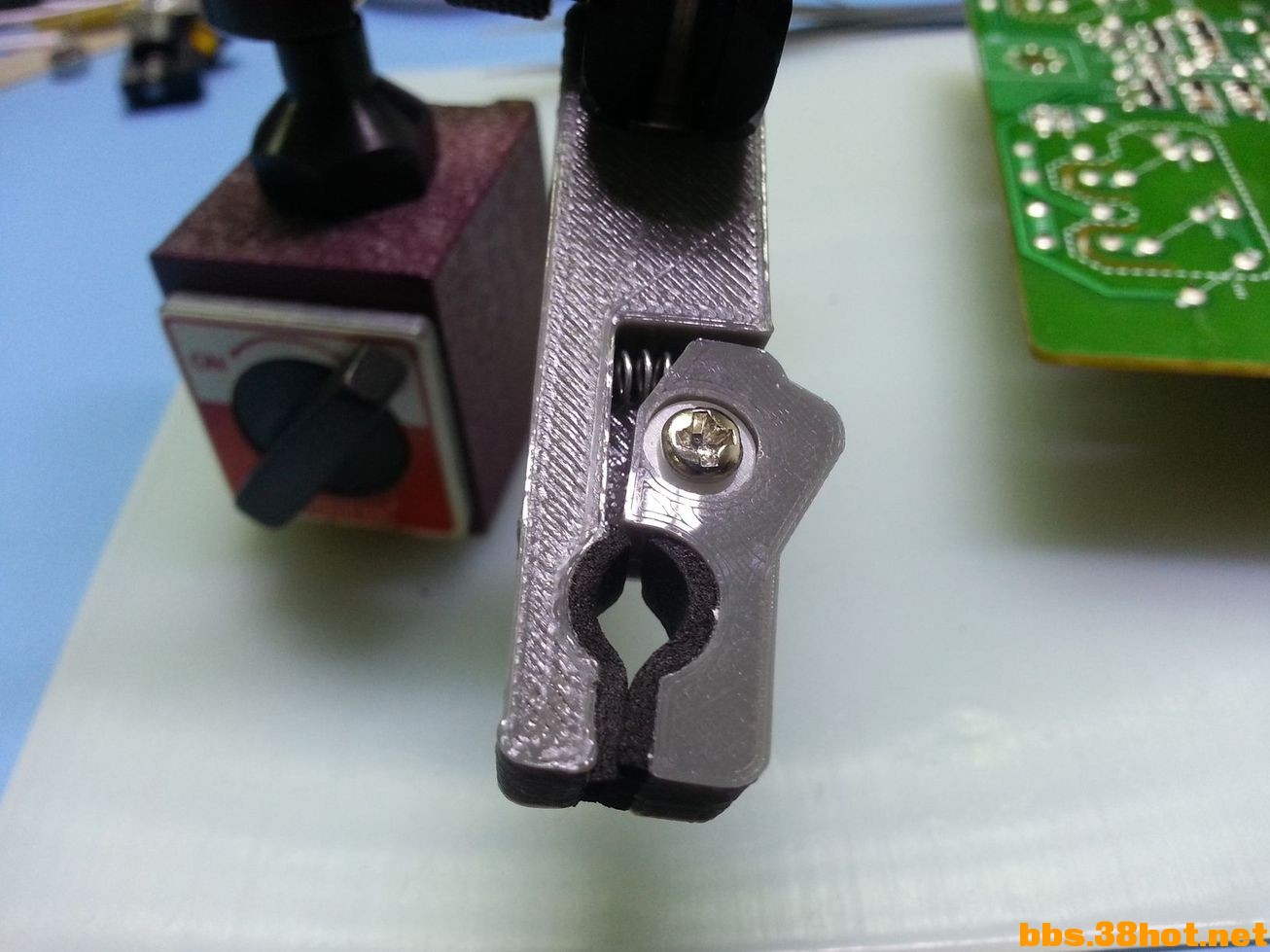

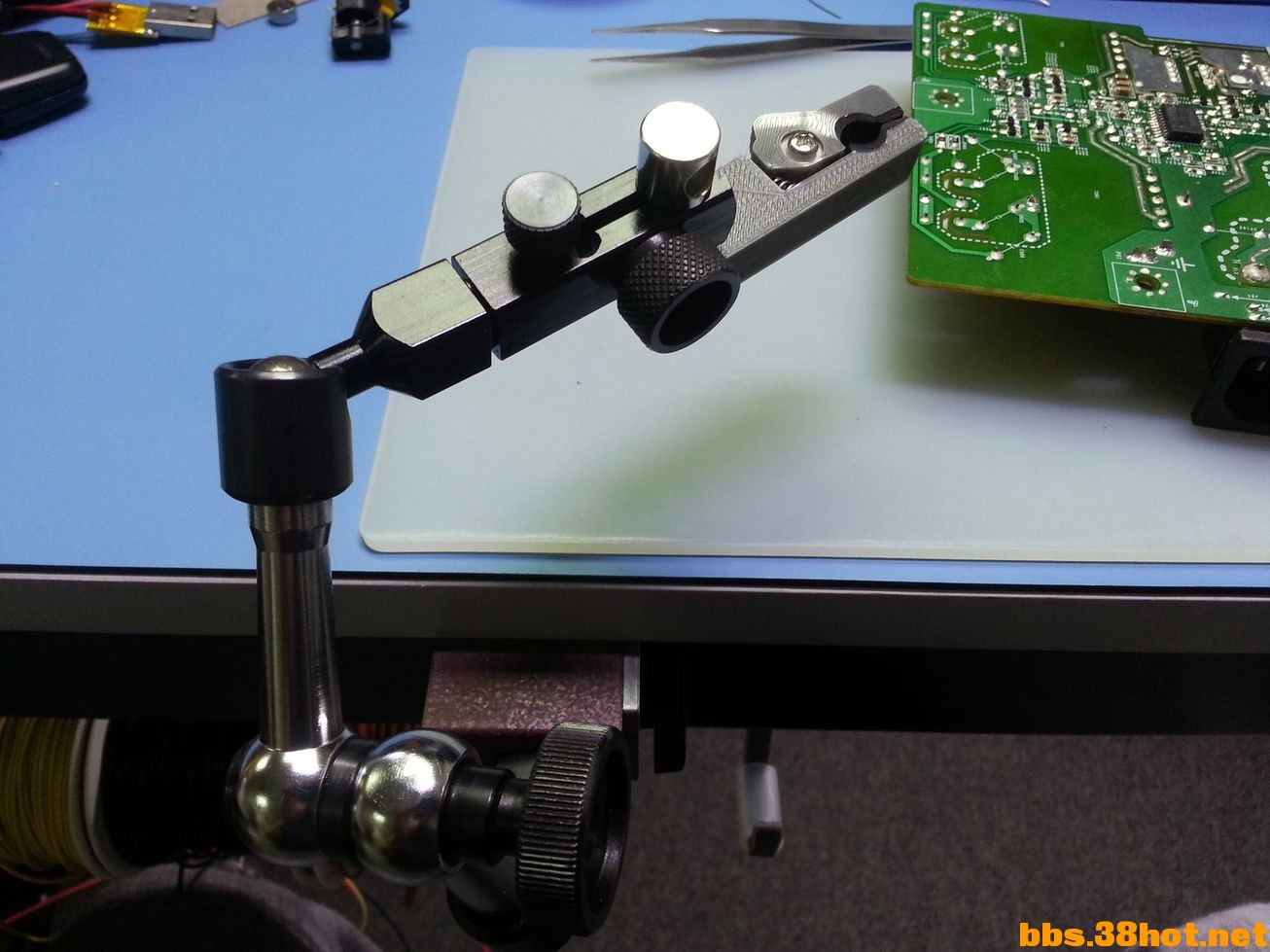

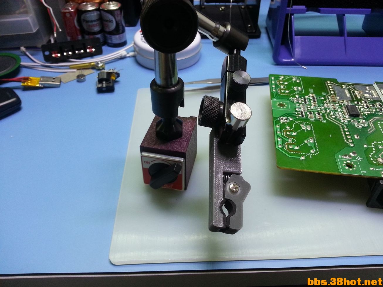

一直都想DIY一個探頭支架騰出手來

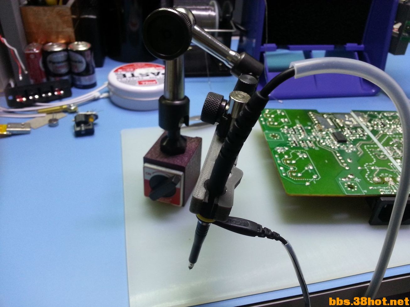

昨天終於買了個千分錶座做一了個出來,其實就是做一個千分表磁座用的探頭夾再裝上去而已
效果還不錯
就是一個磁力錶座
就是一個磁力錶座
就是一個磁力錶座

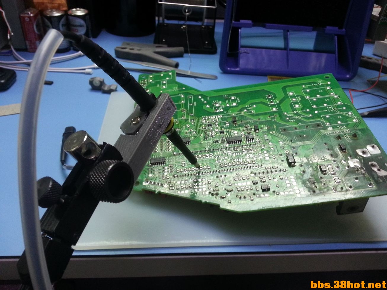

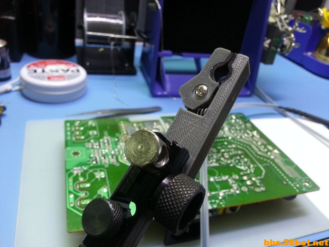

加一個自行設計的3D打印件
加一個自行設計的3D打印件
加一個自行設計的3D打印件
夾上探頭就完成啦
桌邊是鋼板可直接吸上去

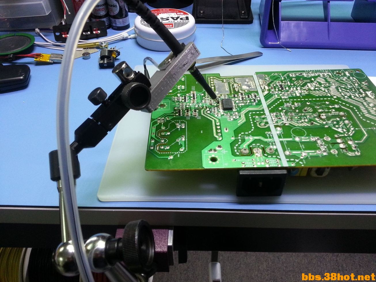

試下定位 - 單旋鈕可上緊9個自由度的關節,操作十分方便
錶座自帶彈簧施壓的,調整好後彈簧會像手一樣把探頭壓在PCB上,接觸良好

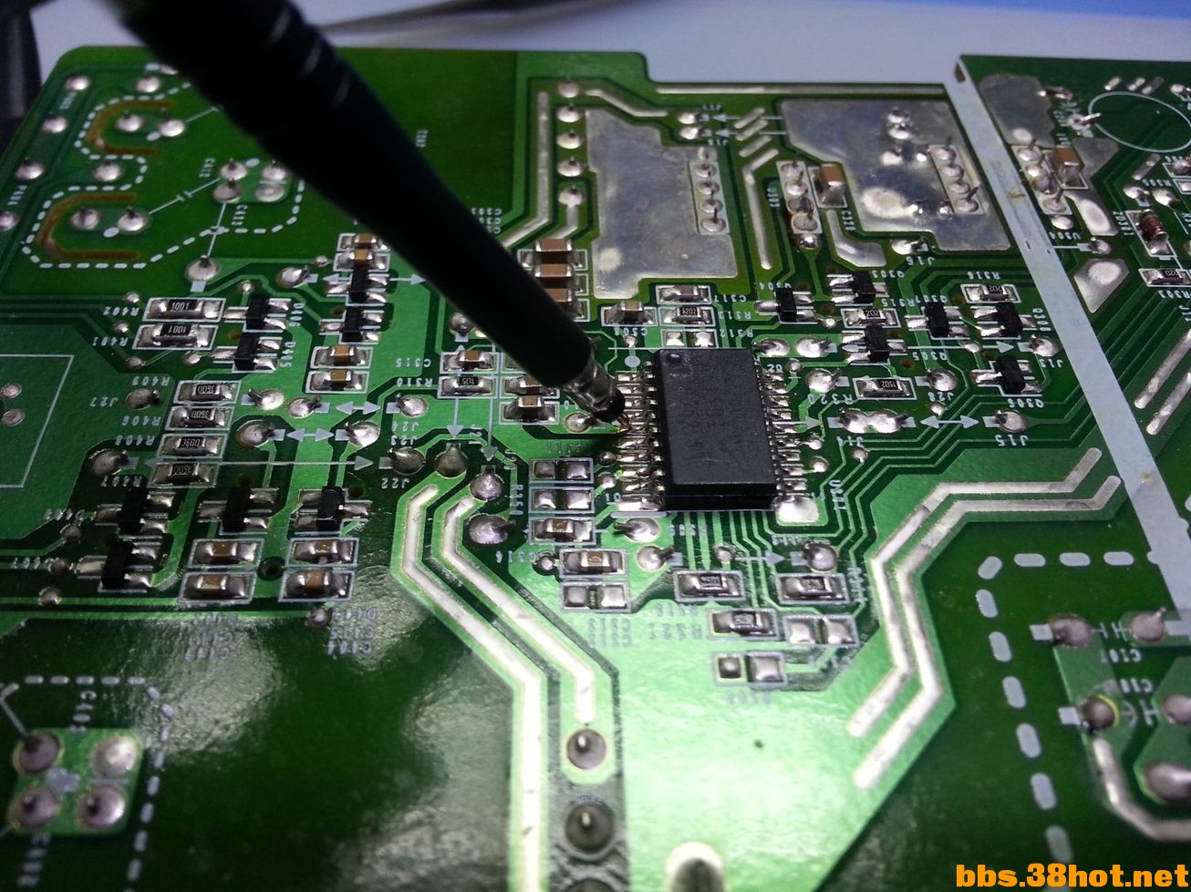

定在單片機的腳上完全沒問題.比手穩定很多
這個過年前最後一個DIY了,
先在這裡打住,謝謝觀看

需要考虑下绝缘的问题吗?

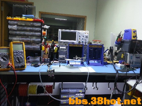

示波器啥型号呢 ? 亮个像看看呢。
 楼主| 发表于 2015-2-17 11:55:32 38hot手机频道 | 显示全部楼层
shiyang800 发表于 2015-2-17 11:50
示波器啥型号呢 ? 亮个像看看呢。
普源ds2000系列,不是什麼高級貨

需要考虑下绝缘的问题吗?
你的意思是金屬支架臂會碰到電路做成短路嗎?

有壇友想看看示波器,順便秀一下桌面吧,呵呵

是啊.....对暴露在外的金属东西,有一种本能的.........
总是害怕万一。
 楼主| 发表于 2015-2-17 14:07:13 | 显示全部楼层
总是害怕万一。
http://www.keysight.com/en/pd-1643963-pn-N2787A/3d-probe-positioner?cc=HK&lc=eng
看看安捷倫的設計,一樣金屬的

夹子应该是FDM3D打印出来的吧?
