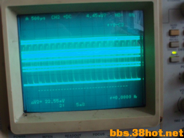

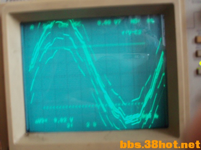

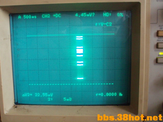

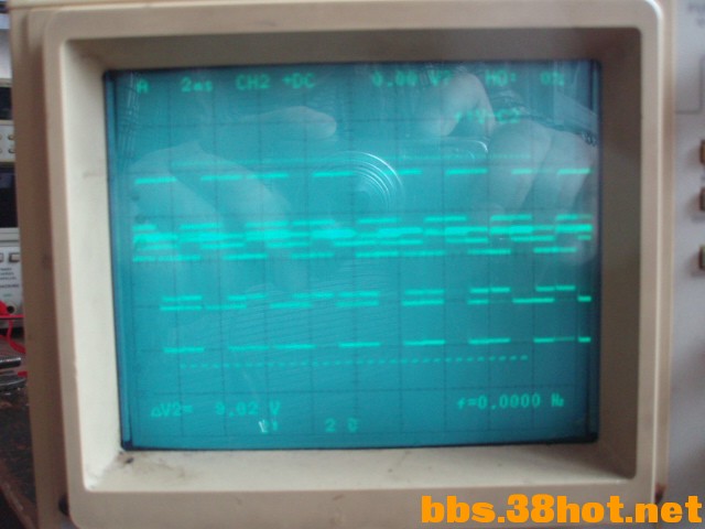

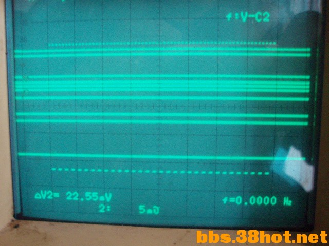

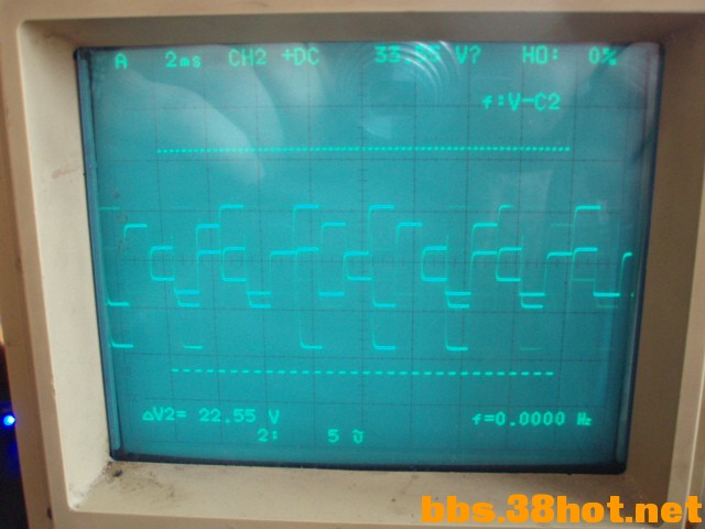

杯具了:SS7810示波器CH2探头接地夹误碰电脑主板5V正级,两个设备使用一个电源插板,插板中的保护接地是相通的,接地夹误碰的5V通过示波器接地到电源插座的外壳保护接地,再到电脑电源插座的保护接地再到电脑电源的负极(电源的负极也是接到外壳保护地的),造成短路,线都烧热了, 按理说示波器不会损坏,但恰恰示波器坏了,电脑主板还没事,示波器CH2通道变成多条扫描线,(CH1、CH3通道均正常)开盖查看,里面CH2接口处没有任何烧损痕迹,现在发上CH2通道的图片,请问各位高手看看,问题在哪?该怎么维修?在此谢谢了!

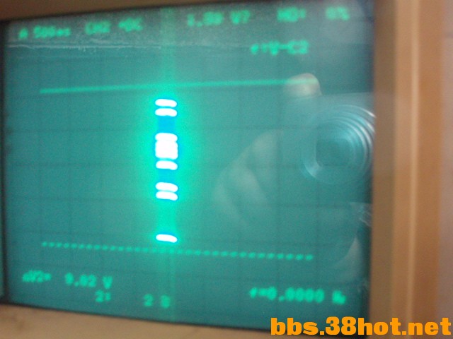

谢谢回复,测量示波器端子外圈接地电阻为0没有问题,现在有8条扫描线,调慢扫描好像很多方波乱跳,最慢看到竖向排列的8个点慢慢移动,而且CH1能调节其中的两条,CH2也可以调节两条,电脑电源也没有损坏,呵呵怪了,除CH2通道外其他一切正常,只有再仔细看看了

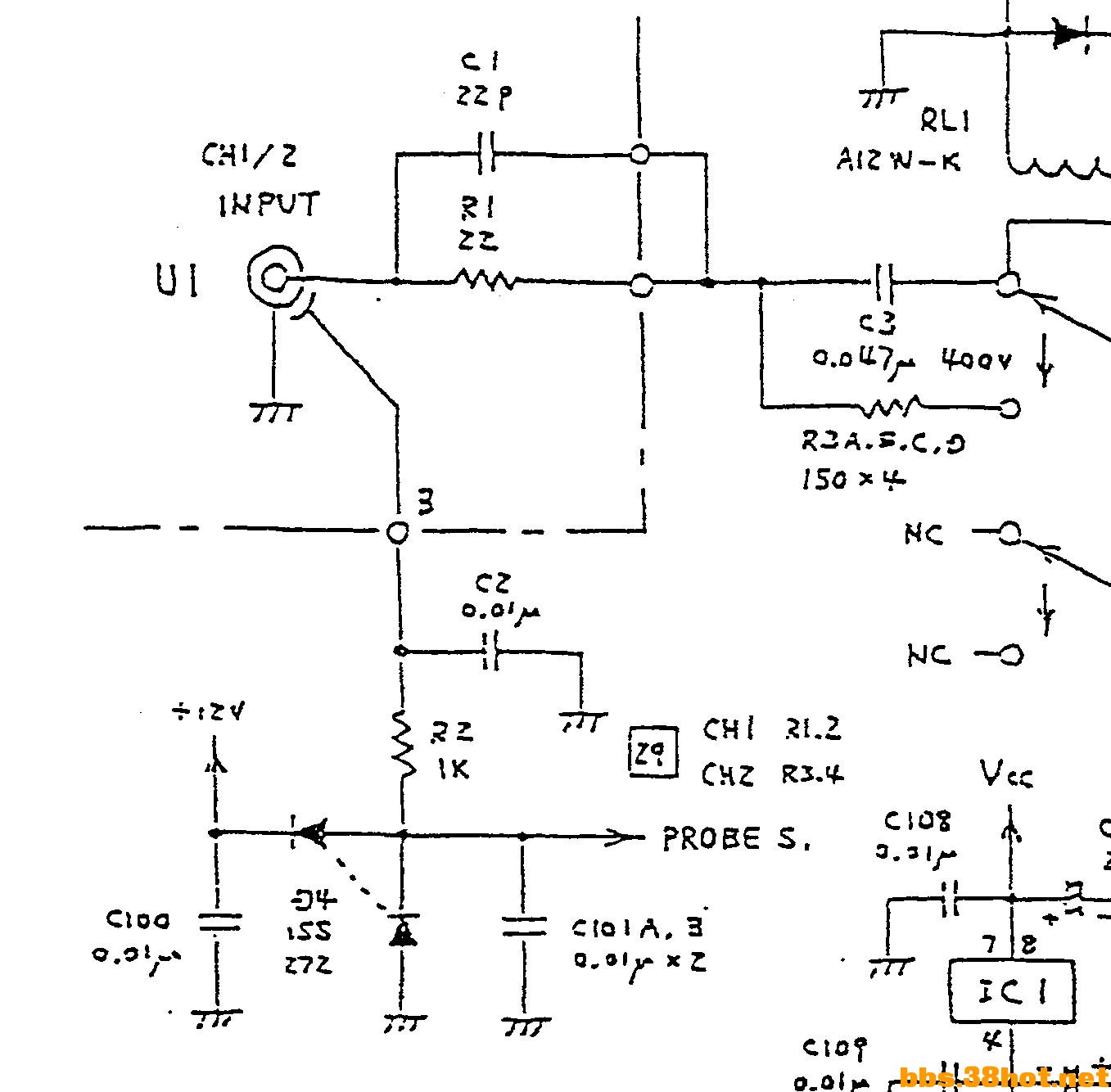

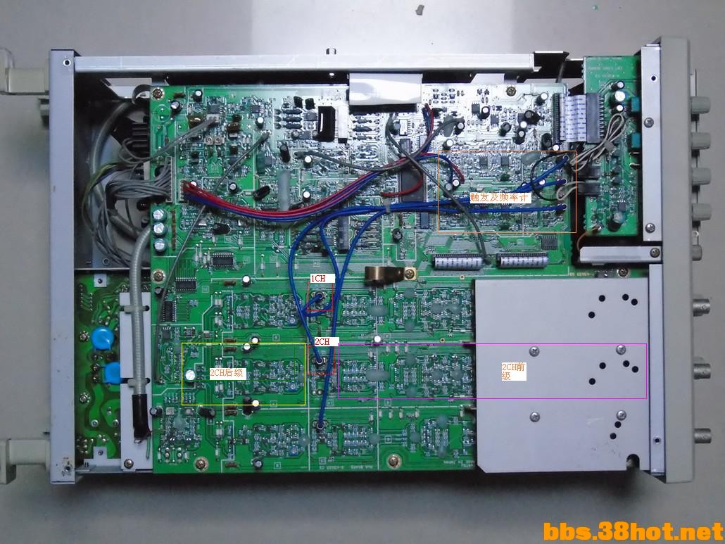

老兵大哥:我今天拆开看了,没有发现接地有烧毁的地方,探头接地线是接到输入外圈,然后接机壳,中间没有其他元件,CH1和CH2输入端电路用二极管挡对比测试,都一样的电压,我发了图片,请再帮我看看从哪里下手?故障是单用CH2时输入不能触发稳定,出现多条扫描线,好像每个旋钮在屏幕上都对应有两条线,面板上不管CH1或CH2的调节旋钮都能够分别调节这些线上下移动(但用CH1时一切正常。其他旋钮也不能任意调节)
发表于 2015-2-27 12:32:25 | 显示全部楼层
先不去考虑故障是怎么造成的,就故障现象来分析,老兵对故障的分析个人感觉是对的,我给出如下检修步骤,将图中红色标记的1CH 和2CH 对调,然后输入信号看是否同步,(这个时候注意对调后的逻辑顺序)  一、如果对调后从2通道输入信号可以同步(注意面板应选择1通道触发,不要管显示多条线,只是看看是否同步),那么证明2CH前级是好的,主要检查2CH后级电路。二、如果对调后2不同步,1CH可以同步,主要检查2CH 前级。三、如果1CH  2CH都不同步,则需要检查2CH 前级及触发电路。
以上仅仅为个人的一点建议,目的缩小检测范围,具体要楼主自己解决,好在两通道可以对比测量,老兵分析的是有道理的,主要检查2通道部分电路是否与接地良好接触,地端浮动会造成信号上下跳跃。

你好,再次请教:今天按你的方法把2个通道信号对调,试了一下不论用GH1和CH2触发,2个通道均不正常,通道1扫描线稳定,后来把CH1和CH2(就你红圈里标注的全部拔掉再试)CH1还是1条扫描线,CH2的故障没有变化,我怀疑是CH2的扫描线发生器部分故障,不知道扫描线是哪部分电路产生的?在哪块板上?
发表于 2015-3-1 10:01:22 | 显示全部楼层
cwhenao 发表于 2015-2-28 23:37
你好,再次请教:今天按你的方法把2个通道信号对调,试了一下不论用GH1和CH2触发,2个通道均不正常,通道1 ...

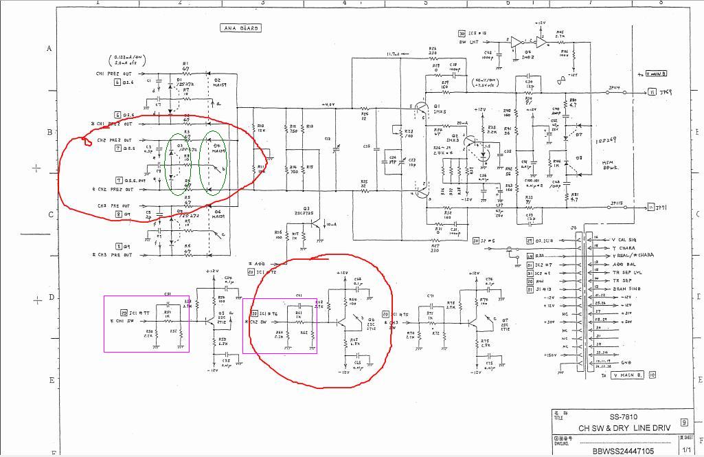

你好!这说明故障CH2 前级,我让你交叉的地方,只触发电路质量,只作为触发和频率计用,而说Y信号是通过CH2后级处理的,你对调后(我不知道你对调后的逻辑是否正确:对调后选择CH2显示,触发源选择CH1,信号仍然从CH2输入,CH1不要接信号)仍然不能同步(我指的是同步问题,不是有多少条线的问题),说明在CH2前级问题就已经出现了,重点在CH2前级。如果能同步,线仍然很多,无需检修CH2前级,先重点检查Y通道切换电子开关,如图标识,如果没有原件损坏,可以用示波器观察CH1 SW   和CH2 SW两个信号波形(图中方框所标),如果没有示波器,可以将两个信号对调,观察故障现象。根据你所描述的故障,很有可能切换开关未能完全打开,同时未能完全关闭其他通道所致,这样也能解释为什么调节其他旋钮也影响图中的扫描线,从这点看,重点还是CH2通道的桥电路,图中的D3 、D4。个人见解,望同仁们勿见笑!!
