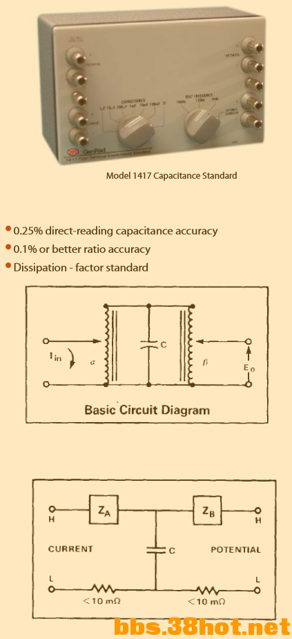

交流电桥测量用
基准电容量1是0.16uF,这数值方便高位是1的表测量。
期望精度为0.25%
频率容量特性平直。
-55°C to +125°C全温域温漂只有30ppm/°C。
时间稳定性为年漂移<10^-4
直流测量用
基准电容量2是40nF
期望精度为0.5%
电介质吸收低,泄露电阻高,ESR低。适合直流测量方式
-55°C to +125°C全温域温漂只有100ppm/℃
铝屏蔽外壳,三端屏蔽端子
我准备做个这样指标的

这个外形和颜色不错。

嗯,官方文档里的肯定不错

嗯嗯。打算用进口的NPO电容
这真开始设计发现主要的误差麻烦在元件之外的细节
 楼主| 发表于 2015-2-17 16:18:26 | 显示全部楼层
设计目标预期在40KHz内频率容量特性平直
