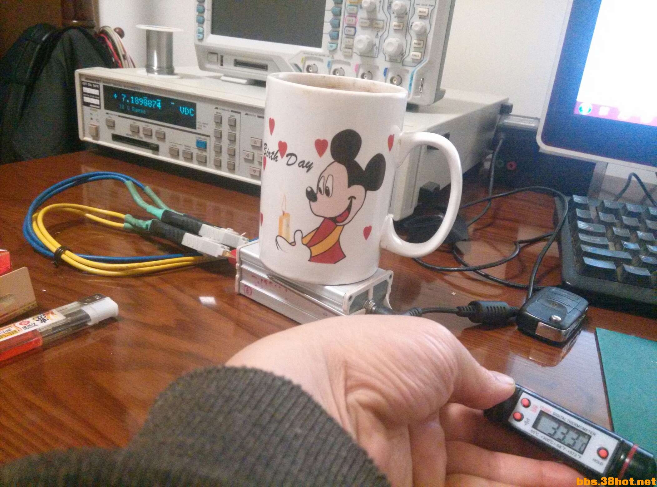

是测热茶杯下面的老头子的

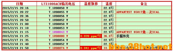

一次是双手握的
另一次是用热茶杯

外部加温恒定几小时已上才能使内部的温度梯度趋于稳定。羡慕好设备。

需要8位表。

看来六位半的测试结果还是很可靠的

从下面烤
