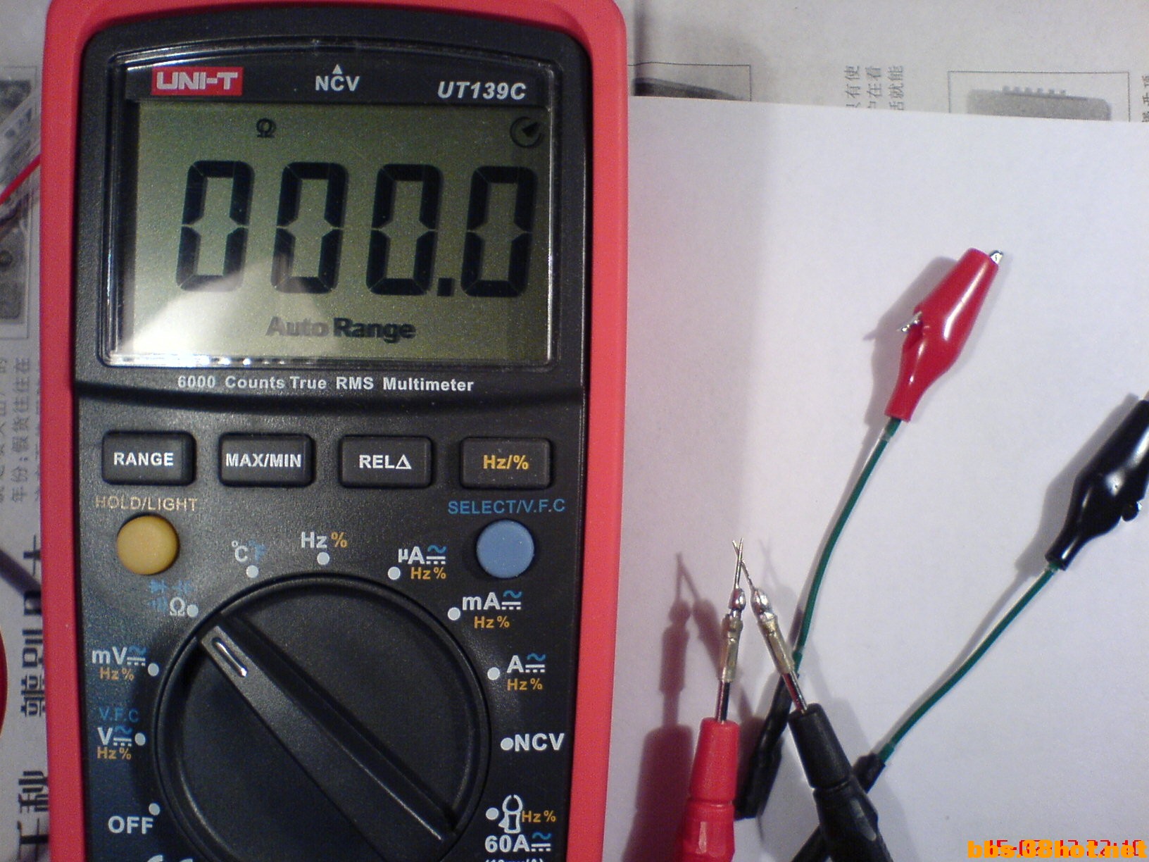

麻烦请详细解说下?
发表于 2015-2-15 11:40:25 | 显示全部楼层
有同感呀。我前几天也同样做了两个这样的线,夹子用的是示波器探头上的地线夹子及软线,接万用表笔处用的是进口的电子管座上的特殊金属管脚加工的。很好用。几乎跟你这线一模一样。

就是不明白,修电脑就是喜欢焊大头针,可能他们不在呼接触电阻,
 楼主| 发表于 2015-2-15 13:22:02 | 显示全部楼层
garfield 发表于 2015-2-15 11:18
麻烦请详细解说下?
这个我特意不说,
我在网上和上海的电脑城都看到焊大针,这二废物是电脑上的,修电脑的每天要插入,舒服了————没感觉?吃这玩饭不应该吧?
发帖就是想推荐给大家。

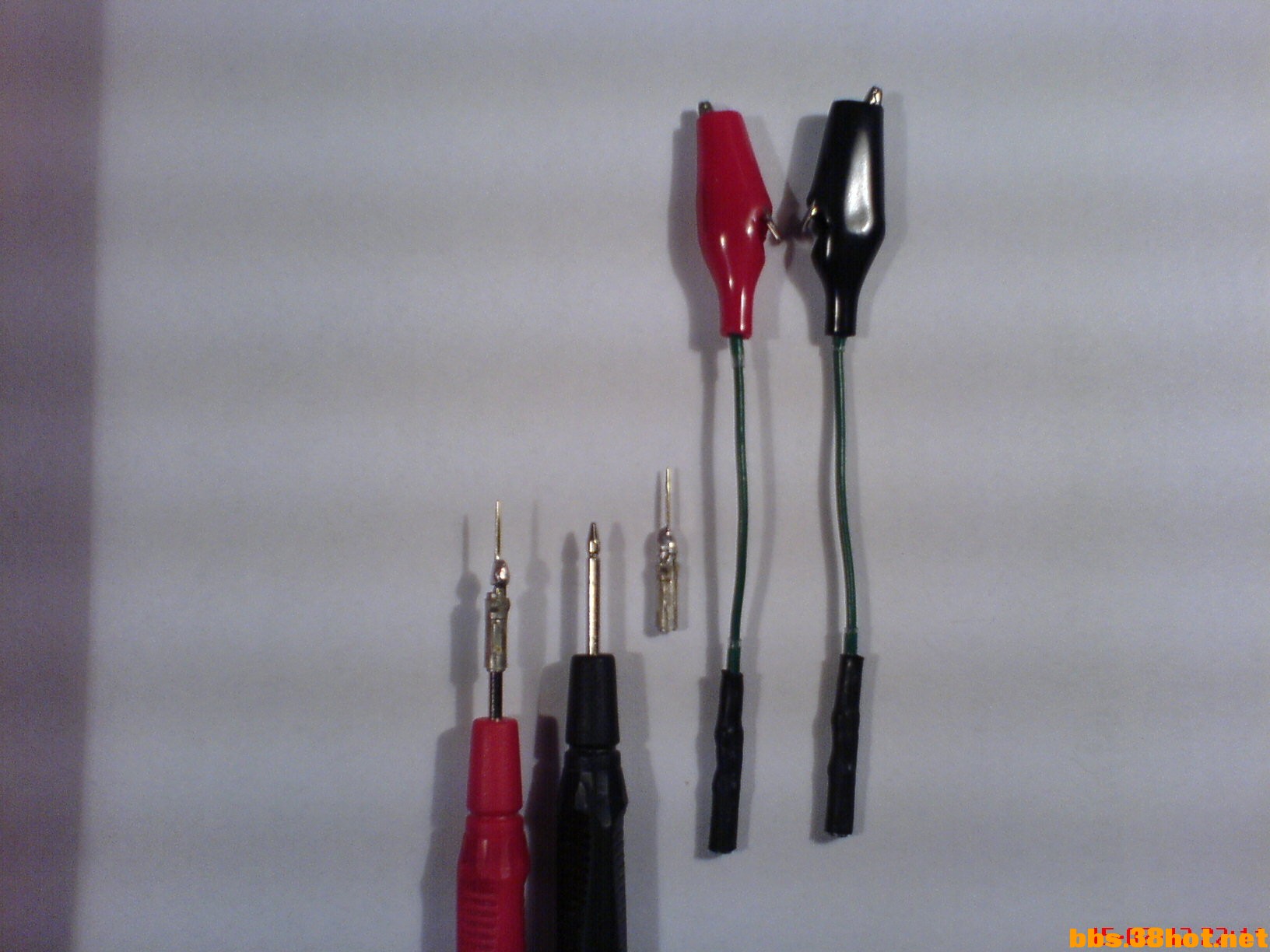

289也焊大头针,我心痛表笔,
这样搞不独占表笔,表笔可多用,它也可在其它表的表笔上。不用时拔了安全,
这个一点不会松动,也不会像大头针太软,

你不会用大头针吧,我喜欢用镀金的针脚,老机子上接插件的度金针,接触电阻非常小,买高级笔不一定敌得过自己DIY的
 楼主| 发表于 2015-2-15 21:27:12 | 显示全部楼层
feeldeepsky 发表于 2015-2-15 21:14
你不会用大头针吧,我喜欢用镀金的针脚,老机子上接插件的度金针,接触电阻非常小,买高级笔不 ...
就是你说的,镀金是不会的,是铜的,我是反对用大头针,

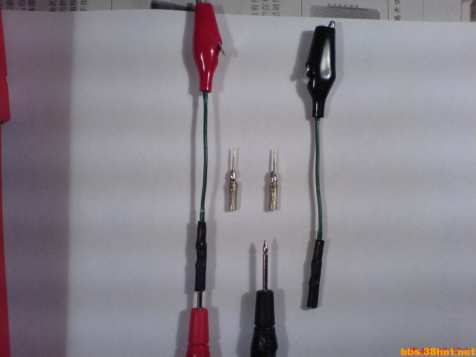

发表于 2015-2-16 20:14:54 | 显示全部楼层
楼主:下面的套管是硬盘电源插口,对吗?上面的针呢?
 楼主| 发表于 2015-2-16 20:36:32 | 显示全部楼层
针就是主板上的插排方针,黄铜的刚度不错。

发表于 2015-2-20 14:42:37 | 显示全部楼层
我是用小钻头在表笔上钻一个眼,然后把修手机的镊子用脚磨机磨成和针一样细,在插进去用焊锡焊好,很好用。
 楼主| 发表于 2015-2-20 14:56:59 | 显示全部楼层
我专业是吃金工饭,表笔上钻个空,是有点难度的,你技术不错,你自己喜欢就好。
