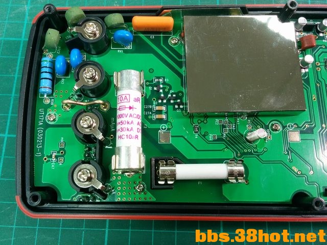

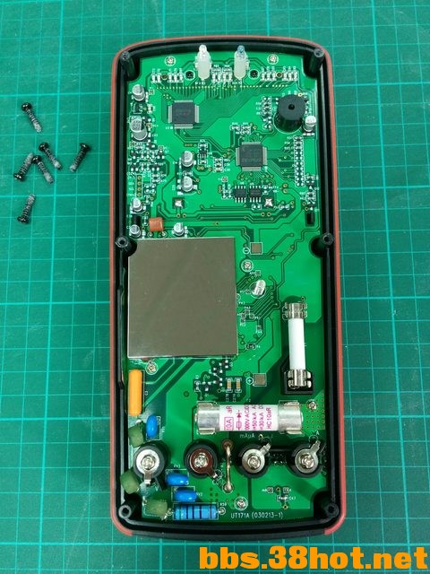

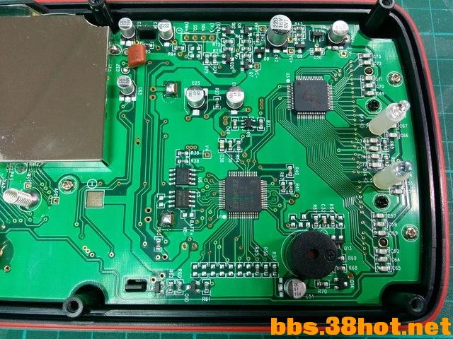

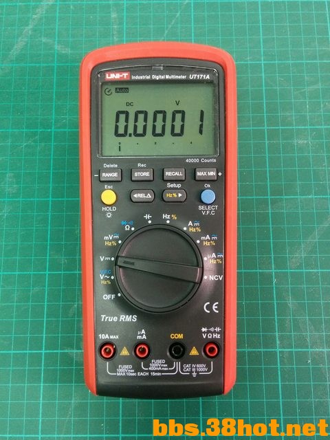

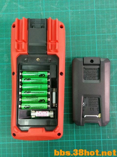

国外有人已经拿到手了,上几张拆解图。
这表的直流基本精度是0.025%+5counts  40000counts    MS8218是0.03%+6counts 50000counts
粗看感受:表笔插座是和外壳一体成形的,比MS8218强很多。
电池和MS8218一样,都是6颗7号电池。
电路板上电解电容很多,MS8218都是钽电容。
屏蔽盒里的东西没看到,芯片型号也看不清,所以还不能做更多判断。

说句实话,这类贴片电解 时间长了都会漏液
几个保护器件看起来还有些专业的样子了
