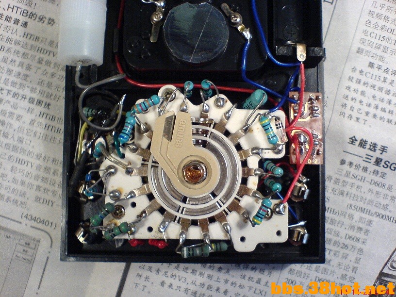

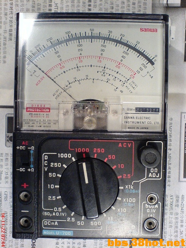

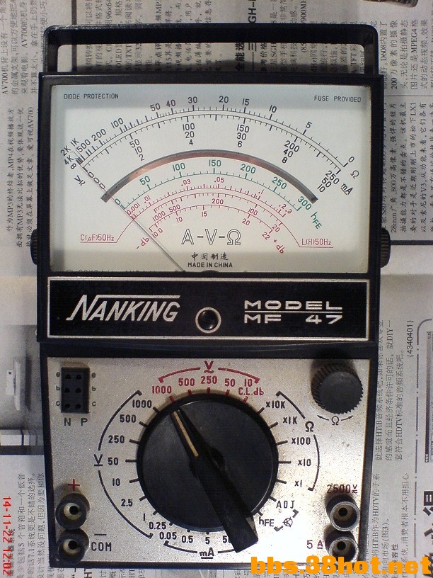

MF47 我84年上海买的,到手调零就有接触不良,打开一看碳膜的。
70年代三和也是碳膜的,到今天OK

这俩表成色真好,想要

其实接触不好是里面的金属部分氧化了 可以把电位器外壳打开 用细砂子或刀片刮去动静触点的氧化层 调整好触片弹力  在用酒精清洗  这样封装好后就完好如初了
