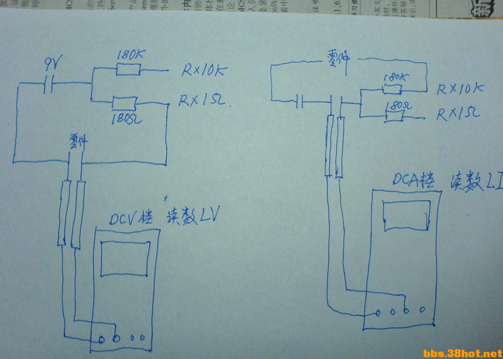

数表只要加个电池和电阻就能估测指针表能估测所有零件,看草图。
有必要的依次加满5档,只要调整电阻大小,(50mA、5mA、0.5mA、50uA、50uA),其实电压、电流、定几档根据自己需要,我用9V是外出方便,连接零件与表用鳄鱼夹或香蕉插头自定。我在90年代用的时候,只用前一种,LV
有人为说不能读取电阻,那我也就无语了。
在家要用时拿个电阻接维修电源OK,那它是指针表不能比的。

图画的太差,
9V电池接二电阻,拿3个鳄鱼夹用导线连起,要用时再把二鳄鱼夹夹到表笔上,就可想指针表一样估测零件,就是指针表的LV,外出时卡片表不就有了R1欧、R10K档吗,方便轻巧。
只用数表的了解或备着,有时还会用到。
其实就是指针表的原理:表头+电阻+ 电池。

发表于 2015-2-13 22:52:56 | 显示全部楼层
楼主 这张图   看的 头大 ,是不是可以 理解  电池 9V  180欧  和原件组成一个电路   同时 9V 180千欧  和原件组成一个电路   180欧  电阻小  读取 原件两端 电压    180千欧电路  读取电流

楼主 这张图   看的 头大 ,是不是可以 理解  电池 9V  180欧  和原件组成一个电路   同时 9V 180千欧  和 ...
180K串9V,二头接鳄鱼夹,夹在数表二表笔上,调到DCV档。你再拿表笔就可测零件。要用时再夹上,不用时也不占地方,外出时带个卡片表OK,
有空与MF47,10K档比比,其它档位你就按需吧。
其实就是指针表的 LV、LI。

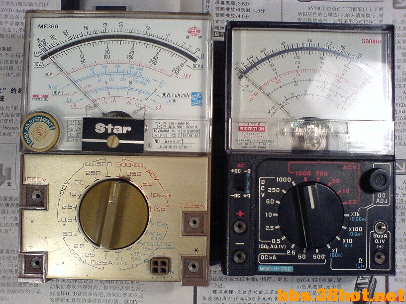

MF368A是仿三和的机械表,具体什么型号不记得了。X1量程可以提供3V/150mA测试电流,这么大的测试电流在国产机械表中是很罕见的。后续量程电流都是成1/10衰减的,LI、LV都是线性刻度,使用起来非常方便。

我也是先用了368缺点是没有交流电流,但多个hef档。后来出了368A外观首先好看很多,又多了交流电流和表头极性转换,果断换了368A。还有就是368A虽然是内磁,但表头是独立的。这点设计就比其他袖珍型机械表好很多。

你画的草图有两图
左图9V电池串联180Ω,测试的是元件两端的电压,也就是变相测试电阻,是LV,由于串联电阻较小,相对输出电流较大,相当于指针表的X1Ω挡?
右图串联的是180KΩ,测试的是电流,9V电池串联180KΩ电阻,输出电流很小,测试流经元件的电流自然就很小,是LI,那么此时这个LI有什么意义,用来分析判断元件的什么特性参数?
 楼主| 发表于 2015-3-1 22:03:22 | 显示全部楼层
满江红 发表于 2015-3-1 16:58
你画的草图有两图
左图9V电池串联180Ω,测试的是元件两端的电压,也就是变相测试电阻,是LV,由于串联 ...
图画的简单了,二图:一是LV,另一是LI,
每一图都可做5档,我是针对数表举例做R1和R10K二档,
一般用LV就可。

我的第一块MF368A是91年底购买,那时还是属于新品,做工用料都非常好,线路板很厚的镀金,到目前为止我见过手感最好的国产机械表表笔。不巧用了一年多,在路上包丢了。索性又买了一块,线路板也是镀金的,表笔没有之前的好了,但一直用到今天,外壳都老化由肉色变成了花斑黄。
出于情节最近收了几块MF368A的原型表三和YX-390TR,两者外观相似度95%以上,尺寸都完全相同。
档位有所区别,三和没有AC电流,和×100电阻档。三和多了电池测量和off档。
为啥这样的袖珍表会有off档?答案简单,这是一款高精度的涨丝表头袖珍表,多了off是为了保护表头。
三和的表笔线非常柔软,外壳材质也远好于上四表的MF368A,三十年了,外壳没有任何变色,表盘依然明亮如新,测试线依然柔软如新。

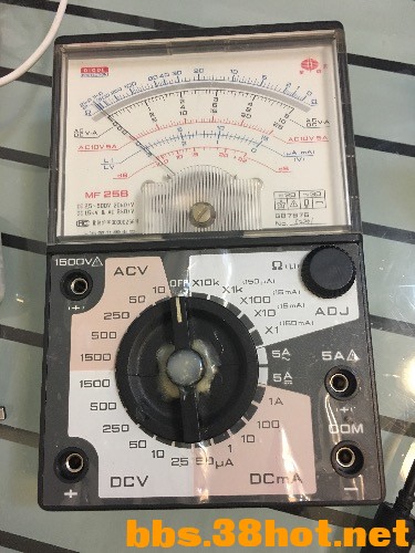

发表于 2017-9-16 22:54:22 | 显示全部楼层
这个帖子看到晚了,我推荐一个不错的指针表,MF258,有几乎368的所有优点,而且转换开关是骨架式的,比368耐用很多
发表于 2017-9-16 22:56:54 38hot手机频道 | 显示全部楼层
补两张图
发表于 2017-9-16 22:59:01 | 显示全部楼层
为了回这个帖子,特地把MF258翻出来拍照的,当时觉得这表非常实用,特地买了两个。
但其实到现在还没碰到要用它的场景,可能是因为我不搞维修把
