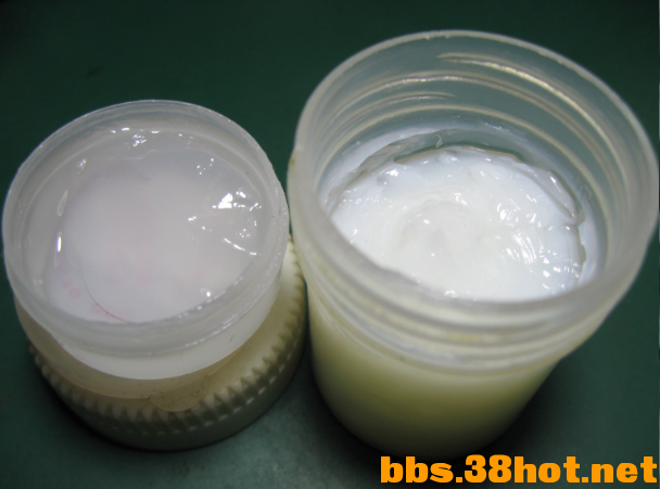

大神们说万用表的档位开关和pbc加黄油来治接触不良的方.我也学着在用.但是很担心,怕把万用表的档位开关上的塑料件瘸蚀了.会腐蚀吗?大家帮帮我吧

黄油漏电!小心!

一块七几年的MF9,看PCB开关镀银层几乎无磨损,可能是氧化原因触点电阻不稳定,致500mA档和电阻乘1档有影响,只是用注少许WD40的棉球擦拭触点就好了。

黄油不行吧,应该用凡士林

貌似,凡士林有抗氧化的功能。

wd40好用

用WD40,一定要买原装的,用了好长时间了,没有发现塑料被腐蚀。

上淘宝搜“触点润滑油”,有条件就买鬼子的吧,几十上百块钱才十几二十克一瓶!那种润滑油是低阻的。

去搜“硅脂,雪油”
线路板上的档位导线那么密集,可以导电的肯定不行!

黄油不行 会爬油 WD40同样 渗透性太强。 用硅脂。

用高档一点的油脂就好,我使用德国OKS,抹一次能耐用几年。低阻档都不会出现接触不良。
