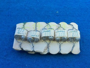

2nF的,50个在PCB上并联焊好的话,就是0.1uF
寄生电容会是什么量级的?

不行!你要搞清楚!标准电容要求很高!云母电容稳定性还不够!

C0G电容好得多,值也大,单只能到10nF。
发表于 2015-2-12 17:04:30 | 显示全部楼层
对,可能用c0g好些,温度系数可以到30ppm

业余的嘛,不要求和计量局那样
跑题了,关键的问题是寄生电容可能会相对太大了。问问有没有人有经验

地板和板凳两位说的对,用C0G合适,单个容量大

自己做标准电容,最好选用聚苯乙烯(CB)电容器,用做精密电容的这类电容器通常由两个相互补偿的单体电容器封装而成,外观一般是白色透明的,电容值经实测打印在电容器标签上。网上可以搜到这类电容器。

楼上说的对 这种电容很多老仪器里有 好像精度0.5%
