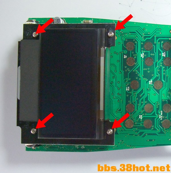

刚搞一台1273A。今天早上在没有测试时换开档位之后就不显示了!按键有反应。测试短路有叫声。可能测试功能没坏。就是不显示。是不是晶振不起振。还是那里坏了啊?如何修啊。谢谢!

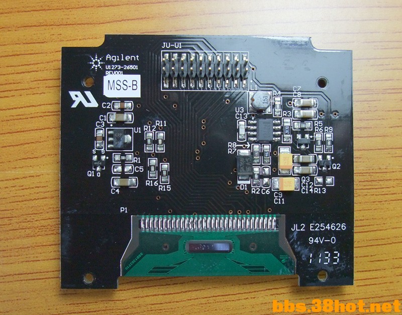

OLED坏了,可能要换整块OLED板了,找售后吧

OLED显示屏是一个模块,是用排针和主板联接的,拧下四个螺丝可以拔下来,小心边上的软排线。
先用酒精擦洗一下排针(安捷伦马来西亚工厂很差劲,很多工序、环节是有问题的)排除接触不良。
