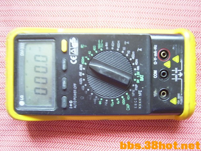

LG DM332挂了,仅有1.5V 9V 二个电池档可以测量,求电路图。谢谢。

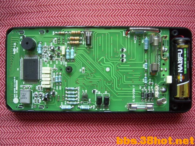

不能测量的表,先检查表上的三极管和二极管,板上的三极管很多都明和来保护电路的,如果输入异常,保护三极管会被击穿,对应的档位就是显示零,就无法测量了!

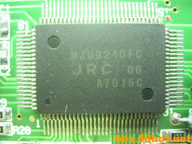

感觉和7001芯片的 3 3/4 表很像

检查外围,看看保护器件有没有损坏,都正常就是芯片了。这种表看看电路板吧,图纸应该不易有,但有相似的可以参考,差不多大同小异

这个可能就是你要的图
