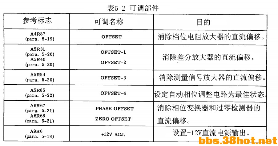

5.13可调部件,参考代号,列在表5-2。该表并给出了调整项目,和调节的目的。

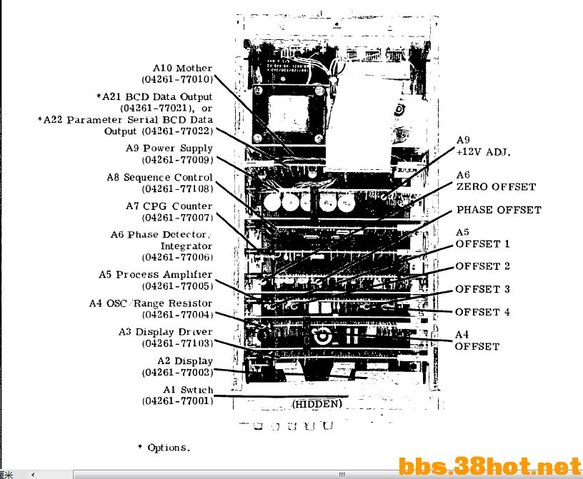

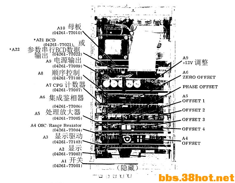

5-16调整位置
5-17作为参考,图8-15给出调整位置的示意。

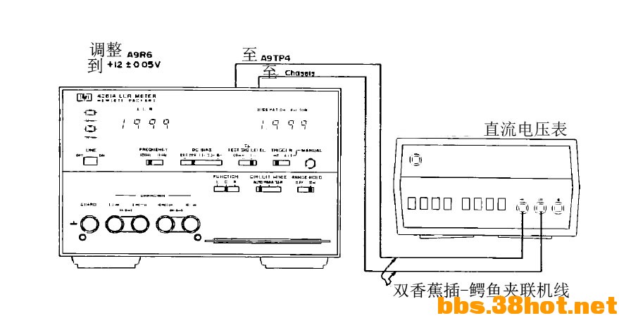

5-18电源输出调整。
服务表9号。
描述:此步骤调整HP4261A内部电路的直流电源输出电压。虽然电源部分输出三路电压(+12V,-12V和+5V),仅需要调整+12V电压即可,其他两路通过+12V的调整会相应变化到合适的范围。
设备:
直流电压表-----HP5300A或HP5306A
步骤:
a、用双香蕉插头鳄鱼夹线连接电压表红笔到4261A的A9TP4测试点,黑笔连接到4261A的金属底盘。见图5-1.
b、设置直流电压表到适合测量+12V的合适档位。
c、调整A9R6“+12V”,使得+12V在加减0.05V范围内。参考图8-15的位置。
d、调整+12V后,分别检查A9TP5、TP6的电压,分别应当为-12V加减0.15V和+5V加减0.15V。
e、从4261A移去电压表和联机线。
备注
这项调整不会影响任何其他的调整。如果调整不到指定的值,请参考第八节服务表第9号进行故障排除。

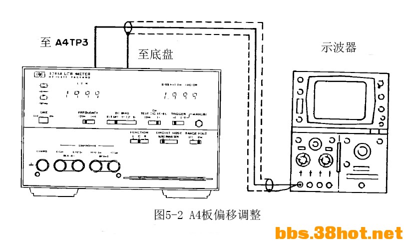

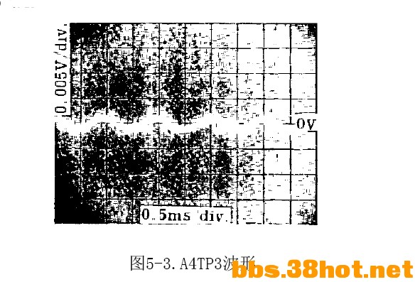

5.19A4板偏移调整
服务表第四号。
描述:
本调整可以消除各种电阻放大器任何残留的直流电压,最大限度的测量精确度。
设备:示波器。。。HP180c、1801A、1821A。
步骤:
b、HP4261A按如下设置:
频率。。。1kHz
直流偏压。。。OFF
测试信号电平。。。1V
触发。。。内部
功能。。。C
电路模式。。。PARA
保持范围。。。关
c、UNKNOW端子不连接。
备注:
HIGH端子和LOW端子,分别必须连接在一起。
d、示波器电压设置为0.005V/div,扫描速度0.5ms/div。
E、示波器输入设为接地。调整示波器基线垂直位置使其居中。
f、设置示波器触发模式自动。输入模式为直流。
g、调整A4R87偏移直到示波器现实的波形在0±2mV之内。参见图5-3,显示以及调整波形。

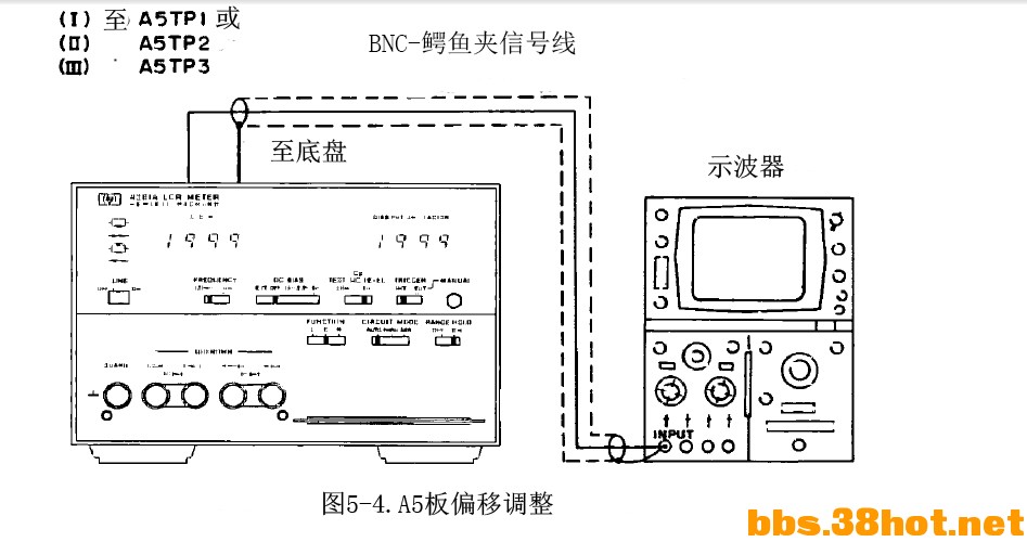

5.20A5板偏移调整
服务表第五号。
描述:该调整可以消除 a5 板过程放大器组件的任何残余的直流偏置的电压。
设备:示波器,型号同前。备注:
步骤:

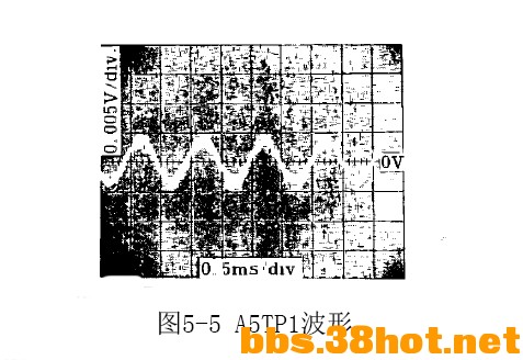

(i)偏移-1调整
b、HP4261A的设置:
频率。。。1kHZ
DC偏移。。。关
测试信号电平。。。1V
触发:。。。内部
功能。。。L
电路模式。。。SER
手动同步。。。关
c、将4个UNKNOW端子短接。
d、示波器置于0.005伏每格,扫描0.5毫伏每格。
e、示波器的输入模式置于接地,调整位置控制使基线居中。
f、示波器触发置于自动,输入为直流输入。
g、调整A5R31偏移-1直到示波器 显示的波形直流电平在0毫伏加减2毫伏之内。

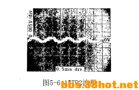

(ii)偏移-2调整
a、在4261A的A5TP2及底盘和示波器之间用BNC-鳄鱼夹线连接。
b、HP4261A按如下设置:功能。。。C
电路模式。。。PARA
c、UNKNOW的high和low端子不接。
备注:low端子和high端子,分别连在一起。
d、调整A5R40偏移-2,直到显示波形的直流电平在0加减2毫伏之内。参考图5-6的调整波形。
插图: 图5-6.jpg
待校对。。。
 楼主| 发表于 2015-2-11 08:17:28 | 显示全部楼层

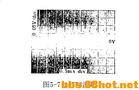

(iii)偏移-3调整
a、在4261A的A5TP3及底盘和示波器之间用BNC-鳄鱼夹线连接。 见图5-4.
b、改变4261A的Cp测试信号电平到0.05毫伏。
c、示波器调整为0.05伏每格。
d、调整A5R54偏移-3,直到显示波形的直流电平在0加减10毫伏之内。参考图5-7的调整波形。
插图: 备注:观察到可能有些嘈杂的信号,调整偏移控制,使信号达到均衡围绕0伏直流。

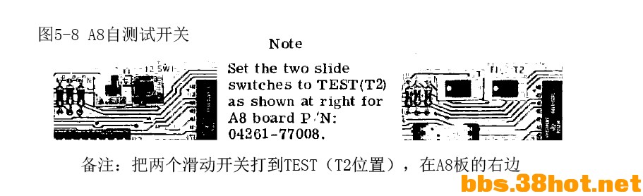

5.21A6板偏移调整服务表第六号。
备注:这个调整是受其他调整影响。如果调整失败将显示特定的值,请参阅第八章8-28段故障排除。
描述:这些调整消除电压相位和零检测器 的任何残余的直流偏置,以尽量减少测量误差。除了连接到 4261a UNKNOWN终端 的设备 ,这种调整不需要其他任何设备。

c、设置位于A8顺序控制电路板组装(pn04261-77108)滑动开关到TEST2位置,如图5-8所示。
