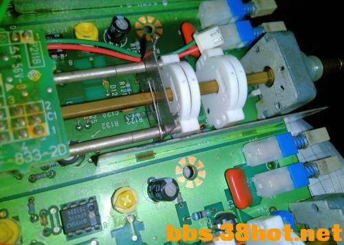

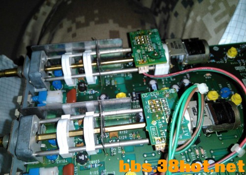

看了论坛日立示波器档位经常有接触不良  坛子里面有兄弟开贴图文并茂详细写了档位全部拆开清晰砂纸打磨   http://www.38hot.net/thread-525553-1-1.html
突发奇想几点 能不能不动烙铁  不拆开  不知道能都行的通 就拆下板子
1  洗板水+超声波清洗
2工业酒精+超声波清洗
2 化油器清洗剂(可以去除油污)
4 洗银水 淘宝有售 因为触点都是镀银的  时间长了发黑  淘宝售的洗银水可以出去黑的
5 WD40  这个好像是很多朋友都不喜欢的 总结为饮鸩止渴
请各位朋友支招  请坛内的高手支招!!!!!!!!!!!!!!再次先感谢大家的回复

我一般用注射器,往接点部位注射酒精,然后转动开关几下,就好了,酒精绝缘,也容易挥发,不放心就用电吹风吹干

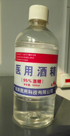

老兄,工业酒精和酒精怎么区分?95%左右的酒精一般哪里有的卖啊?
发表于 2015-2-10 07:45:20 | 显示全部楼层
真正的酒精就是乙醇,工业用酒精里面杂质比较多,特别是甲醇含量高(甲醇对人体的伤害很厉害!可以用杀*人于无形来形容!)没有专业的设备和仪器,的确是很难以区分。药店里就有95%的酒精卖的,无水乙醇可以到试剂公司(医疗仪器公司)去问问。
(杀 人二字都是不良信息呀!!!
发表于 2015-2-10 08:55:17 | 显示全部楼层
彭鹏 发表于 2015-2-10 07:45
真正的酒精就是乙醇,工业用酒精里面杂质比较多,特别是甲醇含量高(甲醇对人体的伤害很厉害!可以用杀* ...
我用的就是玻璃器皿店买的无水酒精(乙醇),我问了几家药店只有75%的医用酒精,没有找到95%的。酒精好像有的时候洗不干净助焊剂或助焊膏。其他的吧毒性又大,平时用的也不多,纠结!
发表于 2015-2-10 09:52:28 | 显示全部楼层
qianfeng0519 发表于 2015-2-10 08:55
我用的就是玻璃器皿店买的无水酒精(乙醇),我问了几家药店只有75%的医用酒精,没有找到95%的。酒精好像 ...
医用95%的肯定有,用它洗松香(洗板)肯定会好一些的(含水量小)
发表于 2015-2-10 11:06:12 | 显示全部楼层
好,下次再去找找。
发表于 2015-2-10 11:26:22 | 显示全部楼层
qianfeng0519 发表于 2015-2-10 11:06
好,下次再去找找。
找大点的药店或者医药公司,大概需要你去问才能知道有没有货的
