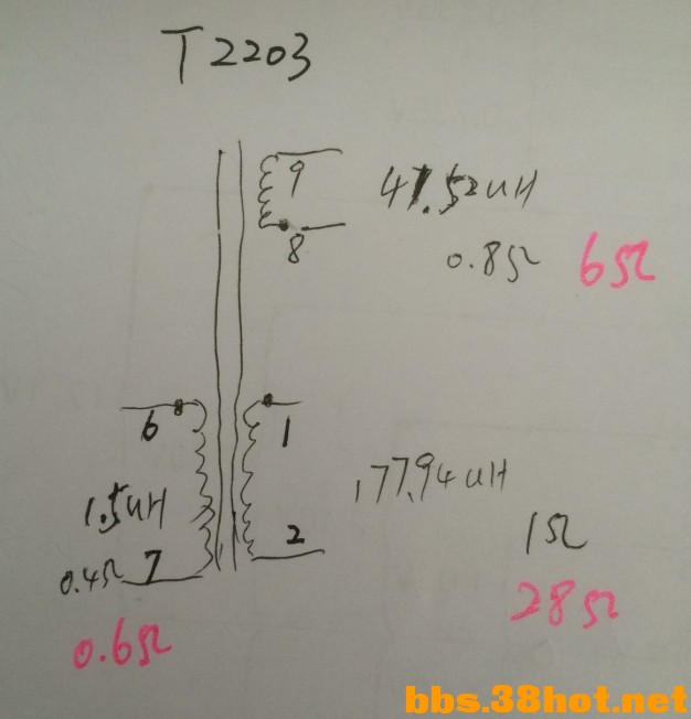

C:\Users\Administrator\Desktop\IMG_7975老兵师傅你好:谢谢你的回帖,昨天晚上测试了T2203,T2204变压器的电感量,直流电阻,电桥测交流阻抗,数字万用表,同惠TH2822C电桥测(测试频率10k)下面测得参数请看一下。测到T2203的8,9绕组感觉不对了电感量太小了只有1.5UH,应该是T2203初级绕组有短路了。T2204变压器电感量测下来都偏高,估计跟电桥有关系,另外没有找的3000v高压摇表,没有测试高压击穿。请帮我看一下,谢谢!
 楼主| 发表于 2016-9-9 11:29:12 | 显示全部楼层
jxjsok 发表于 2016-9-9 09:35
老兵师傅你好:谢谢你的回帖,昨天晚上测试了T2203,T2204变压器的电感量,直流电阻,电桥测交流阻抗,数字 ...
因测试仪器或测试条件不同,测出的数据会有误差。从你测量出的数据来看,这个变压器可能是好的。如果某个绕组有短路,所有绕组的电感量都会严重下降。但是,如果是高压绕组有击穿,只有在工作状态下才会显现出来。可以按照我提供的测试方法,在初级加上10KHz,10V的方波,看看输出电压是否正常。
发表于 2016-9-9 13:41:25 | 显示全部楼层
老兵师傅你好:谢谢你的回复,T2203测试参数怎样,好吗?
 楼主| 发表于 2016-9-9 15:42:15 | 显示全部楼层
6-7的电感量太小了,这个绕组在初级侧,300V的脉冲电压,电感量不可能这么小。很可能已经坏了。对比1-2两端,47V电压的电感量都比它大得多,显然是不正常的。
另外,你用的那个电桥不太靠谱,测出的电感量与感抗对不上号。
XL=2πfL,f:测试频率,L:电感量。这里没有一个对的上的。

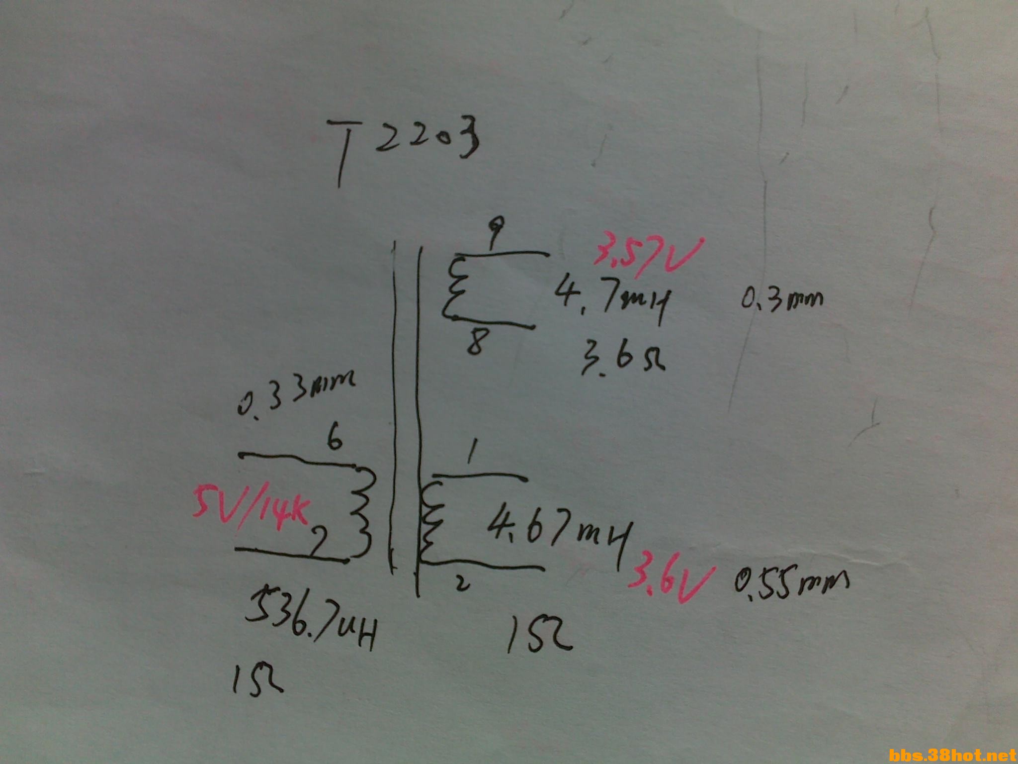

发表于 2016-9-16 11:37:46 | 显示全部楼层

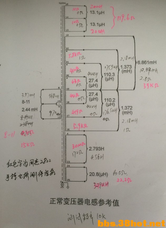

老兵师傅你好,我按你的方法测试T2203变压器,确实3个绕组全部有短路现象,幸好在淘宝一个店铺里花62元买的一只原配变压器,安装上机器马上开机了,现在机器长时间运行正常,看来这个变压器也会引起经常自动关机现象。附上一张完好的T2203变压器测电感,变压器输出电压侧短路参数图,大家参考一下。由于我的信号发生器只能输出最大7伏的电压,所以我用5伏14khz方波信号测得(建武低频信号发生器,电感用同惠TH2822D)电感;量用10k频率测得。(说明一下5伏14khz方波信号是我测试T2204变压器时调节的,当时我用10khz方波测T2204变压器4,23脚电压时输出只有28伏多一点,以为又是有短路了,后来提高信号发生器输出频率到14khz左右变压器4,23脚输出电压达到老兵给出的电压了,其他各绕组输出电压也都对的,最后确定T2204没有损坏。这个原因或许是信号发生器的原因)搜索
