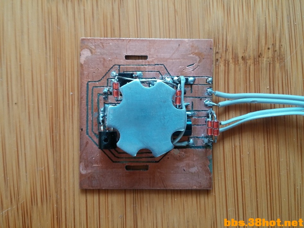

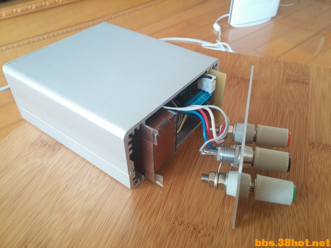

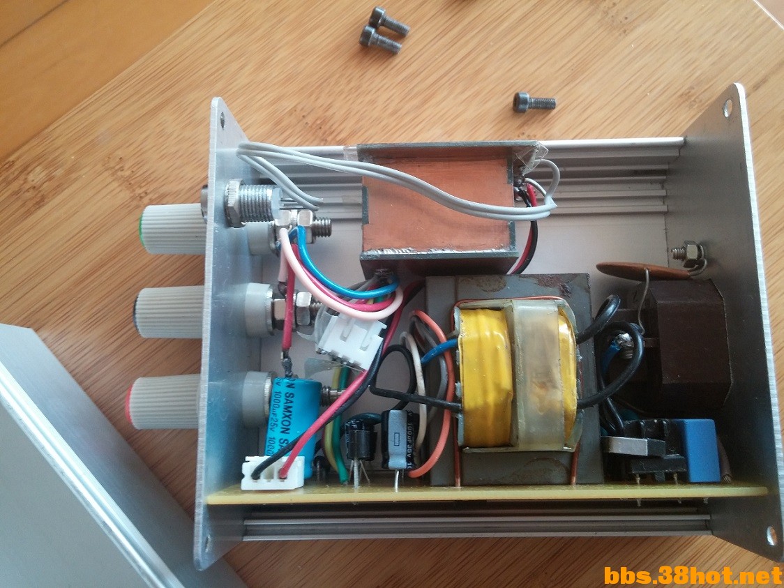

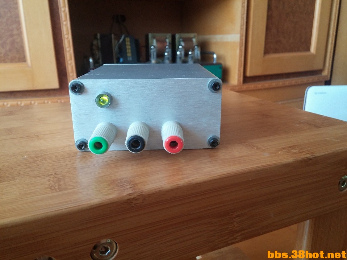

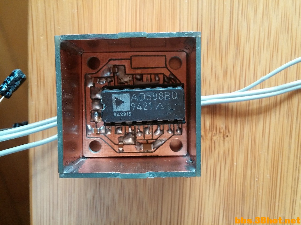

经过一段时间的测量记录,室温在25度到30度(随季节和昼夜变化),两个基准的漂移在2-3ppm,但无法确定到底是基准在漂还是3457在漂,或各自飘多少(测量手中的0.02%0.05%的绕线电阻也有近似相近的漂移)。为了确定温漂的来源,又萌生了整个电压基准的老头子来定论。但是,因没赶上坛里的团购,网上的二手货又不太准成,至今没能动手,无奈之下,决定先给AD588BQ做个小房子,进行恒温控制,依静,对动,来区分漂移的根源。

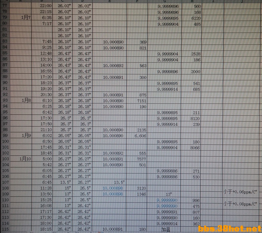

首先购来了100*89*44的铝合金外壳和接线柱,然后,用双面PCB板,做了个30*30*20的恒温盒,用来装恒温线路和588BQ,控温方式采用通断式,温度控制在50几度,3457A基本长期通电,室温25度或26度左右,在测量的几小时乃至几十小时基本不超过0.5度的变化。第一只588BQ室温下显示9.99998V3457A100PLC,数学运算平均值9.999979V9.999980V0.1ppm变动,取值数一般不少于160,多则上千。

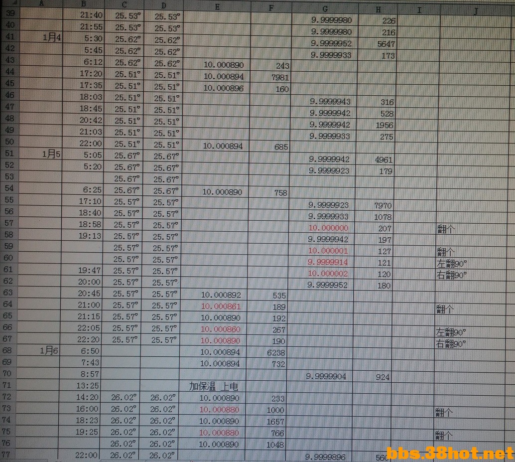

接下来进行加温试验,加温箱用16*26*40cm泡沫保温箱,加温方式也采用通断式恒温控制,加温体采用灯泡。试验温度35度至40度(后期基本采用固定38度),恒温时间不少于1小时,测温用玻璃温度计配合3457A探头测试。可是出来的结果并不好,示值有2-3ppm下降,即显示9.999959.99996V。本以为恒温是不应该变化的,于是对恒温槽的控温点左右远近调整,但都没解决问题。后来又在恒温槽内加入测温头。果然,随着加温箱的升温恒温槽内的温度也有2-3度的提升。难道恒温线路有问题?无奈又找出一只恒温晶振,作对比试验。用1992频率计测得频率稳定后再加温测试,哎,怎么频率也有两位数的变化(1992用在11位)。再在室温下频率稳定后,用手捏住晶振外壳,频率也在变化,看来是恒温槽性能问题(并非一点不变)。但1992频率计本人后换的莫里恩双恒温槽180晶振,不管怎么摸外壳或对其扇风,都是一字不跳的。难道还得为个破588BQ加个双恒温?那是没有多大价值的,总不能买个小毛驴为其配个金马鞍吧。

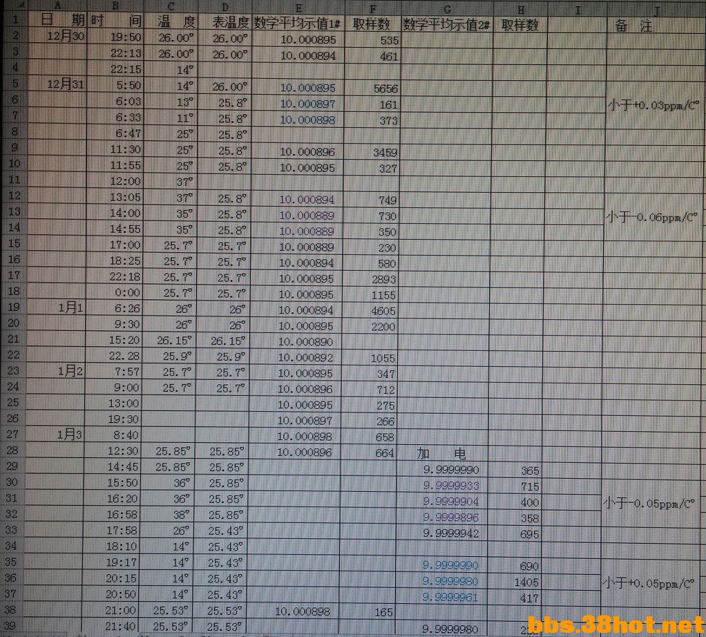

每度零点几ppm的飘移虽然不大,但是,当要核定某个值时,又要计算基准的温度漂移,又要计算表的温飘,总是有些不爽。决定再在温控上想想办法,看能否吃掉这几度的漂移。经过一段时间的反复试验,终于采用对恒温槽温度补偿的办法基本抵消了随环境温度的较大变化。

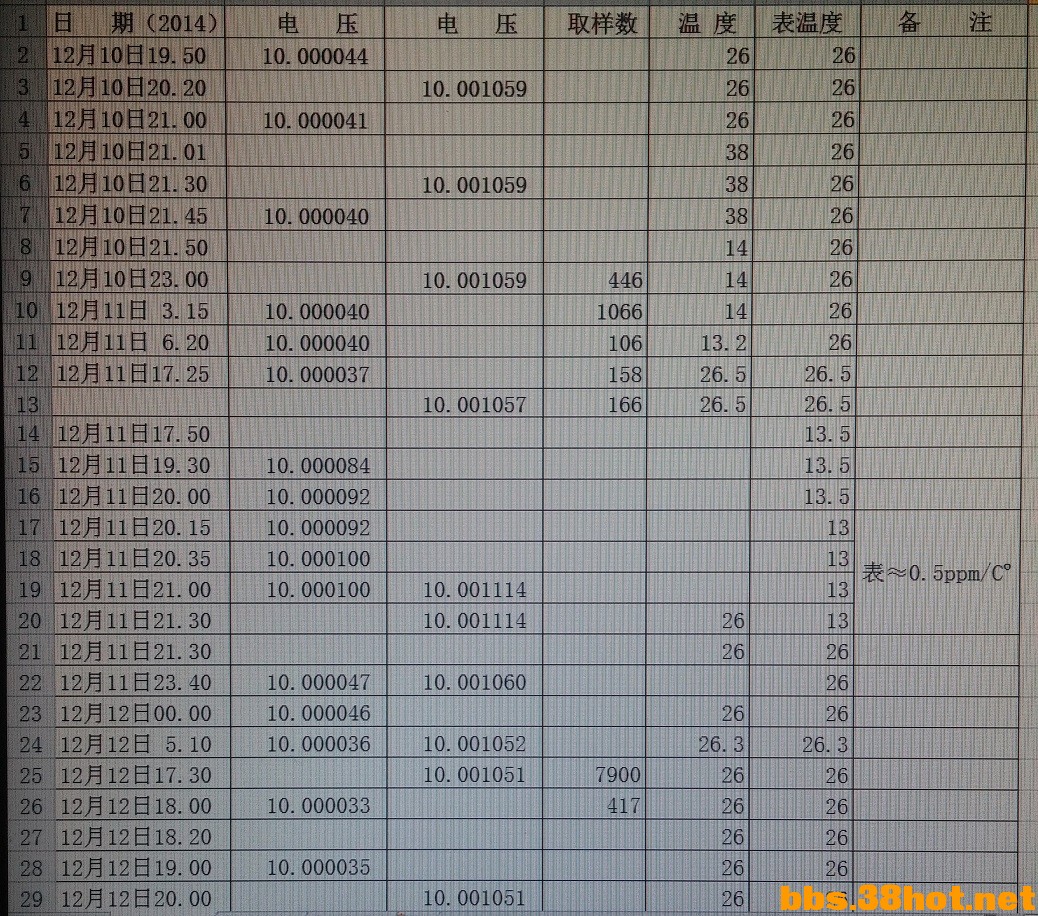

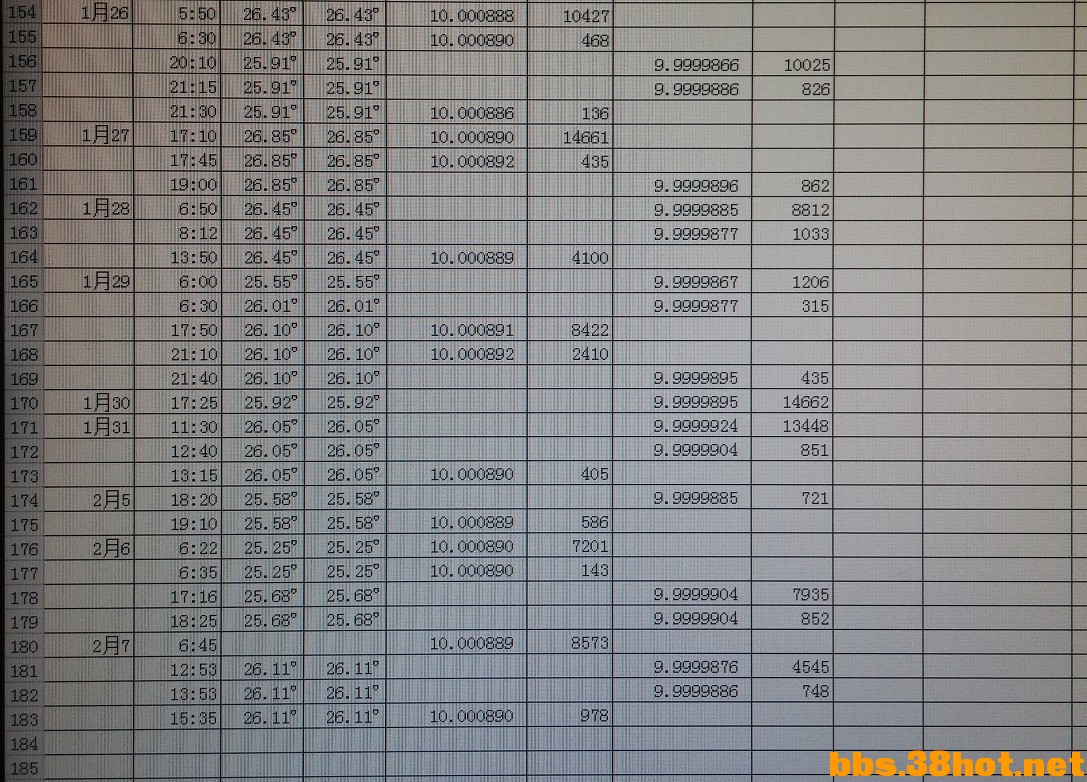

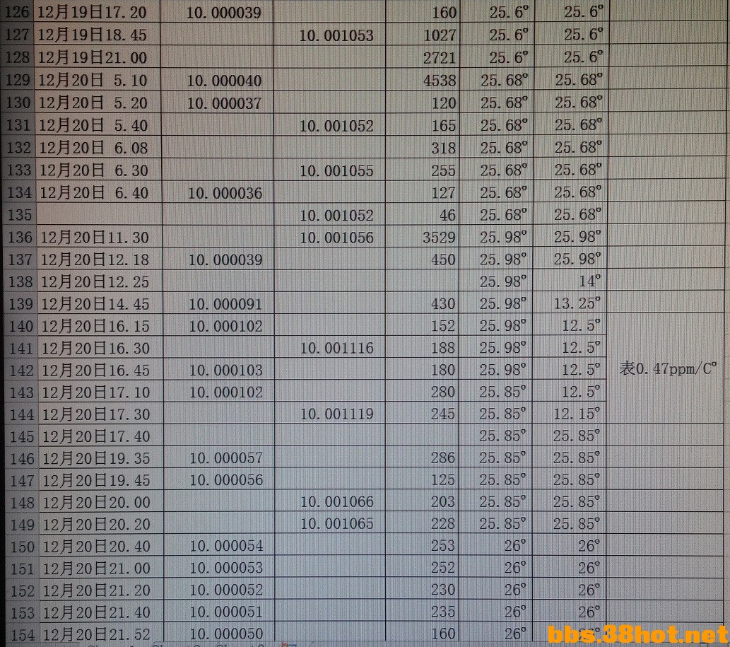

下面列图6至图10是近期的测试记录,看来六位半的表已无力来更好的测量了。经对HP3457的初步测量,大约有每度近0.5ppm/Cº的变化,已远大于基准的变化。而且家庭的环境也很难把温度变化控制在零点几度(即便人员的走动也会引起温度可观的变化)。图21与图22是恒温槽当初设定不到五十度时的测量记录,主要是记录了HP3457a在十几度到二十几度温度变化的大致温度系数(因恒温箱太小,没能进行高温测试)

很好奇楼主的板子是用刀片手工刻出来的?
发表于 2015-2-7 21:06:47 | 显示全部楼层
线路板刻得不错。
