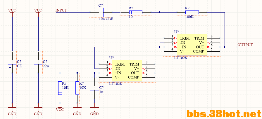

LTZ1000ACH基准的样板已经安装完成,但是现在我没有办法决定它的噪声(尤其是0.1-10Hz)到底是多少.目前好像除了aeon的DIY噪声放大器貌似是成功的之外,就没有再有成功的DIY了(至少我没搜索到),老大的帖子也没有提具体aeon是怎么DIY的(链接已经失效).而LT给出的DIY方案摆明了就是个大坑,那个电容非常不好找,FET对管也是.请教一下各位坛友还有没有实际测定LTZ的基准噪音的方法(用3458A直接测定除外)?另外我自己用LT1028DIY了一个,在使用一般的线性直流电源对其供电的时候,短接输入和地的时候有500mVp-p输出,在输入端接上了LTZ之后有12Vp-p的输出,但是很明显肯定不是LTZ噪音,因为该电路放大倍数为10000倍,LTZ的噪音不可能在mV级别.在屏蔽之后仍然无效.这可能和我使用开关电源给LTZ供电有关,下一步改用制作的15V+10V线性双电源再测试.但是,这个放大器短接输入的输出在500mVp-p绝对是很不理想的,而且根据它的放大倍数判断应该会盖过LTZ噪音.我把电路图发上来让各位看看提提意见,怎么改进能达到效果,还有就是这个放大器有没得必要用电池供电?
老头子的噪音在基准里面算是低的,但是怎样能把它测出来呢?

也在考虑噪音测试,你这电路应该不行,电源纹波对电路影响太大,应该采用正负低噪电源,平衡放大,电源从输如开始就做好降噪措施,整流桥电路增加降噪电容,电感磁珠等器件,稳压选用底噪器件包括晶体管,放大部分严格屏蔽,电阻也要采用底噪的,同时pcb要设计合理尽量减小地线产生的噪波确保电位纯净,但目前缺少相关资料
发表于 2015-2-7 08:57:17 | 显示全部楼层
这么低的噪音,只能是电池供电+屏蔽盒,另外LT1028反馈电阻是否太大了?

反馈电阻是有点大了,准确地讲太大了,产生了电阻噪声,但是如果不用这么大的电阻就没法放大超级小的噪声.

LT1028不可能完成这个事情的,噪声电流太大,源阻抗需要小于120欧姆才能体现出lt1028的低噪声水平。
OP27比它要好一些。
ADI好像有一片AD743,十分不错。
楼主的电路参数完全不靠谱,输入信号的频率下限应当注意。

确实是这样子,现在改用OPA227P,但是还是很麻烦,因为低漏电电容完全不好找.我用MS仿真了一个还可以的电路一会贴上来,大家看看,可以我就做板子了

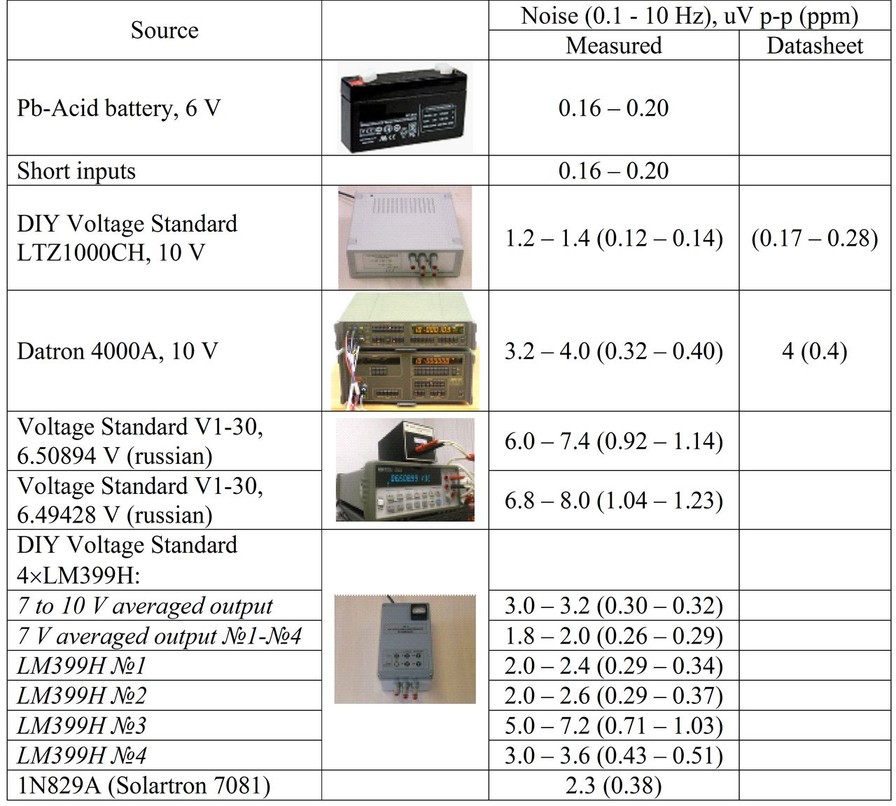

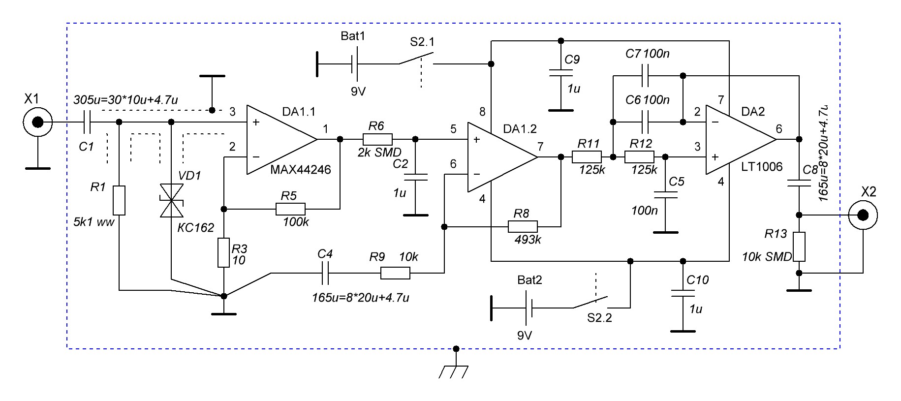

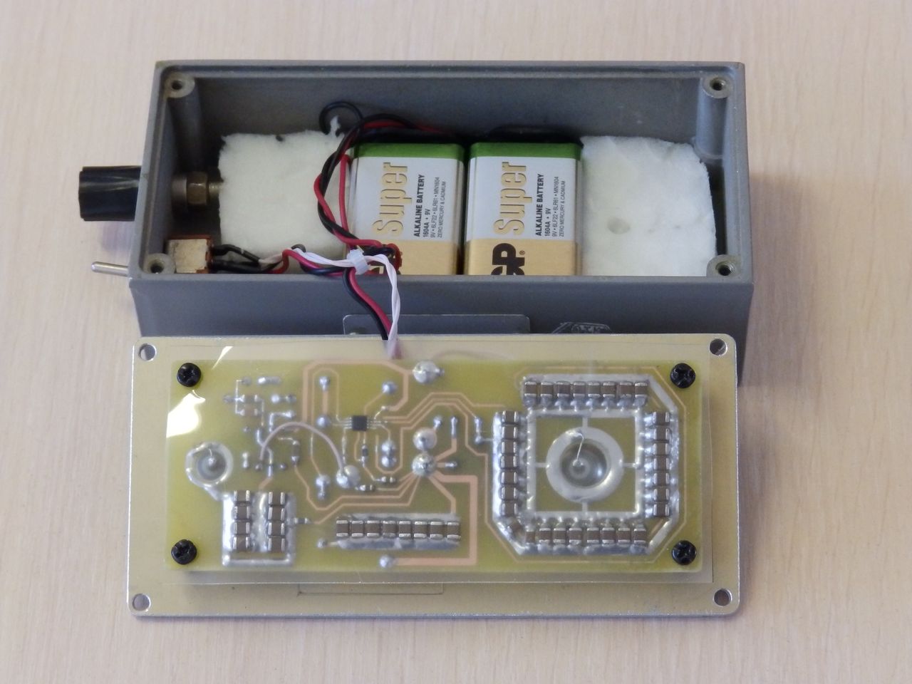

MAX44246 Amplifier. 160 nV p-p noise floor.

既然你已经隔直了,为何还在同相端加偏置电压?对地不好?
仅同相端的相关元件所产生的噪声,已经不好估计结果了
这个nice,但是考虑下那个瓷片电容的漏电...我试试这个电路看看吧,不知道怎么样

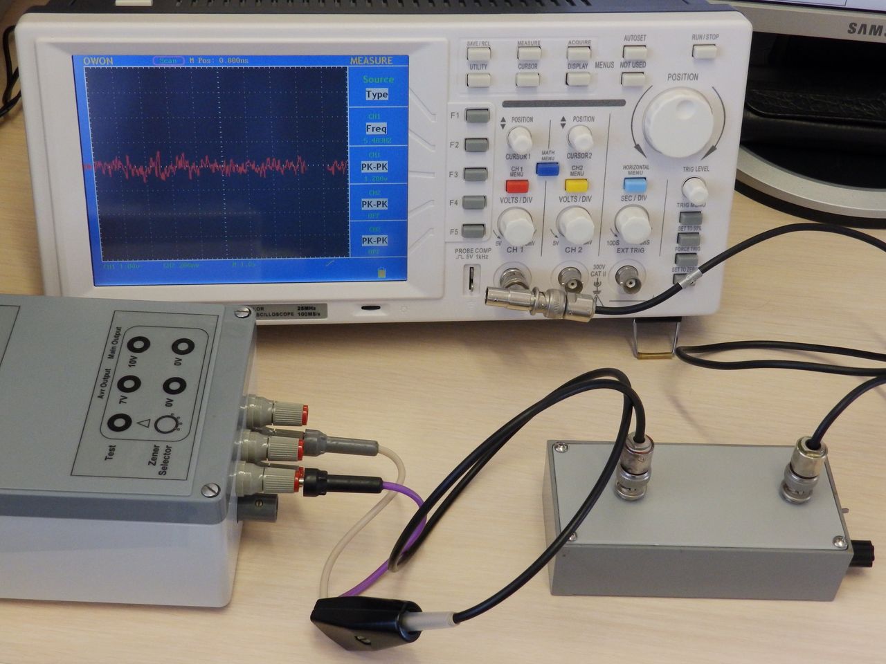

发表于 2015-8-6 21:11:04 | 显示全部楼层
留个标记,连蓄电池的噪音也测出来了。
发表于 2015-8-6 22:40:51 | 显示全部楼层
kgdx1000 发表于 2015-8-6 21:11
留个标记,连蓄电池的噪音也测出来了。
那个近似于测试系统本底噪声,其实不是用来测电池,而是用来验证方法的。
