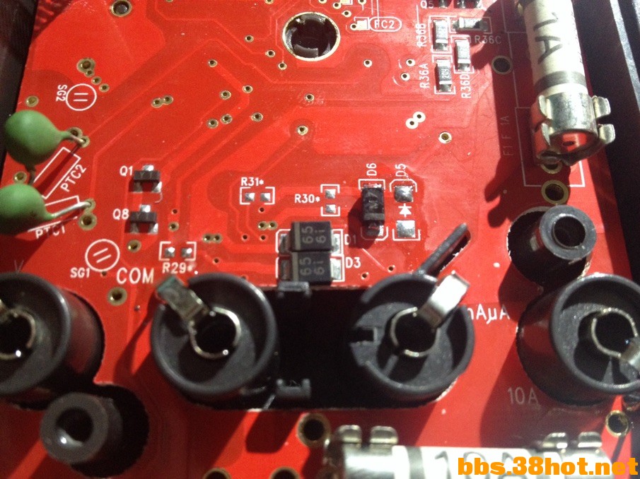

昨天不小心 玩高压包时我的ut61e表笔碰到了 一下就挂了 开机屏幕无显示 我二极管量D5 ,D6 压降为0 拆下来有是高的 怎么修啊

主芯片挂了 返厂吧

那个二极管貌似是电流档检测电阻开路后保护用的

高压电是芯片杀手;打火机的电火花足以击毙芯片……

lsheng
lsheng
发表于 2015-2-7 09:51:15
如果是用电压档,那么多半是这个原因。
https://bbs.38hot.net/forum.php?mod=viewthread&tid=98068&extra=
只能换芯片了。高压包电压比1000V更高,高压电流通过这两个电容可以打坏芯片。没这两个电容,高压不可能通过大电阻,只能走别的路径,应该不至于损坏芯片。
