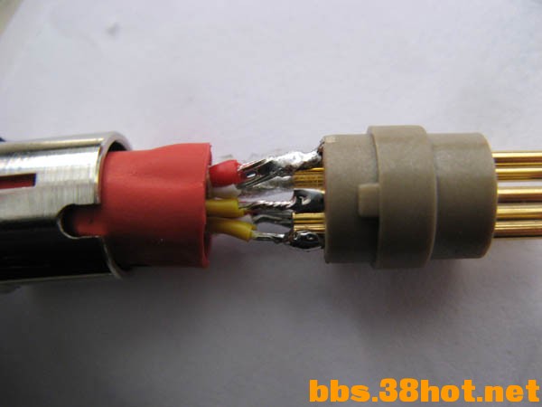

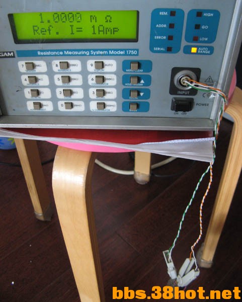

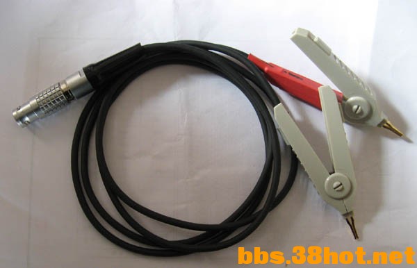

  收了台钛淦1750微欧计。裸机一台不带测试线。临时使用,先拿网络线接上夹具再接上接头,线用透明胶固定着,太山寨了。
  致电北京钛淦,人家根本不告诉你测试线多少钱。致电上海钛淦,这位客服态度不错,带开尔文夹子的测试线2150元,不带夹子的1950元。测试线贵过机器,打死也不能买呀。咱自己DIY。

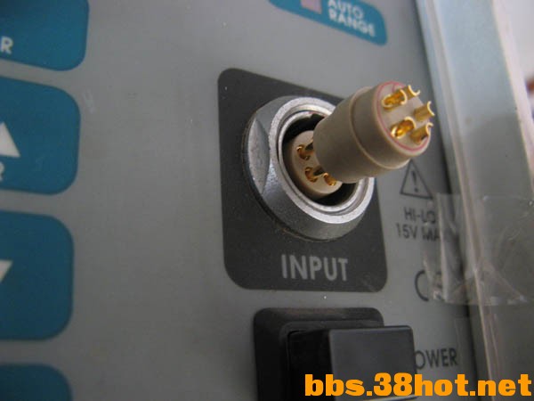

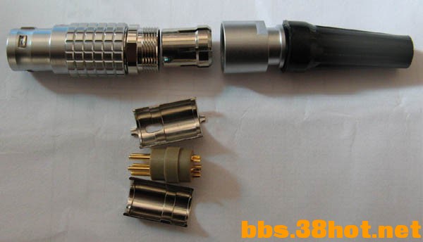

  都说万能的坛,还有万能的群,一说这事,立马有前辈帮忙查出来接头的品牌型号,还直接给出交易过的商家,而且不贵,几十元而已。和卖家沟通过尺寸确定下型号后,又买了他家的2米四芯屏蔽软线,38+10+10=58元,还给发了顺丰,赞一个!!不到48小时就收到货了。
  对接头没什么担心的,但对线有点担心:

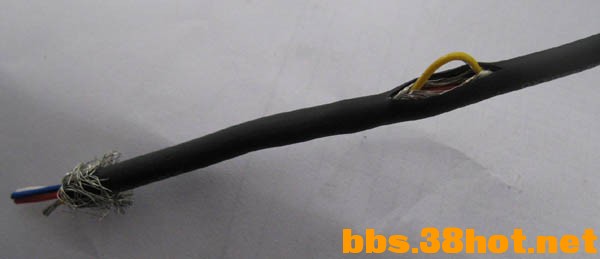

  一是线芯够不够大,能不能长时间承受1A的测试电流,于是选的是四芯的而不是两芯的屏蔽线,其中的三根芯并联做电流端,一根当电压端。
  二是线绝缘性能行不行,这机器能测20M的电阻,绝缘不行,影响测试结果。

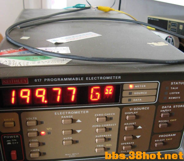

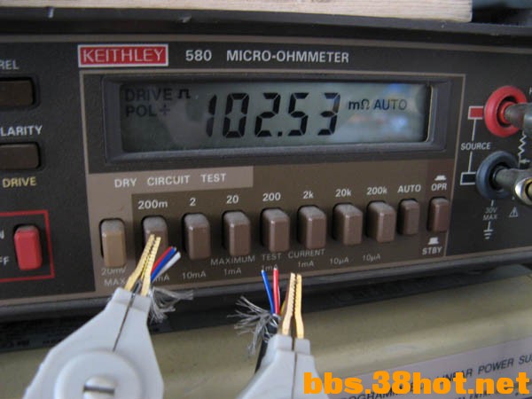

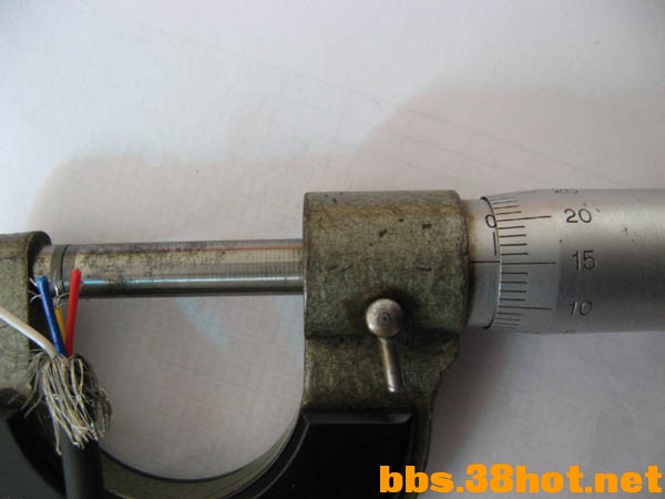

  到手测试线径,屏蔽层挺密,单芯9根0.15mm直径镀银铜线 算起来0.16平方了,三根0.48平方,1A的电流没问题。测试得1米单芯线102毫欧,三并联34毫欧,两条总共68毫欧,加上接触电阻一定小于500毫欧的上限。

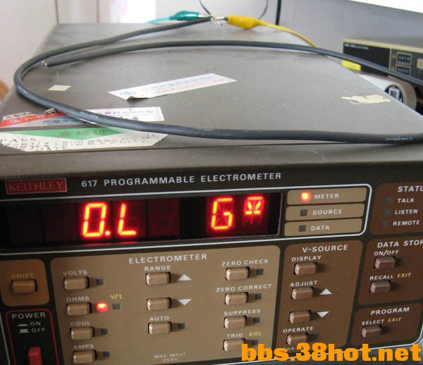

  绝缘电阻主要是屏蔽层与内芯的电阻,内芯与内芯之间的绝缘电阻倒是没有影响。因为两根线的屏蔽层连在一起后,两根线的绝缘电阻之和并联在被测电阻两端。20M的被测电阻,按1个字以上的影响就是1/20000,测试线绝缘电阻得400G以上才行,每条测试线的内芯与绝缘层之间的电阻应该在200G以上。搬出吉时利617,也只有它才能胜任。测试结果单条200G以上没有问题,具体到底是多大呢,不用管它了,反正合格就行。当然617能测出是多少,可惜我玩不动。

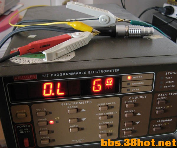

  根据线序焊上线,装后插头,焊夹子。对焊夹子没什么经验,第一只先把夹子拆了,焊好后再安装起来,弹簧的弹力挺大,太难装了。第二只就不拆了,把铜片用工具顶起来后焊接,三下五除二就搞定了。

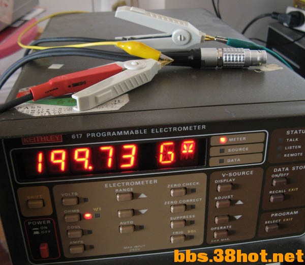

  完工后再测试绝缘电阻,总电阻值超过测量上限,应该在400G以上。。。

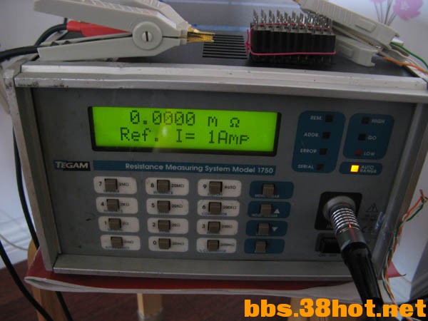

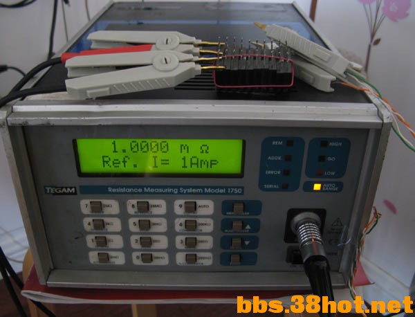

  总成本:插头38+两米四芯线10+运费10+夹子10=68元。2082元就这样省下来了,哈哈。上图!

最后 那个 1M欧  的 管子  是 什么呀 ?
 楼主| 发表于 2015-2-6 18:28:55 | 显示全部楼层
1毫欧四线电阻,电流采样用的
