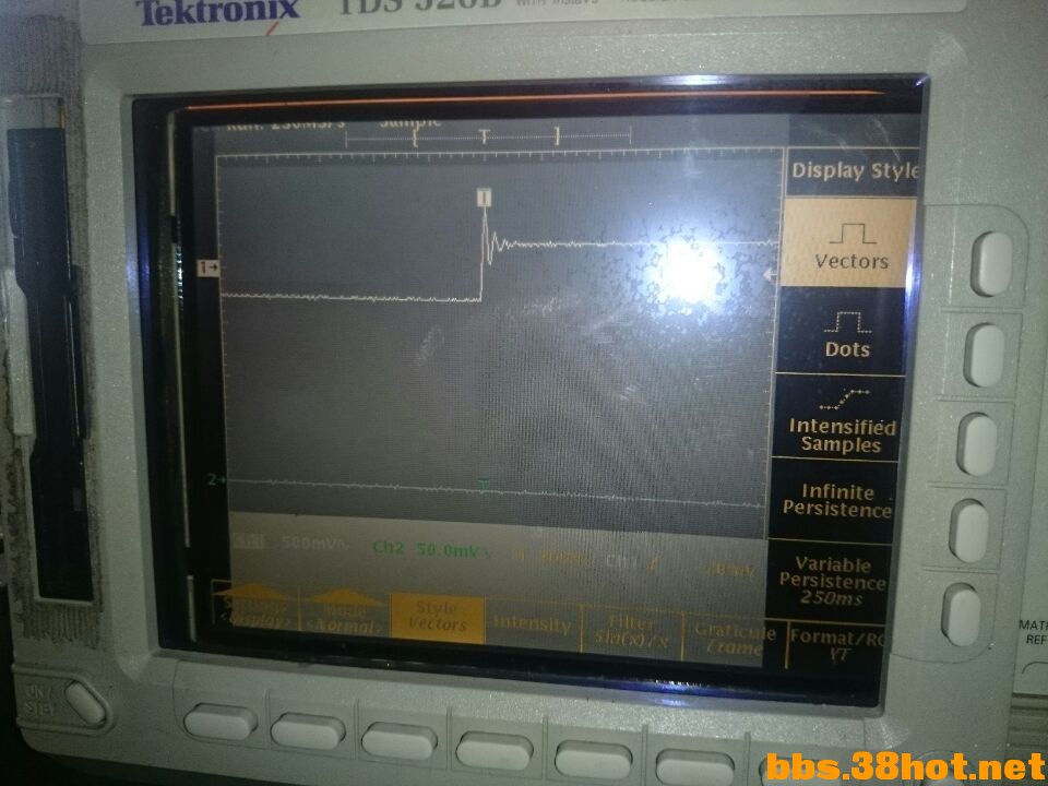

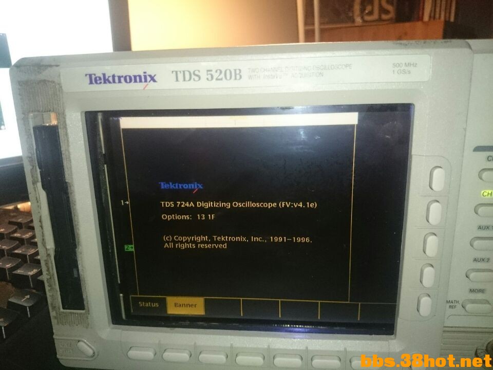

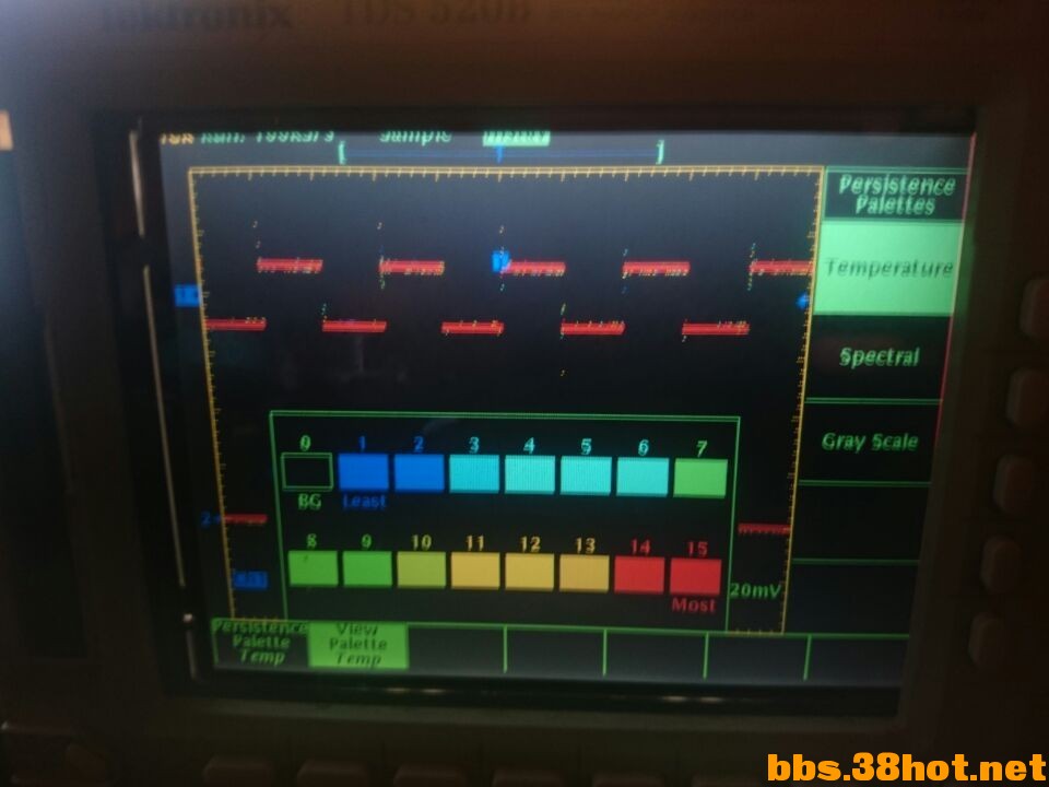

昨天找到了两个老外写的帖子,说这系列机器板子上都有跳线,可以选择型号。我看了下手册,ADG281(68020 interface)上还真有个ID SEL 还有个NV SEL,是主板上的四个电阻,试着更换了一下,黑白机直接输出彩色了。。型号也变成了724A。。有图有真相。。
ps. 我这台机是已经更换过彩色液晶的。原装的CRT肯定不会显示彩色。

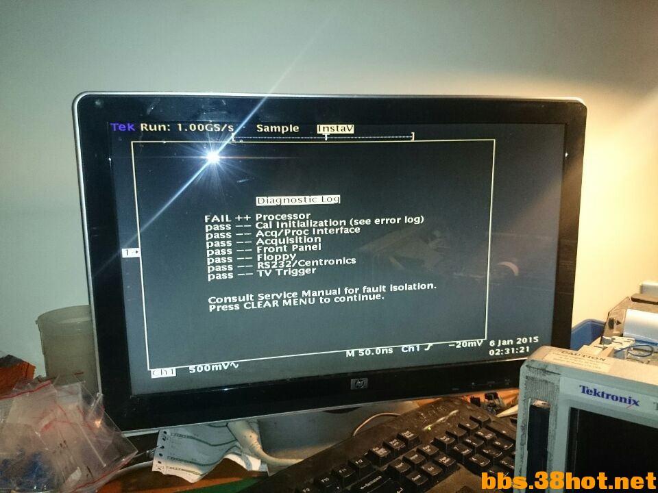

自检还是和我原本的机器一样。处理器fail。其他都过,测试也正常。

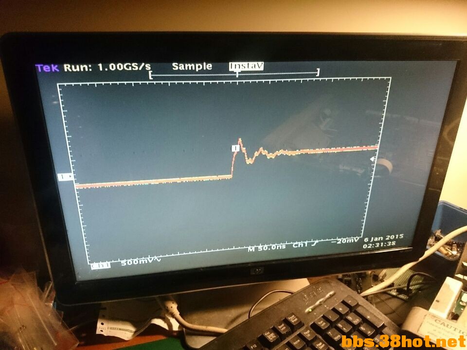

但是显示只有在insta Vu模式下才正常,在标准模式下波形虽然也显示,但是屏幕波形区严重闪烁,就像CRT不同步一样。
实际上波形在剧烈闪烁的时候可以看到顶部"TEK RUN那一行小字是浮在闪烁区上边的,他不闪烁。这就相当于ps的两个图层,字符层在上,图形层在下。

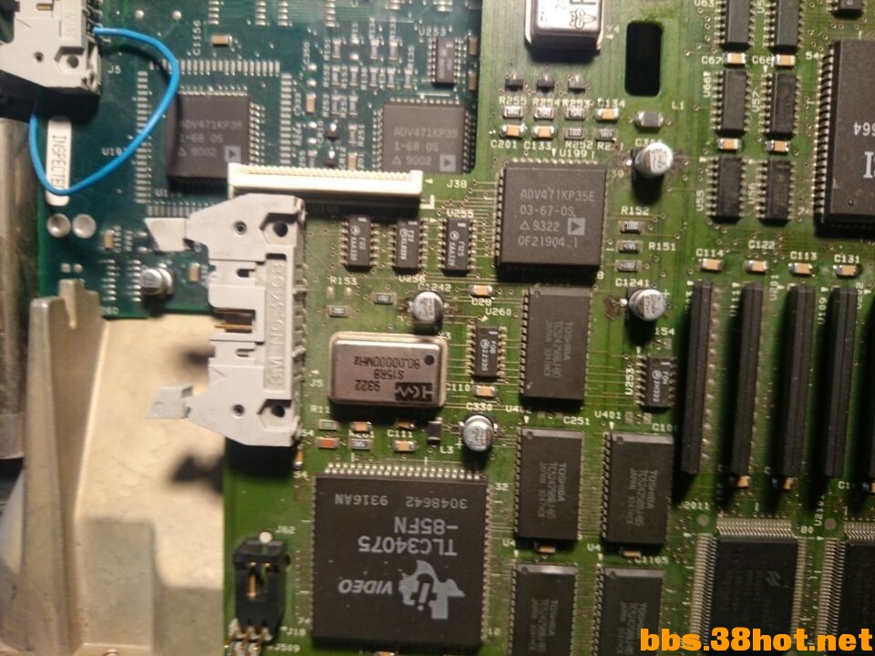

对比一个彩机的板子。下边是520B的。可以看到这些板子均有两个视频DAC,只是彩机的是一大一小,520B那个只是两个小的,但是其中一个小的外围有扩展焊盘,恰好和TI的那个完全一样大。另外视频RAM也有一部分没焊上的,主板上还有一个ADG281空着(这个我也可以从配件板拆型号一样的)。如果把这些东西补上也许就ok了? 就成了724A了?
找了些拆机图,发现724A的主板大体外形上和520B是完全一样的。难怪service manual会写TDS500B/TDS700A,需要增加U2011。拆除U199并替换为U193.以及一大堆型号为TC528257J-70的视频缓存
U2011:ADG281 P/N 156-6492-00
U199  :ADV471KP35
U193 : TC34075-85FN
现在手头没好用的热风枪。。年后再进行改造

 楼主| 发表于 2015-2-8 14:09:10 | 显示全部楼层
bg8up 发表于 2015-2-8 12:56
平台化的设计和配置,不同ID对应不同BOM配置,这很正常。
设置不同ID可以影响设备model,但不可能影响设 ...
instVu是ok的。只是正常采样状态下屏幕闪烁。所以我打算加上一片ADG281试试。如果正常采样模式下暂停显示屏幕也不闪。说明只有波形区刷新的时候才闪烁。520B 724A。带宽和通道配置上都一样,在724A的环境下做了SPC也通过
