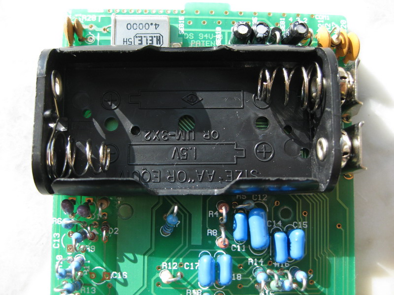

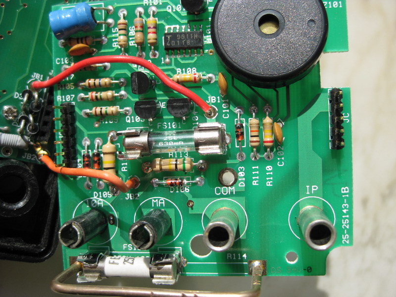

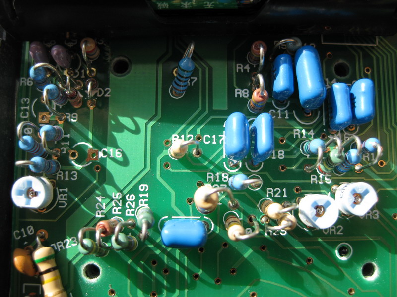

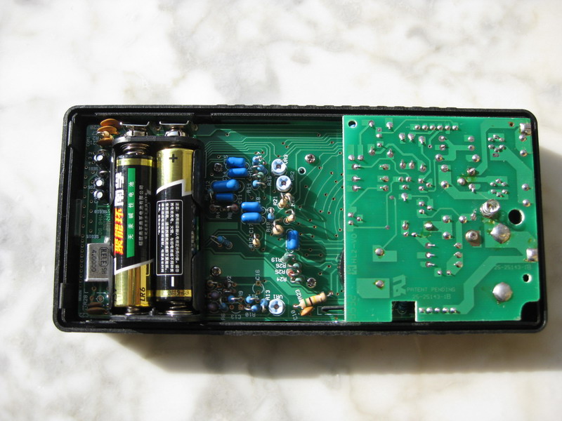

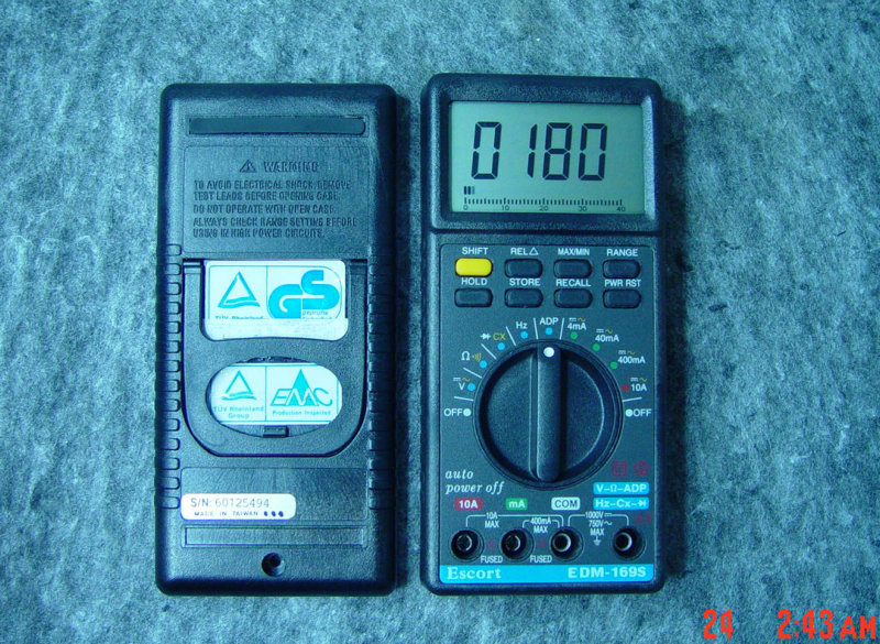

刚刚淘到一起EMD-169S,价格不错,性能指标也不错,由于人在外地,手边没有具体的东西可以测试。只上了一些拆机图

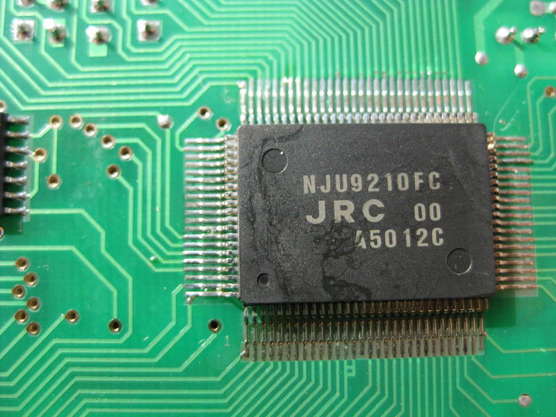

对于NJU9210不甚了解,那位大侠给讲讲。
发表于 2009-10-20 17:01:24 | 显示全部楼层
电池盒是原装的吗?
 楼主| 发表于 2009-10-20 17:06:35 | 显示全部楼层
回楼上,是原装。
发表于 2009-10-25 01:58:39 | 显示全部楼层
貌似粗了些,几米啊?
 楼主| 发表于 2009-10-25 09:33:16 | 显示全部楼层
200米
 楼主| 发表于 2009-10-25 09:34:04 | 显示全部楼层
实际使用中,反应速度和精度都比较理想
发表于 2009-10-27 19:08:39 | 显示全部楼层
哈哈,得宝了,好东西,整2体还是不错的,当然和FLUKE还是有差距的。

发表于 2010-4-18 14:53:13 | 显示全部楼层
escort.JPG 这表挺好用,我也有一个,嘀嘀嘀的响应很快,呵呵
发表于 2010-4-18 15:49:02 | 显示全部楼层
旋转开关设计太差,高频度使用很快就报废

发表于 2011-3-23 10:50:34 | 显示全部楼层
真舍得,居然用JRC的芯片!

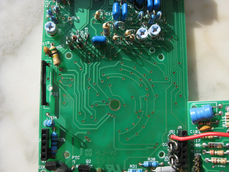

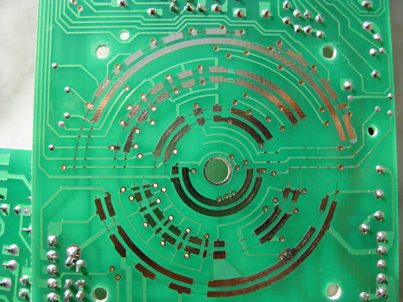

发表于 2011-3-23 11:35:27 | 显示全部楼层
触片在走线上跑,磨到哪天会出乱子吧?
看看fluke:
发表于 2011-3-23 14:11:22 | 显示全部楼层
这表做工非常一般,而且精度也不太可能像楼上那位说的比专供中国市场的福禄克15B 17B 强
发表于 2011-3-24 23:41:35 | 显示全部楼层
Re:台灣富貴EDM-169S萬用表拆解
引用第17樓jambalaya於2011-03-23  11:35發表的  :
觸片在走線上跑,磨到哪天會出亂子吧?
看看fluke:
老大, 這感覺有點像是拿大眾和奔馳比....
发表于 2011-3-25 03:25:34 | 显示全部楼层
Re:Re:台灣富貴EDM-169S萬用表拆解
引用第19楼laborer于2011-03-24  23:41发表的 Re:台灣富貴EDM-169S萬用表拆解 :
老兄,這個表如此設計的確是一大敗筆。
對于雙面布綫的PCB板而言,完全可以在布綫時把不必要的走綫繞開開關觸點區域的。
您如果認爲福記的187和這錶比是奔馳和大衆\的關係,那麽請您看看20年前日本人出的垃圾三位半表好了,這個破錶估計連大衆\的級別都不够吧?
看看人家的切換開關附近的PCB是怎麽布綫的:
呵呵,無關的PCB綫路都非常小心的繞開這一容易被磨到的區域了……
從那裏繞開的呢?
原來在PCB板的另一面……[s:22]
发表于 2011-3-26 10:30:29 | 显示全部楼层
懂你的意思了...感謝!
发表于 2011-3-26 11:03:38 | 显示全部楼层
回 20楼(i387dx) 的帖子
老大的分析非常透彻
