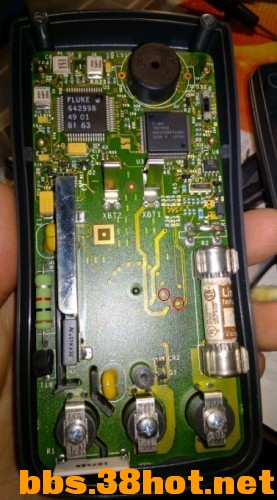

前几天在本坛收了一个USA一代的FLUKE112 速度和精度都还可以,让人头痛的是睡眠模式后,无法唤醒(虽然按HZ键可以关闭睡眠功能,总感觉别扭),而且蜂鸣档的声音偏小,于是决定DIY一下.....
起初设想,112每次都要回到OFF键才可以唤醒睡眠,那么应该在睡眠模试下,只要短接一下OFF键就可以唤醒睡眠了,于是就按这个想法去找OFF键的两个点,先把档位调到OFF档,用另一个万用表的蜂鸣档端接OFF键旁边的接触点,很快便找到,下图已标出!

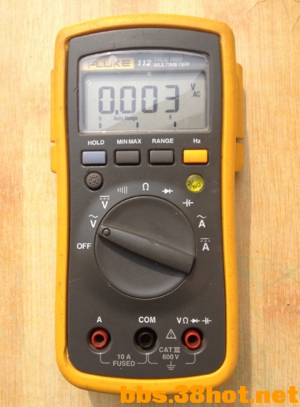

接着便找一个废旧的计算器,扣出一按扭和按键板,用细的起跑线做好锡点连接,插入到OFF键的两个孔中,等待测试结果,20分后.....112进入了睡眠模式,试按了一下按扭,睡眠唤醒了,那个激动呀.....接着试了其它档位全可以唤醒....心里有了底便开始做A面打孔装按键,在这里提醒一下,本身此表就小,所以选择按键和按键板时尽量的小一些,中间的过程没有拍照片,就直接上成品图片吧!

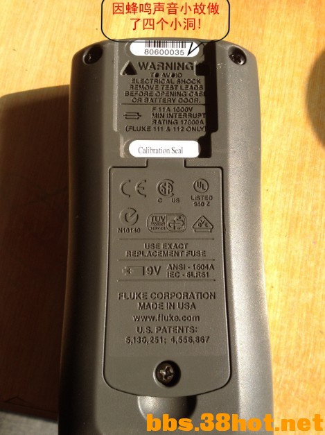

蜂鸣档有些小就直接在后面打孔就行了,能接受这个声响,又想美观的就不要折腾这个了...

短接点已标出
短接点已标出
蜂鸣器的打空
蜂鸣器的打空
成品图
成品图

发表于 2015-2-4 22:07:08 | 显示全部楼层
OFF键的两个点调到OFF档是短接的,按说应该是断开吧

 楼主| 发表于 2015-2-5 10:20:16 | 显示全部楼层
其实就是加了个复位开关  在任何档位上都可以复位了  没有任何影响

发表于 2015-2-7 08:42:51 | 显示全部楼层
根本没必要的加装,后面还开了洞表那完整的密封性也被破坏了
发表于 2015-9-24 12:50:02 | 显示全部楼层
听说里面飞根线,这表就有按键唤醒功能了。。。
发表于 2015-9-24 21:31:49 38hot手机频道 | 显示全部楼层
有没有听说怎么加的
发表于 2015-9-25 12:54:08 | 显示全部楼层
本论坛有一张图。。。贴忘记了
发表于 2015-9-29 04:19:21 38hot手机频道 | 显示全部楼层
油菜啊,我的表小声我也打个小孔的。
