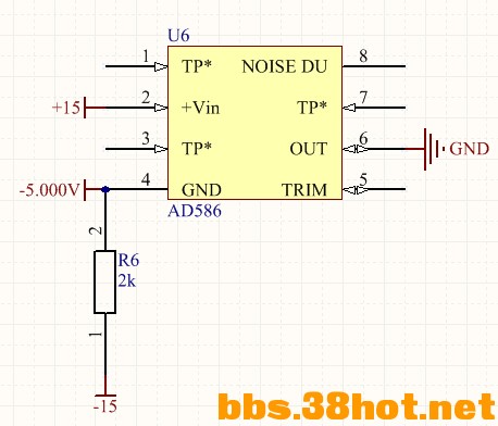

求助各位大神,如何让AD58产生-5.000电压?
我现在用的是手册上的标准接法,但是输出电压是-4.856V,不是-5.000V。
请各位大牛给点建议,怎么弄出来-5V 呢?
(已经在大家帮助下解决,在调整端 加一个10K可调,解决电压 调整问题。另外在4脚和GND之间,加一个1UF电容,电压比不加电容上升约0.1V,但输出很稳定,可以通过可调电阻调整成-5.000V)

发表于 2015-2-4 11:46:21 | 显示全部楼层
楼主的接线怎么怪怪的
 楼主| 发表于 2015-2-4 11:47:36 | 显示全部楼层
kingsabbit 发表于 2015-2-4 11:46
楼主的接线怎么怪怪的
手册中的接法啊。。
发表于 2015-2-4 11:59:34 | 显示全部楼层
接电阻微调
 楼主| 发表于 2015-2-4 12:00:20 | 显示全部楼层
电阻怎么接?也按照输出正5V 的方式接吗?不知道怎么搞!
发表于 2015-2-4 12:55:03 38hot手机频道 | 显示全部楼层
ad586有调整端,接10k电阻,具体查看datasheet

发表于 2015-2-4 13:06:05 | 显示全部楼层
根据586的内部框图,4-5-6脚接10k电位器,5脚接电位器中点,ad586的5脚是调整端,可+-3%的调整率
 楼主| 发表于 2015-2-4 13:10:09 | 显示全部楼层
输出正负电压,都是用这个接法吗?谢谢!
发表于 2015-2-4 13:23:42 | 显示全部楼层
晕,你看原理图就明白了啊,这就是调整负反馈来调整输出电压,当然正负都是一样的

发表于 2015-2-4 13:44:14 | 显示全部楼层
负载太大,把RS(你的R6改小)文档那有电阻选择的公式。图19 的右上方
 楼主| 发表于 2015-2-4 15:04:49 | 显示全部楼层
哥,空载。
另外加入2K 电阻应该是在手册规定电流范围内的,这个电流大约5MA ,在 2.5-10MA之内的!
不过,听你的建议,晚上回去试下!
发表于 2015-2-4 15:19:47 | 显示全部楼层
在-5v和GND之间接个电容吧
发表于 2015-2-4 15:19:49 | 显示全部楼层
没加可调的时候,偏差快达到-3%了,加可调也不一定能调过来。有没有可能振荡了?

 楼主| 发表于 2015-2-4 21:39:50 | 显示全部楼层
按照hnhuqiong 的建议,加了10K可调电阻,电压可以调到-5.000V。按照fffofo的建议,加了1UF的电容,输出电压略有上升,大约比不加电容增加0.1V。通过可调电阻,可以把电压调整成-5.000V。

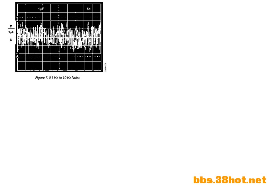

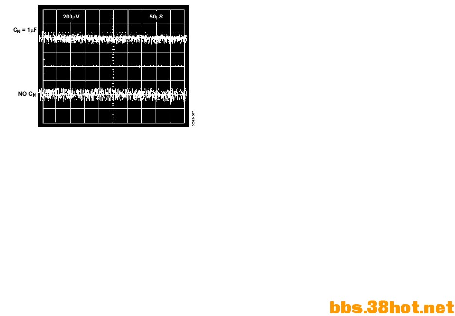

数据手册没有提10uf哦,好像不行哦?
数据手册原话是:
This capacitor, combined with the 4 kΩ RS and the Zener resistances, forms a low-pass filter on the output
of the Zener cell. A 1 μF capacitor will have a 3 dB point at 12 Hz, and will reduce the high frequency (to 1 MHz) noise to about 160 μV p-p.
这个电容,与4K欧的RS以及齐纳电阻,共同组成了一个低通滤波器,这个1uF电容在12赫兹有3dB的折点,能降低1MHZ的高频噪音大约160uV p-p。
说白了,1uf和IC内部的Rs 4K电阻以及齐纳电阻,三个组成了低通,如果严格按数据手册,1uf和4K Rs电阻搭配能降低160uV。
本人纸上谈兵,没有做过实验,楼主如果有兴趣,可以用示波器按照数据手册搭配测试一下,160uV的噪音降低比较可观哦!

你说的是NOISE REDUCTION 端,那个是用来降噪的,我指的是输出电容。
发表于 2015-2-5 09:45:30 | 显示全部楼层
fanjianj 发表于 2015-2-4 21:39
按照hnhuqiong 的建议,加了10K可调电阻,电压可以调到-5.000V。按照fffofo的建议,加了1UF的电容,输出电 ...
加电容比不加电容高0.1V,说明不加电容的时候确实是振荡了
