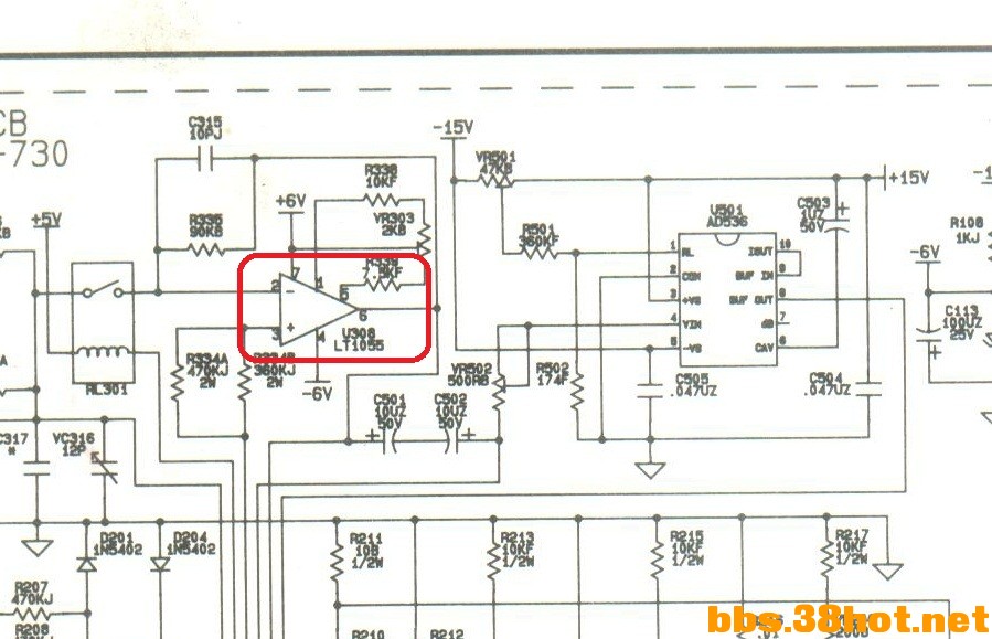

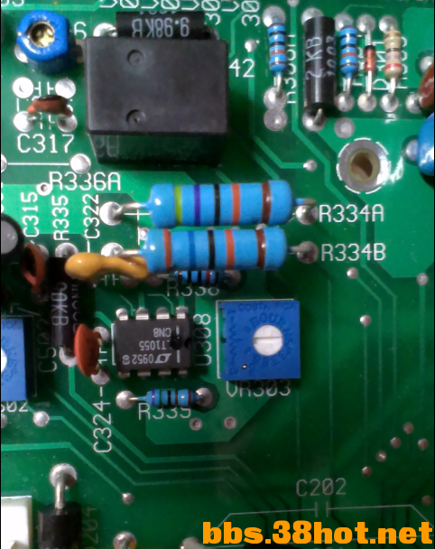

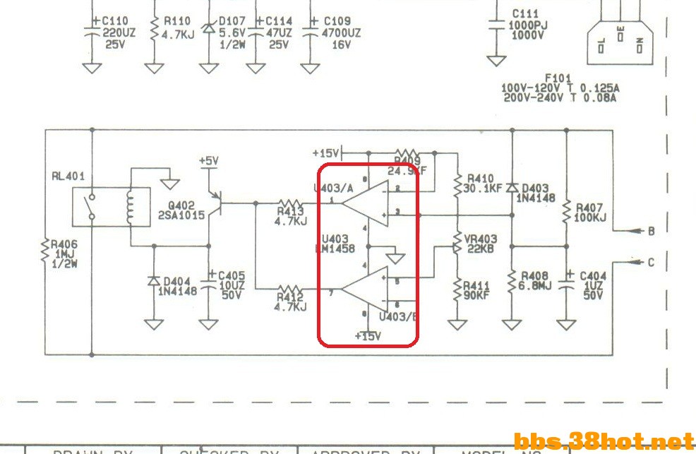

本人对各类万用表情有独钟,无奈囊中羞涩,只能买些四位半的小表玩玩,前几天机缘巧合,收了台正常工作的固纬GDW-8145,搭送了一台不开机的GDW-8145配件机,打开看看发现少屏蔽罩,ICL7135,还有几个插座空缺,应该是被上家拿走了,翻了翻存货,竟然有个7135,这激起了我修复这台表的兴趣,但无奈本人只是爱好者,电子基础仅停留在三极管入门的水平,修复起来还是有些难度的,特向各位大神讨教一下,这GDW-8145的几个缺失运放的功能及可替换元件

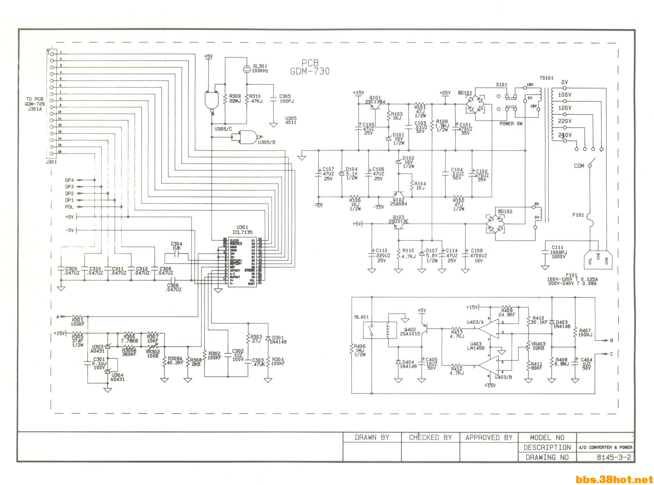

先上电路图:
其中缺失的分别是:

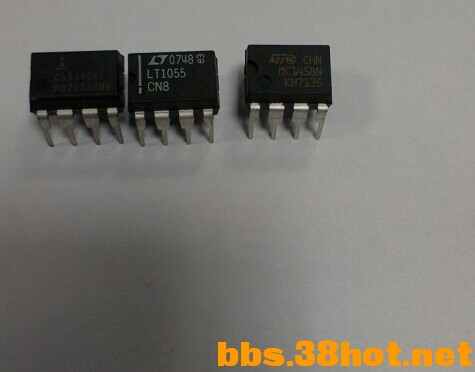

CA3140
LM1458
LT1055
其中CA3140准备某宝搞定,但同一家店里没有LM1458和LT1055,所以希望能用手头的一些运放代替,现在手头有LM358\NE5532\OP07\TL072\TL062\UA741。还能买到LF351和LF353,请问各位大神:
1、手头的这些运放能代替上图中的元件吗
2、上图圈中的元件都是起什么作用的呢,能否简单讲解一下?
先谢过大神!

LM1458要求不高,用LM358 5532 都没问题,可LT1055是高速单运放,最好用原装的。
发表于 2015-2-3 19:19:54 | 显示全部楼层
多买几个原件  慢慢试   折腾呗   没准还有意外收获
发表于 2015-2-3 20:52:33 | 显示全部楼层
LT1055如果不想改电路,就得用原型号,因为是一个关键运放,要求精密、高速、JFET输入,金封、塑封都可以。如果考虑改电路,可以参考矿坛的几篇文章,有详细介绍。LT1055淘宝也就几块钱,和其他几个型号的运放一起买了算了。
LT1055是输入信号调理的一部分,在输入分压网络电阻与ADC之间提供高阻抗缓冲和/或信号放大。

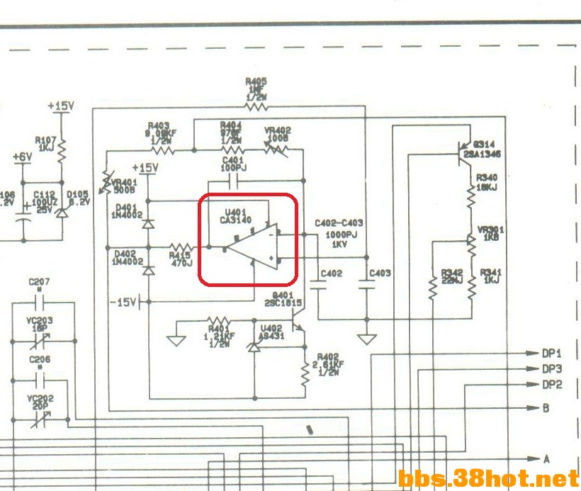

CA3140应该是电阻档恒流源电路的一部分,它为不同的电阻档提供不同的电流。是的,GDM8145电阻档采用的是恒流源法。
LM1458应该是保护电路的一部分,但是具体保护原理还没搞明白。
其实我觉得GDM8145是一款比较划算的四位半台表(150元以内时)。它有足够低的价格、足够好的设计、和足够好的精度(对应于其低于150元的二手价格,超过这个就不是那么划算了)。GDM8145采用的是虽然古老,但是精度尚可的ICL7135,后期生产的表,为其搭配的是只有10ppm温漂的1N827基准,这个基准比手持表用的25ppm、50ppm的基准好太多了。ICL7135的时钟使用的是100kHz的晶振。而其他电路的设计,由于台表提供了足够的空间,所以使用了很多手持不能实现的设计(当然了要考虑价格和年代因素)。这款表电阻档是恒流源法,开路电压能到10多V,所以测量LED很容易,交流档也是真有效值的,楼主应该庆幸,配件表上的那个AD536还在,AD536淘宝上可是不便宜呀。不过这个表还有几个不完美的地方,首先关机时不是切断AC电源,变压器还是在通着电,然后没有蜂鸣档(不过根据固伟通用面板设计来看,这个面板上基本没法增加按钮了)。

首先感谢你认真的给我回复这么多内容,你说的很对,我看那1055的输出端连着ad536的in脚,还以为是个低通滤波之类的玩意,本想用op07之类的替换,但我看到1055的偏置电流特别小,没有类似的替代,不过坛里有用7650代替用的,具体效果就不知道了…3140我也看到有地方说他是恒流电路的一部分,正好也能买到就不打算换了,好像1458是控制继电器的,想必不会是要求很高的,准备用普通双运放试试…

用1N827电阻确实不一样。不过用1N827不见得比AS431贵,因为AS431得筛选才行,用1N827一个就搞定了。100k晶振也好搞,淘宝上好多,就是挺贵的,要几块钱一个。LT1055最重要的就是JFET输入,就是高阻抗输入,同时偏置、温漂、带宽也是需要考虑的重要因素。所以从代换来看(考虑价格和容易购买),不太容易,不然就不会出现需要改电路的ICL7650替换法了。

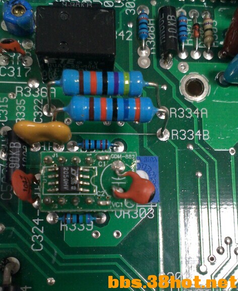

1055那个应该是原设计,转接板那个应该是改了,有兴趣可以看看矿坛用icl7650代换lt1055的帖子,也是要加块板,解决电容的安装问题

朋友,矿坛那边已经有人回复我说lt1055可以用op07代替,本想着再采购个ca3410就行了,但不凑巧,看上的某宝店已经不发货了,现在ca3140没着落,能否用其他常见运放代替呢?

我不太建议用OP07代替LT1055。首先就是OP07不是JFET输入的,它的输入偏置电流太大(nA级),已经能够影响到测量精度,其次还要考虑它的带宽是否够用,GDM8145交流档是真有效值的,测量频响比较高,用OP07可能满足不了带宽要求。当然,如果只是试验验证机器能否工作,OP07还是没问题的。CA3140还没有仔细了解,有时间再说。如果说只是验证机器能否工作而不考虑性能,那么只要引脚一致,供电范围不超标,类型一致的运放基本都能临时替换用。

我近期正在折腾8145   op07肯定不行  输入偏流太大了
使得某些档位测量偏差很大  特别是大电阻测量偏差极大
1055是原设计  但温漂大大   包括那个10倍放大继电器的热电势也大
用 1055 在10放大启动时   在1055温漂与继电器的热电势双重作用下
零点漂移是无规律的  会在正负 4个字内无规律漂移
用ICL7650 10放大没有启动时零点 OK
但在10放大启动时要加零点调整电路 否定零点不会是零
最要命的是7650斩波开关信号噪声 在10倍放大启动时噪声太大
在直流测量时没有大问题
在交流测量时 底数会有 20-30个字
交流电压 200mv 20v  交流电流全部档均10倍放大开启
所以  以上档位都会有 20-30字底数
所以 10倍放大切换继电器必须要换双组触电对称串接代换
双组触电对称串接 目的是抵消热电势  我改了效果很好
那个 1055  我用了多种运放效果都不理想
目前等 AD8638  到了试下。。。。
说实话 8145这个表设计上缺陷多多
到时 8145折腾过程心得  及改进   我会单独发贴

对了,我过年期间想试试看先把这台配件机点亮,CA3140能用其它常见运放暂时代换试机吗?暂时搞不到没办法

CA3140 是电阻测量恒流源发生
临时用高输入阻抗的单运放代用一下还是可以的
输入阻抗到T欧级就行  没到T欧级会影响高阻值测量线性

LT1055用1052代换就很好,但要改电路,我有一台8045G里面就用的是1052的运放,交流测量时除200mV档有5个字以下的底数外,其他档都能归零,没有前面朋友说的20几的底数。
发表于 2015-2-6 21:38:27 | 显示全部楼层
HWF 发表于 2015-2-6 20:36
LT1055用1052代换就很好,但要改电路,我有一台8045G里面就用的是1052的运放,交流测量时除200mV档有5个字 ...
1052 自稳零与 7650自稳零不一样   1052 对应是 7652自稳零运放
查了一下 7652是比7650性能好一点
