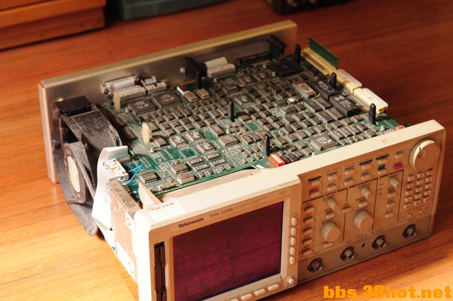

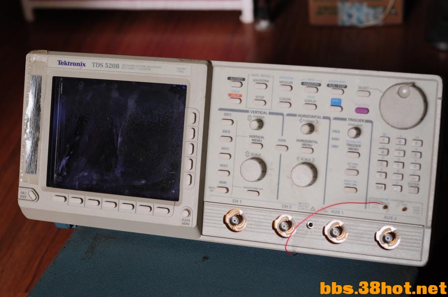

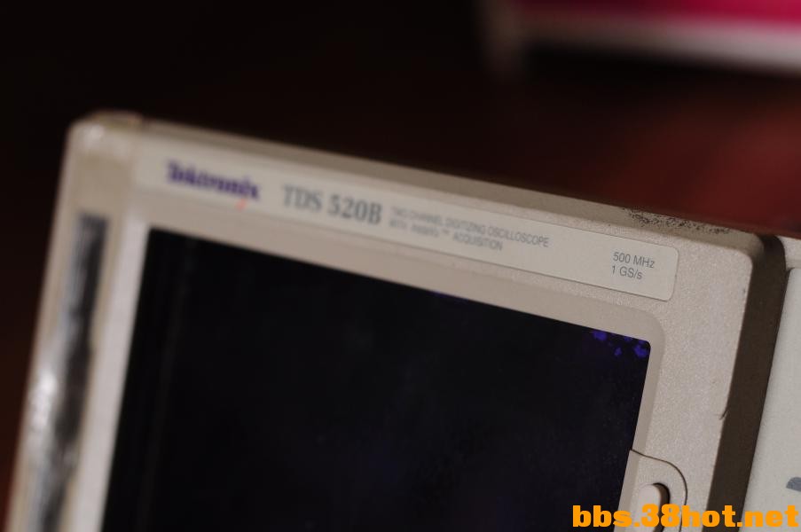

最近从淘了一台坏的TDS520B,卖家说原本是好的( @一如既往  ) 。卖给一网友改了液晶,然后重新校准。波形就不同步了。
到手发现基线位置也不可调。DC耦合有半个波形超出屏幕范围。AC耦合可以居中。而且机器有两个选件也丢失。
500M 1Gs。默认存储深度50k。1M选件可扩展到250k。 安泰信 优利德  这一类1k价格左右的热门机器也只有10-25k。

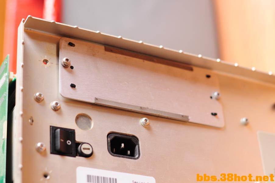

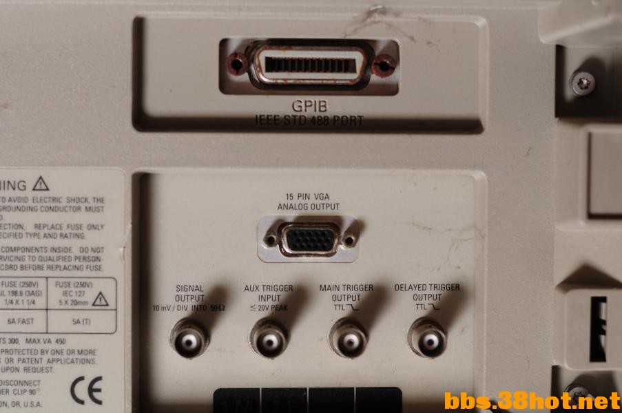

后部端口。有VGA和GPIB

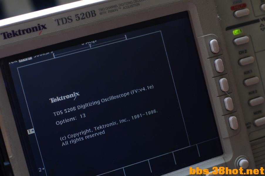

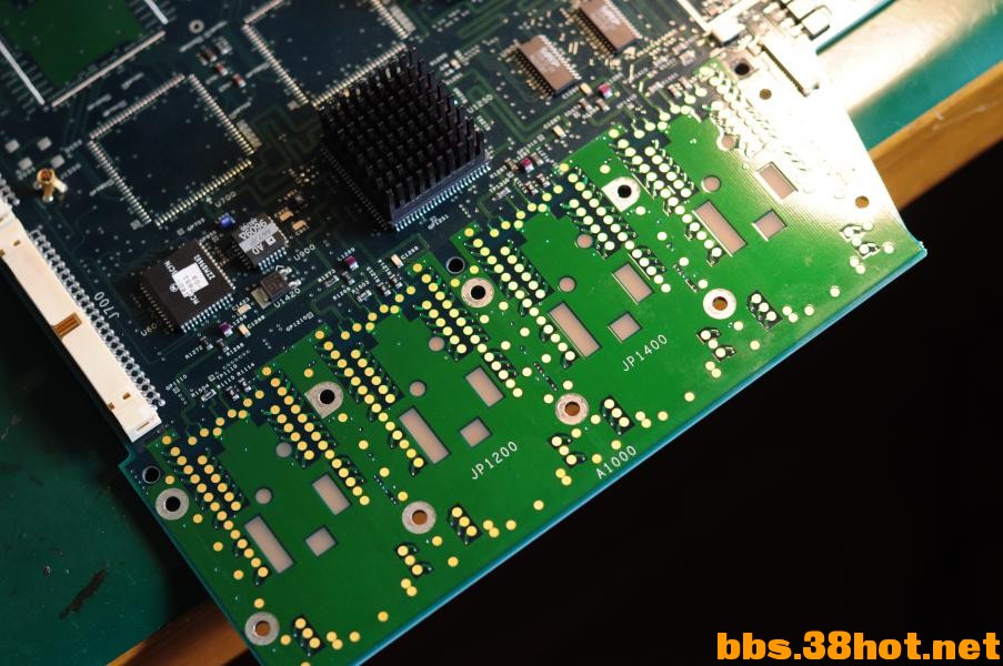

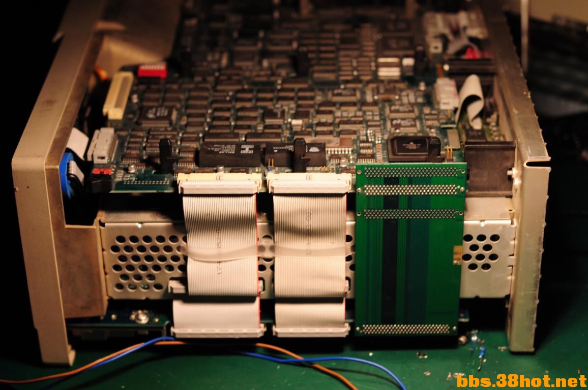

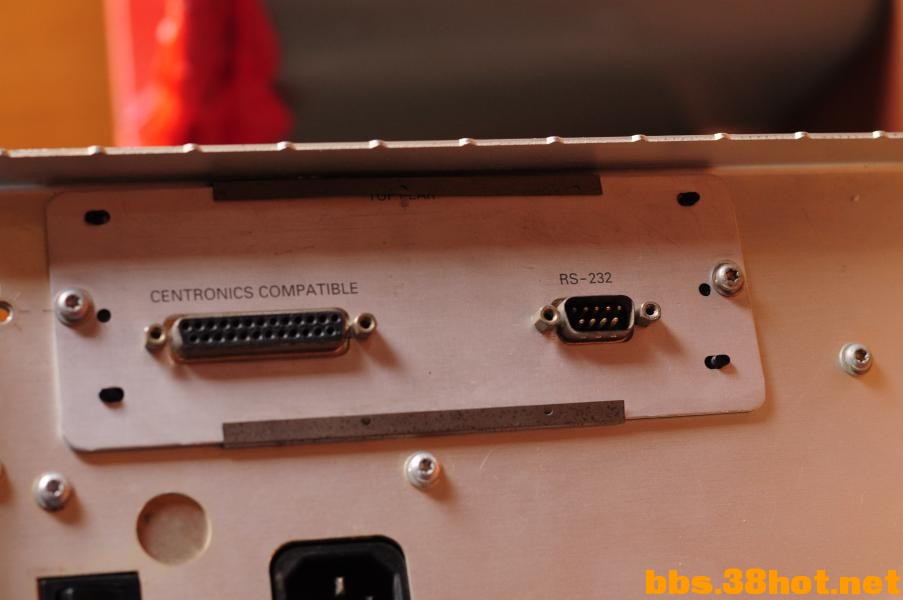

OPT “13”位置。是并口和RS232。该机没有安装。

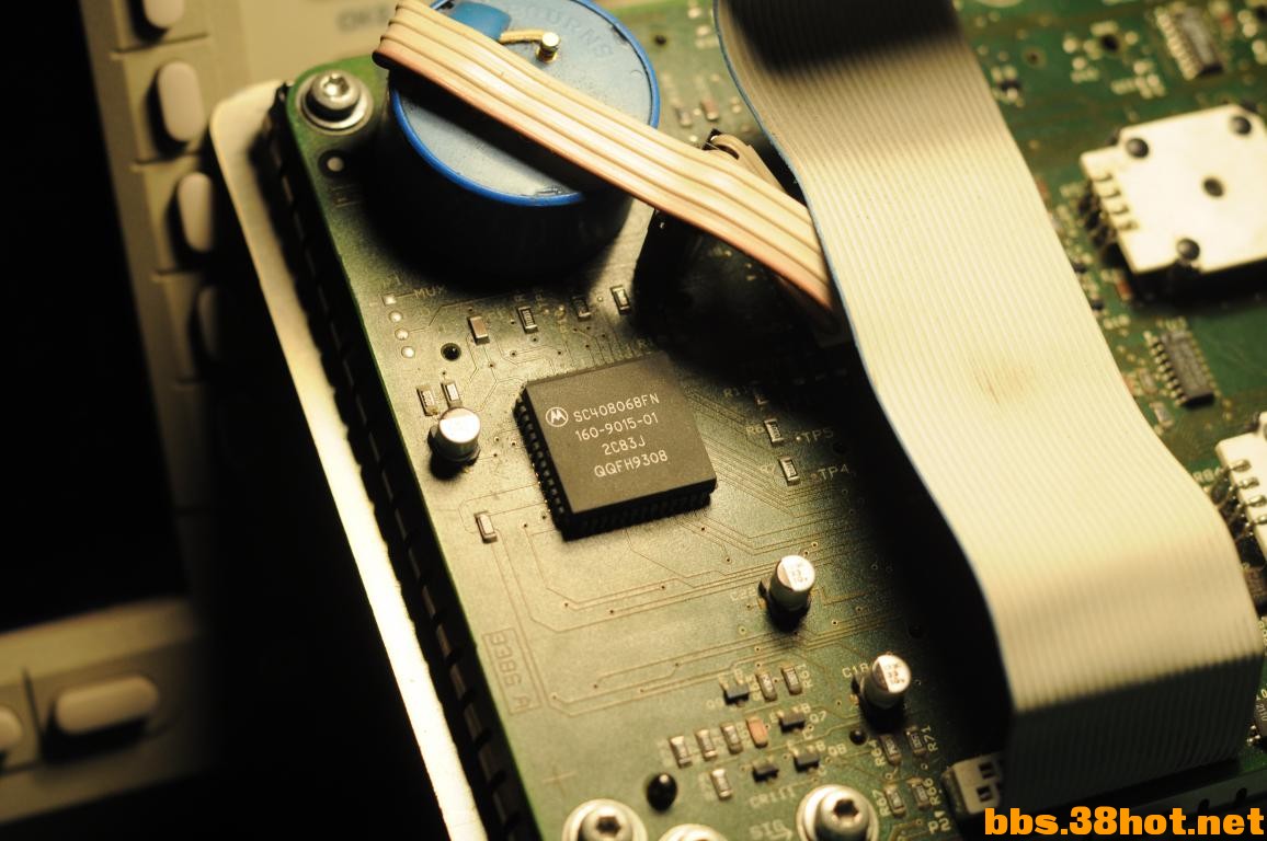

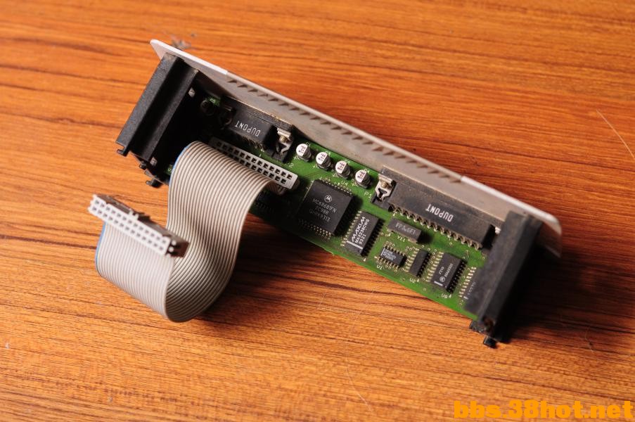

从其他配件机拆下来的选件 “13”。主要就是一个MC68681。接在示波器的CPU总线上
选件已安装。
该选件开机可以自动识别到

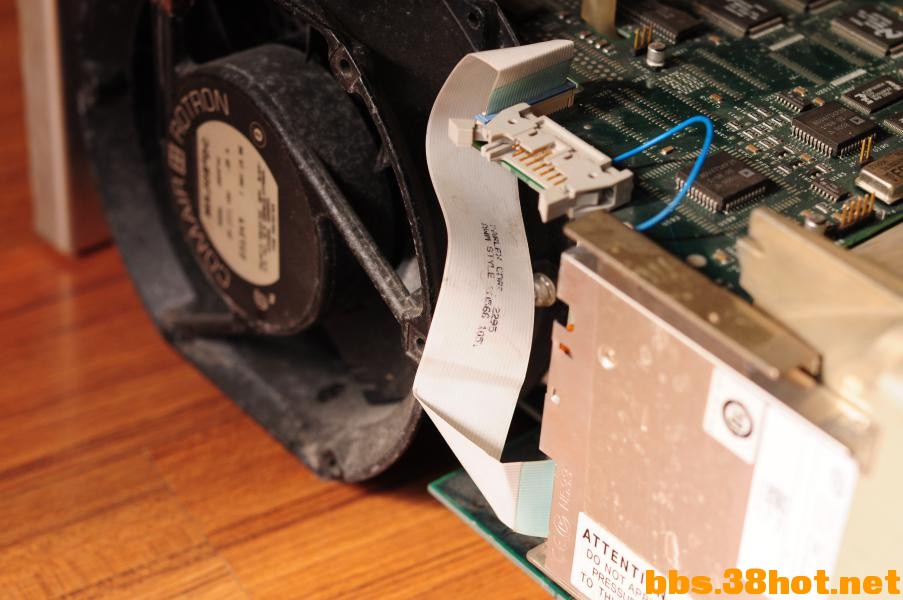

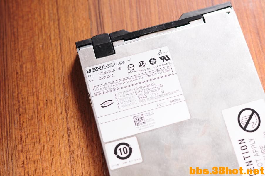

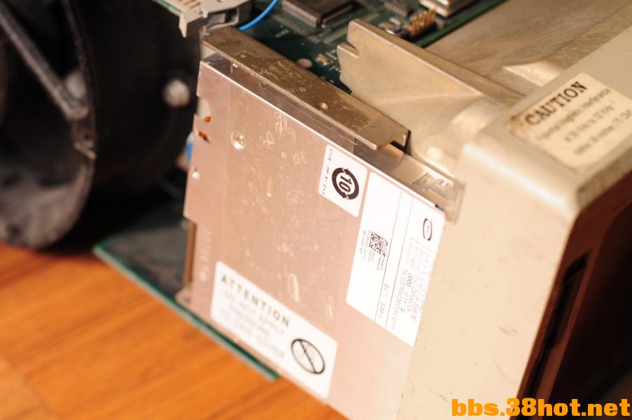

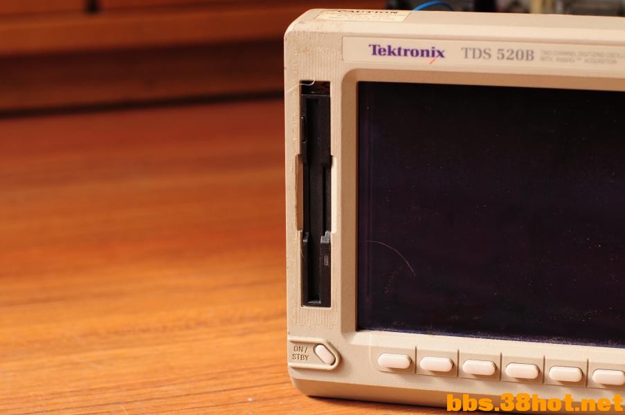

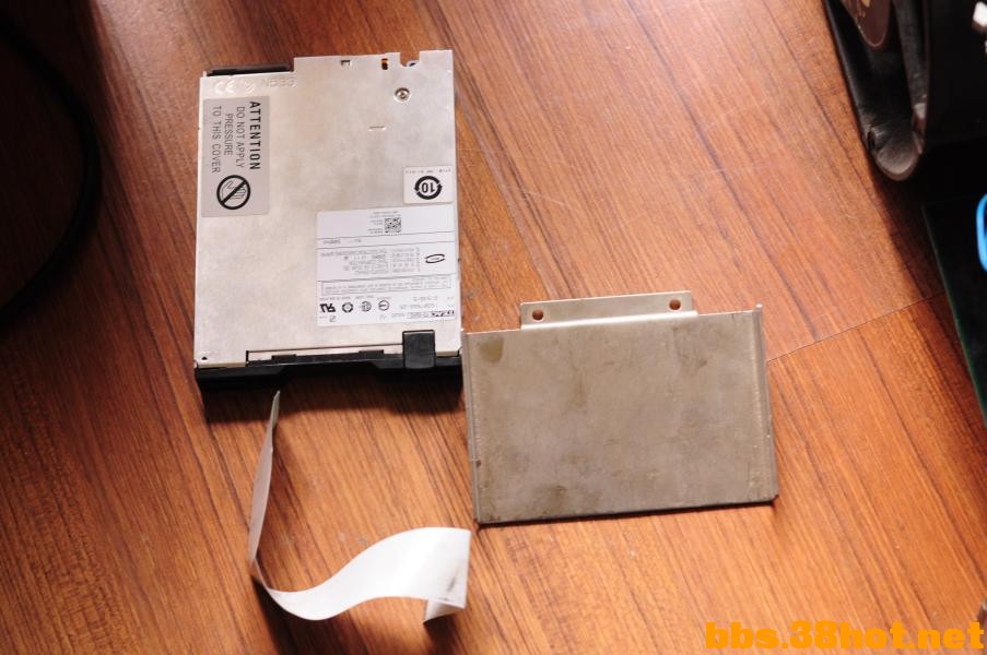

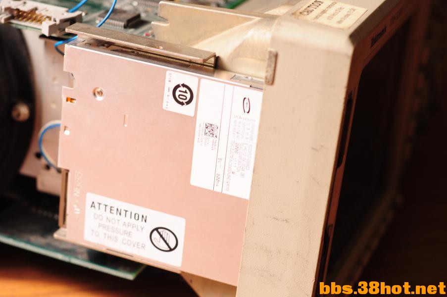

软驱和软驱托架。托架也是配件机上拆的。
TEAC FD-05HG 原机应该是FD-05HF。但比这个宽一点,安装孔位置也不同。但是x宝上卖的太贵了。
软驱在淘宝30块钱买的,一看日期尼玛还是09年生产的。真够新。
安装孔对不起来。
凡胶带能解决的问题都不叫问题。还挺结实的
黑的。不大搭调,能用就好。

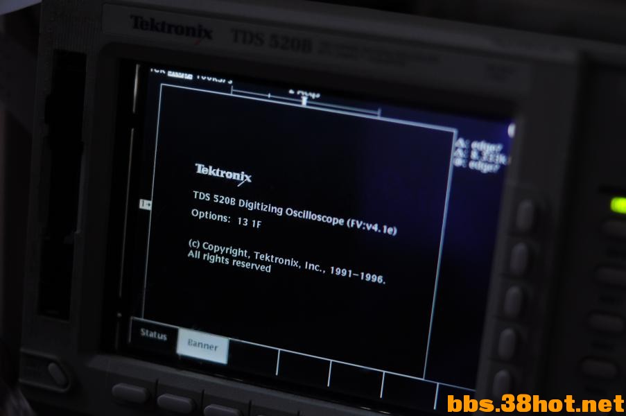

OPT “1F”已识别到。

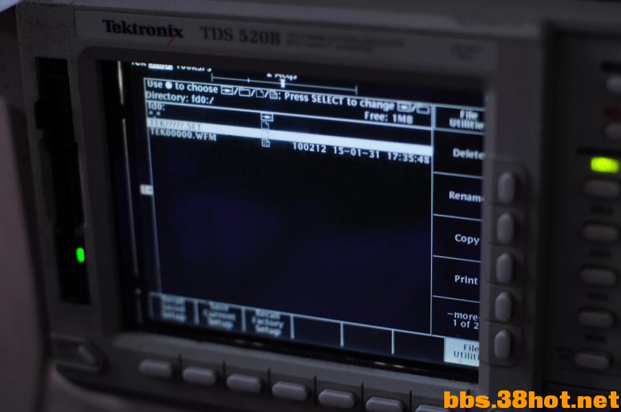

1.44M的。格式化以后还有1M可以用。能存储设定和波形。

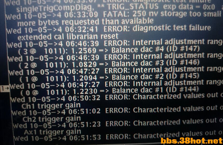

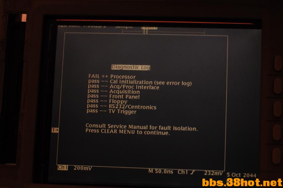

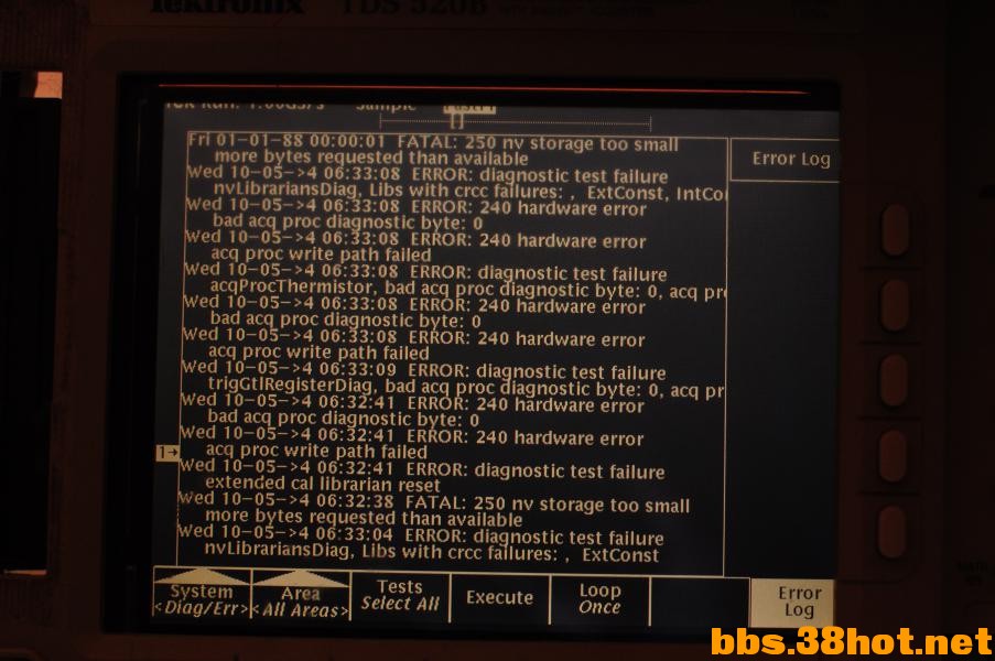

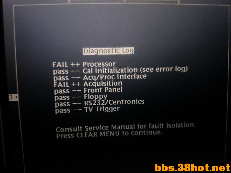

开机,自检。有processor(处理器)和ACQ(采集)错误。机器不能正常保存日期,有时候设定也会丢失。可能是RTC和NVRAM没电了,
同时也可能导致processor错误。所以暂不管他。下面检查ACQ故障
感谢"bu8up"提供了一点维修思路(检查DAC)。我本打算直接找他修的。。。马兄感觉机器太老木有价值修。。那算了。。自己干。。。
首先是解决基线不可调的问题。
error log里边有几条这样的。看起来是内部DAC超出调整范围。

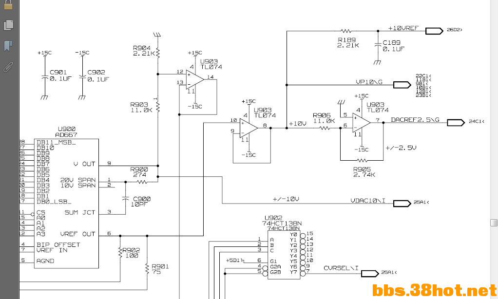

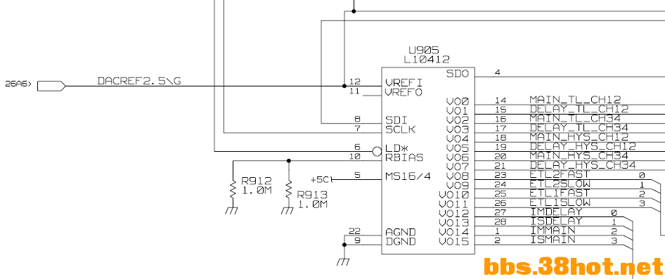

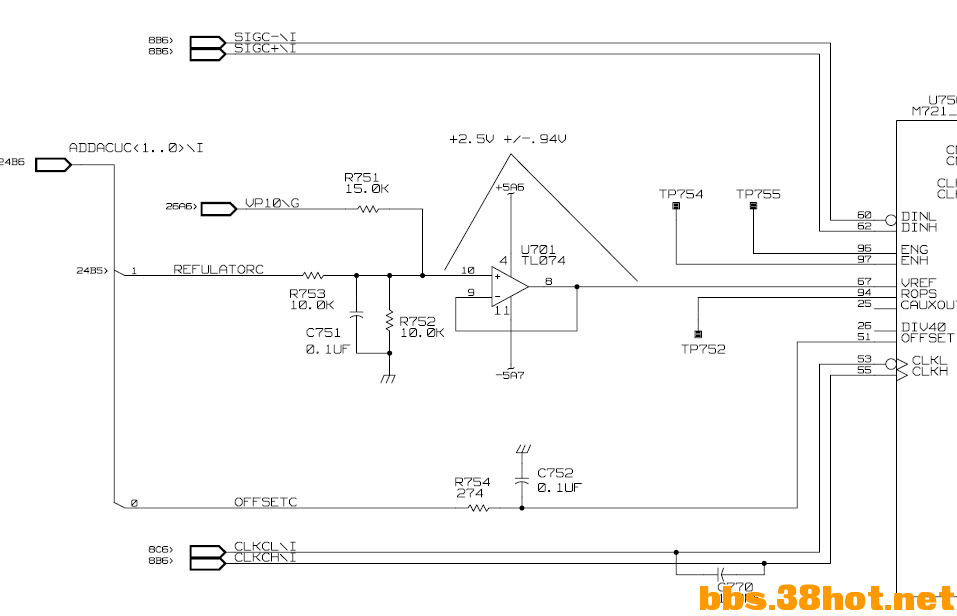

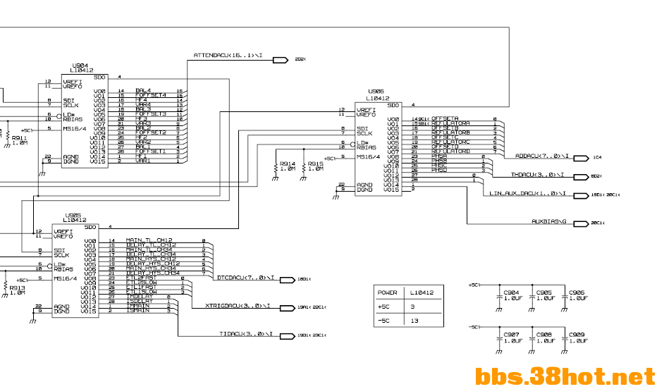

ACQ板(底板)一共有两种DAC,一个是REF DAC。用来提供底板的系统基准电压。另外有三个DACULTORS。提供触发基准电压,前置通道OFFSET电压。AUX偏置电压。ADC的基线电压。。。。 最后一个关系到采样ADC的基线位置。
这是三个调整各个部分所需电压的DAC。
其中一个。三个DAC都使用了来自REF DAC的 2.5V基准电压。本着先易后难的方式,
先检查2.5v基准。果不其然,2.5v测试为5.1x V。怪不得会出现DAC超出调整范围的告警。以及基线偏高的问题。
解决基准电压问题。就得检查REF DAC,测试DAC输出的10V准确。但是经过TL074的10V却下跌到5V。
初步判断TL074挂了。从配件机上拆了一个来,装机,开机。基线可以小幅度移动了。10V 2.5V基准电压恢复
基线大概在屏幕上提升(下降)1div立即掉回原处,周而复始。
检查ADC部分。发现也有TL074。啥也不说了,换。
果然。。换过之后开机基线可以正常移动了。。。

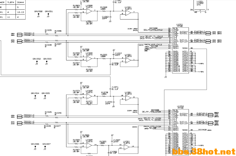

然后解决触发不同步的问题。经过试验发现触发模式的REDAY灯始终点亮。似乎没捕捉到触发点。
但是当电压调到200mv以下的时候,却可以准确触发了(TRIG'D 亮起),只能说触发电平有问题。所以检查TRIG LOGIC部分
恰好这里也有TL074。为什么不换呢。。。
好了。。拆换。。开机 。。。尼玛 正常了。。
ACQ已经pass。
ERROR LOG缩短了不少。BAL. DAC错误以及带着TRIG的那些错误也都消失了。

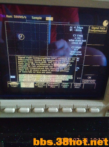

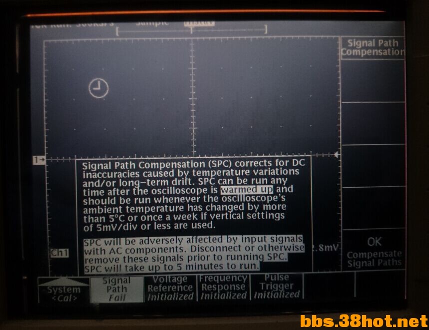

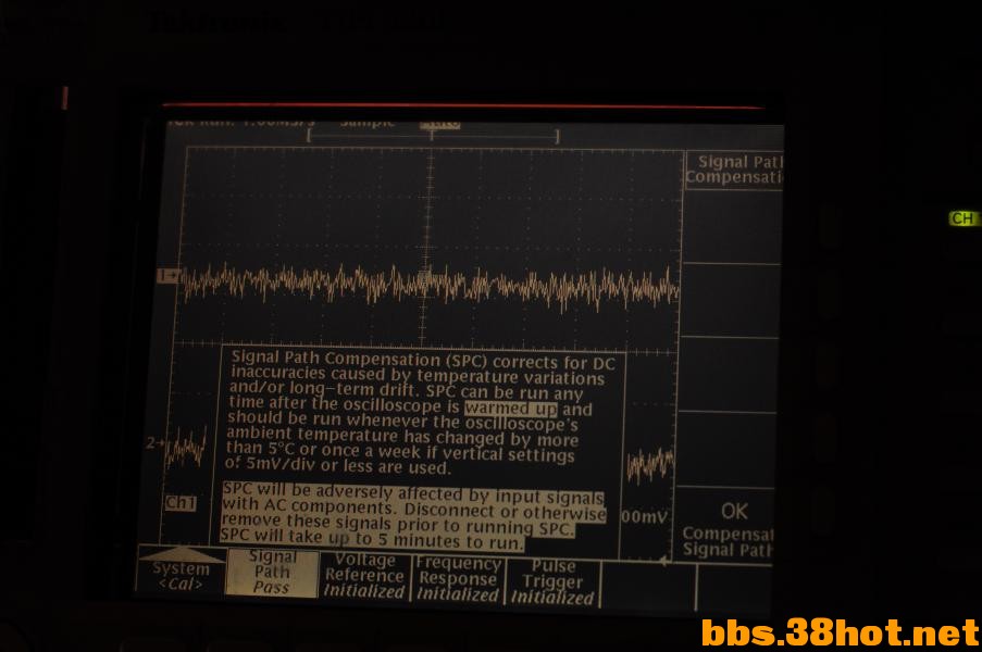

然后做SPC校正。这是机器刚到手的时候拍的SPC状态。底下那个SPC的选项有个 "FAIL"标志。并且校正不成功。提示ERROR。
既然ACQ问题解决了。重新SPC。底下提示"Pass"!

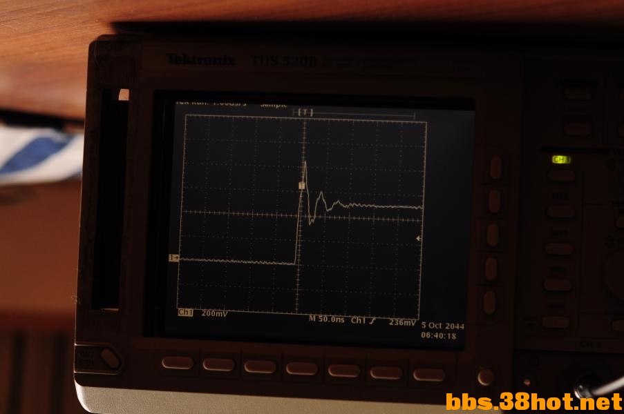

问题基本都解决了。来看几个波。。
正常采样模式。

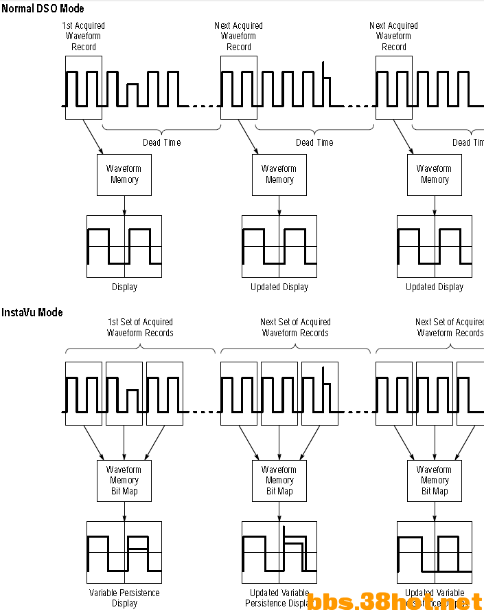

InstaVu模式。
该模式启用的时候波形刷新率可达400000/sec(正常模式1w5)。并且不间断采样,把新采样的波形叠加到上一个波形上,可以捕捉到偶发毛刺。
通过灰度表现信号重复度(原机是黑白CRT。改成彩色液晶以后只有这个模式才出现彩色的波形显示,颜色越暖代表波形重合度越高)。

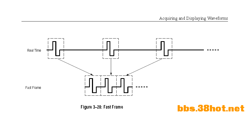

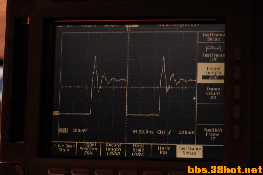

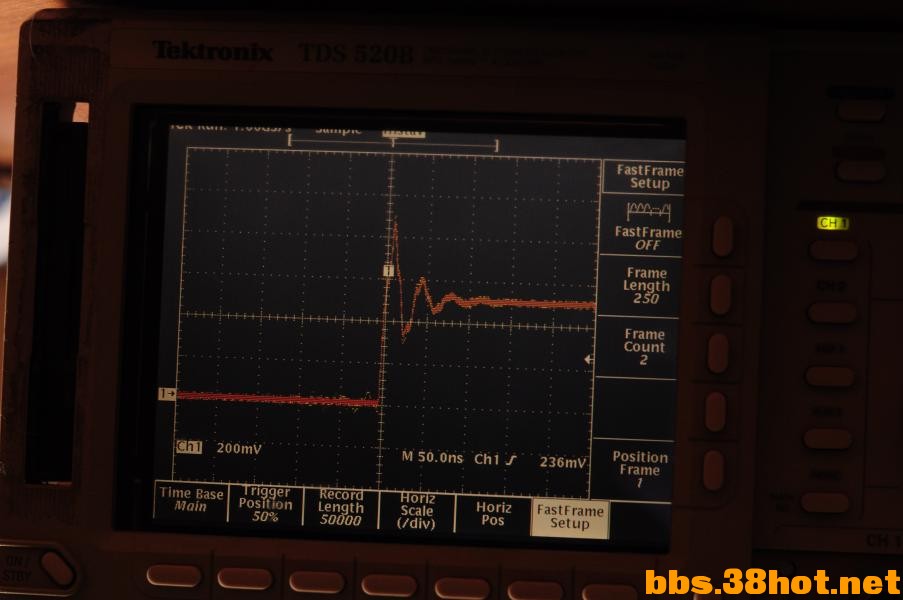

FAST FRAME模式。示波器丢弃波形的中间部分。只显示边沿,用于分析过冲。
FAST FRAME
的工作原理
InstaVu
的工作原理。

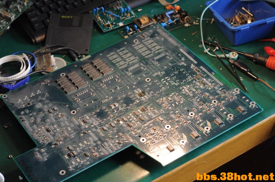

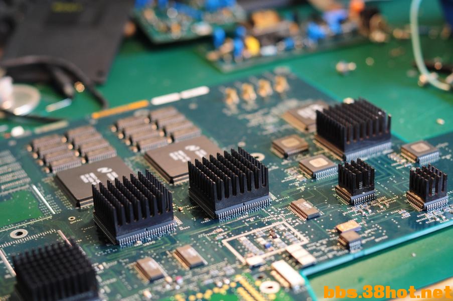

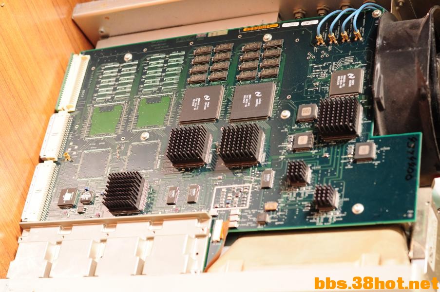

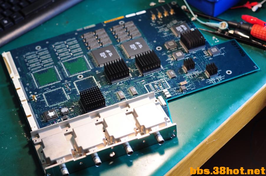

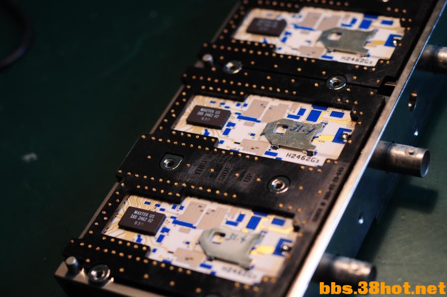

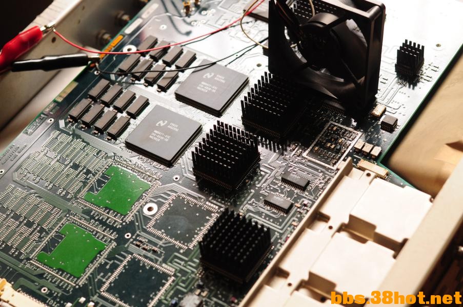

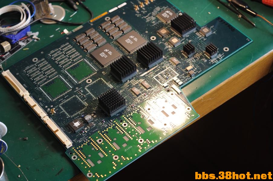

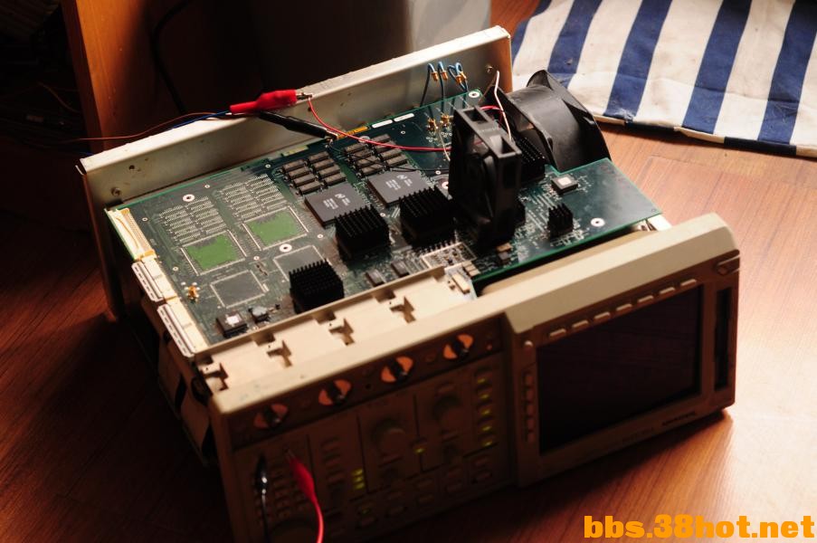

ACQ板。
背面。这块板子设计的真恶心人。运放啥的都在反面不说,正面还没有测试点,通电的时候不能测试电压。

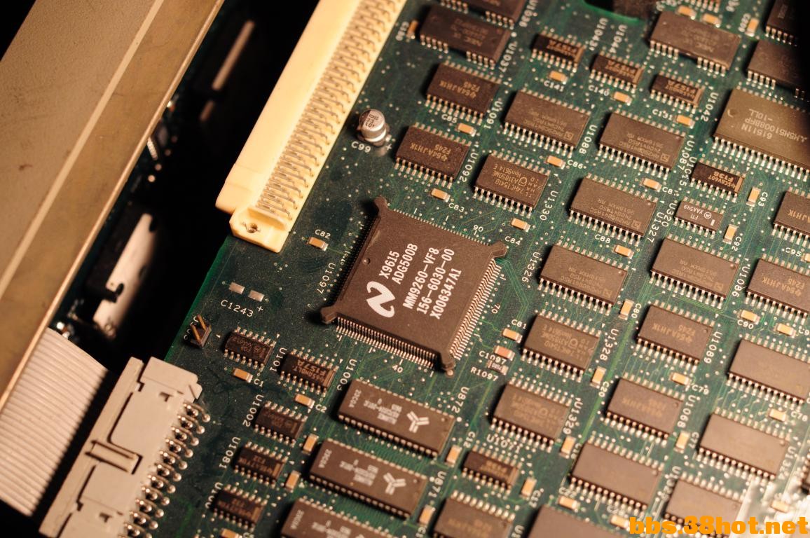

那一片小块的IC就是示波器的波形缓存了。"存储深度"一词也就是指的他们的大小。同时他们有8K128K两种选择。128k情况下即为深存选件"1M".扩展本身的50k pt存储深度到单通道250k pt或者双通道130k pt

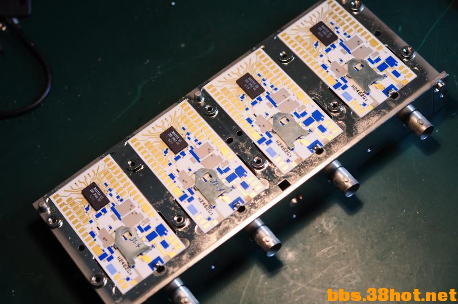

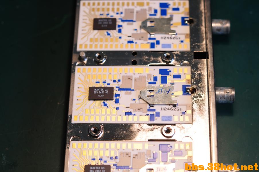

前置衰减器。这玩意没啥毛病,纯手欠拆开看看。
板子很热。不装机箱工作得吹风。

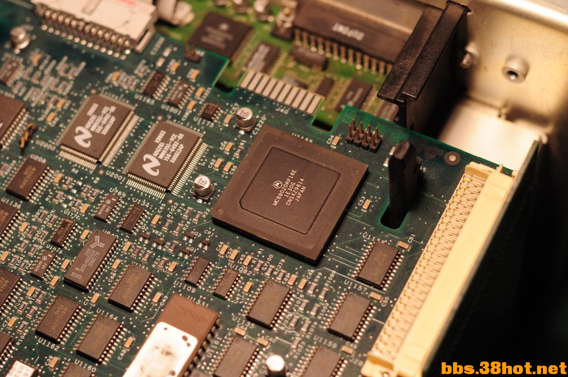

CPU
MC68020
微处理器

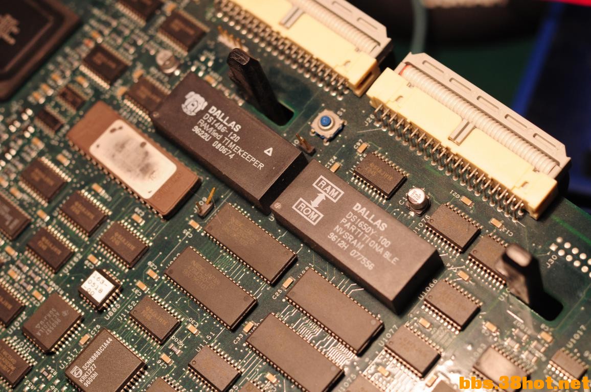

RTC
NVRAM。这俩应该都挂了。
定制的ADG500,是泰克的Tri Star DSP。示波器的FFT功能需要靠他(同时要“2F”选件)。
顺便一提。2F选件就是个软件功能。保存在NVRAM里边的。NVRAM没电了以后2F也就消失了。正研究怎么给弄回去。

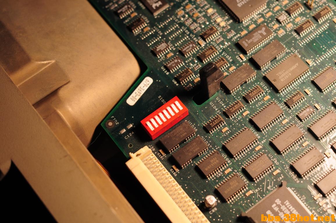

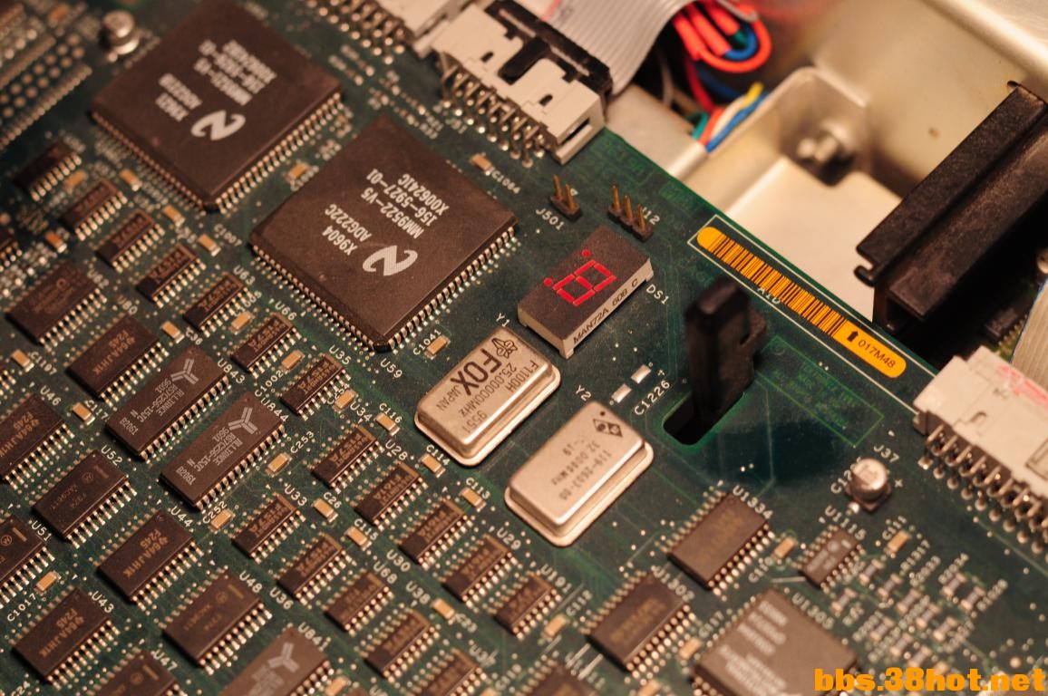

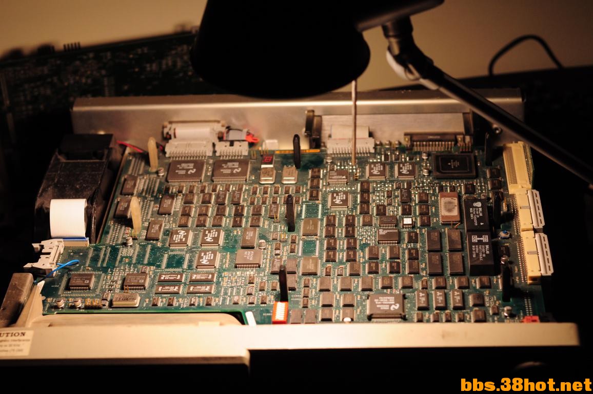

拨码开关和LED。一个boot模式一个故障检测卡。
侧面。稍微宽大的排线是模拟供电。窄一点的是数字供电。硬PCB"D1BUS"DSPACQ交换数据用。

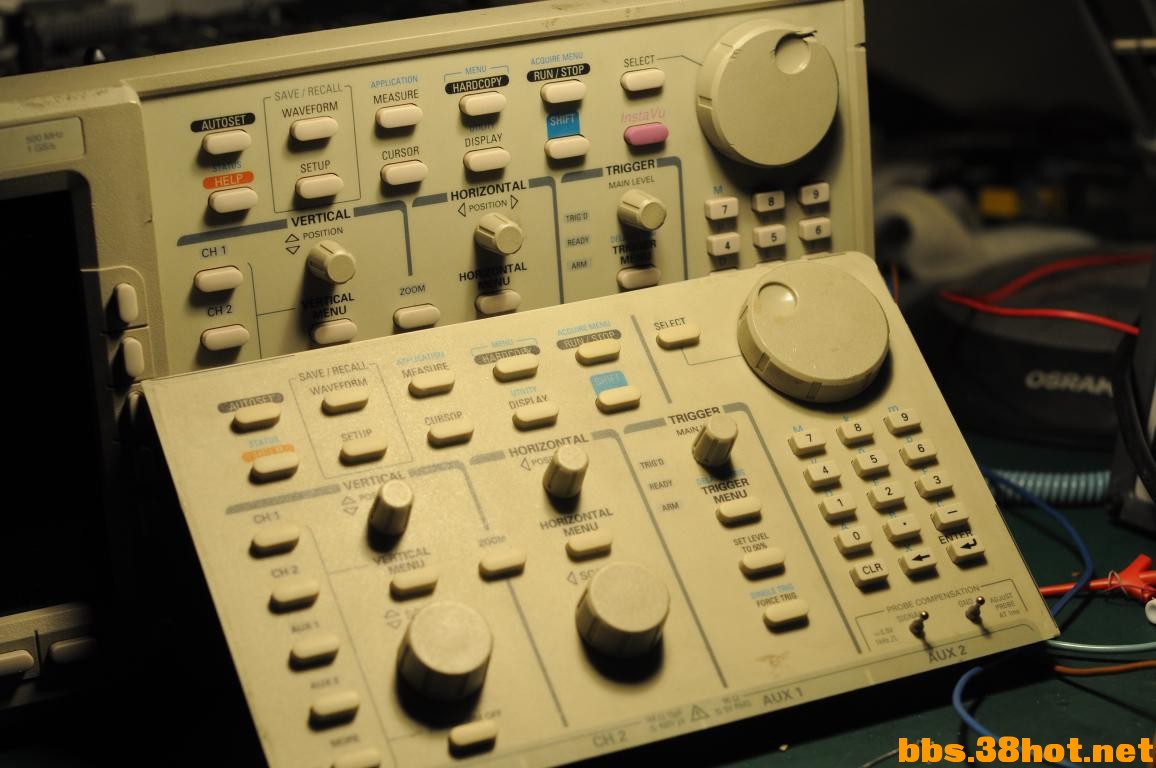

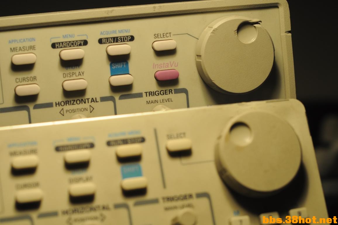

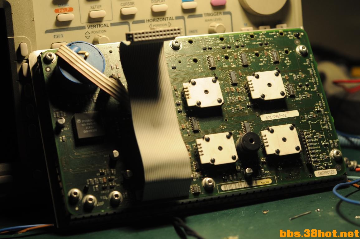

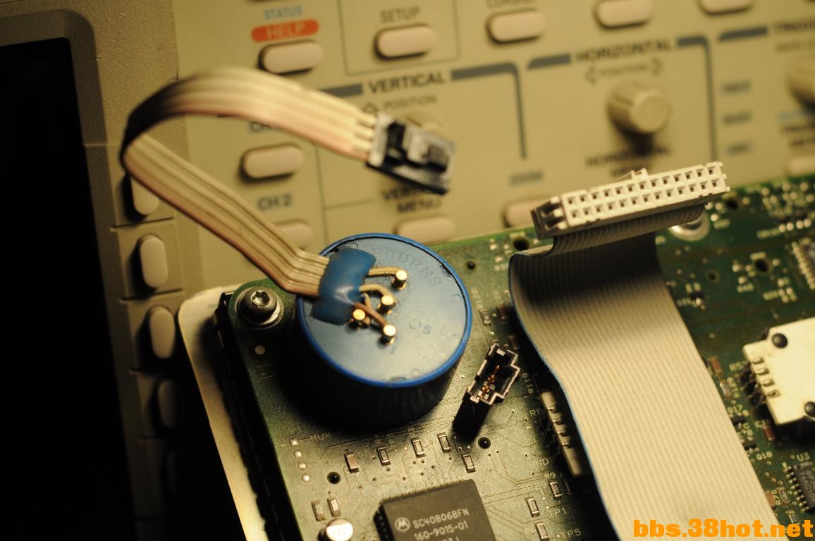

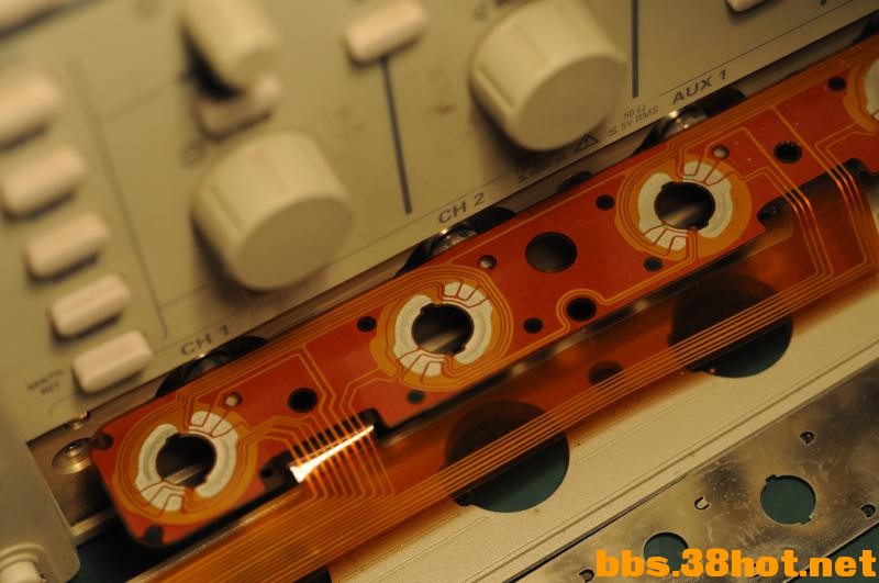

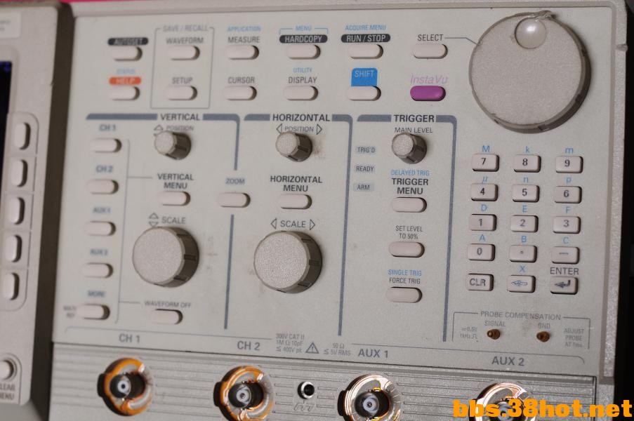

前面板。本机的就不拆了,用另一块拍。其实差不多的。本机就多了个InstaVu按键

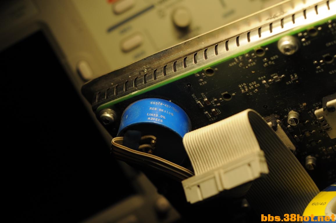

都是电位器。5K的电位器。不是旋转编码器。通过单片机AD得出旋转方位。
按键板单片机
精密导电塑料薄膜电位器。也叫电阻式角度传感器,工业领域曾经大量应用。

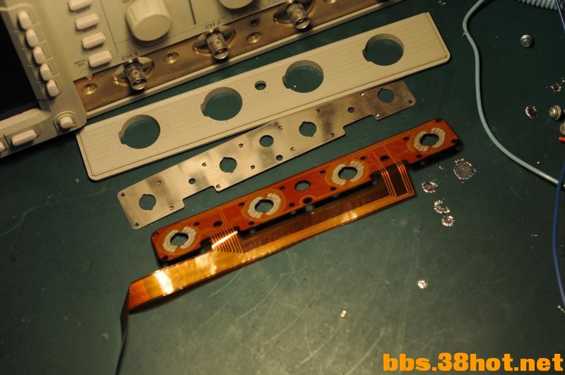

最后一个没安装到机器上的附件。探头供电板和输入端口前挡板。要拆ACQ板得拆前框,输入端口挡板。但是屏幕边上的按键又是前框卡住的。为了调试临时把前框扣上了。这个柔性电路板是随ACQ板一体的。但是我怕把它撕了。所以单独拿下来保存。全调试好再装回去。
安装好的效果见1楼。第一图。
PCB用来给有源探头 差分探头 电流探头 光探头等等。。供电。或者提供偏置电压

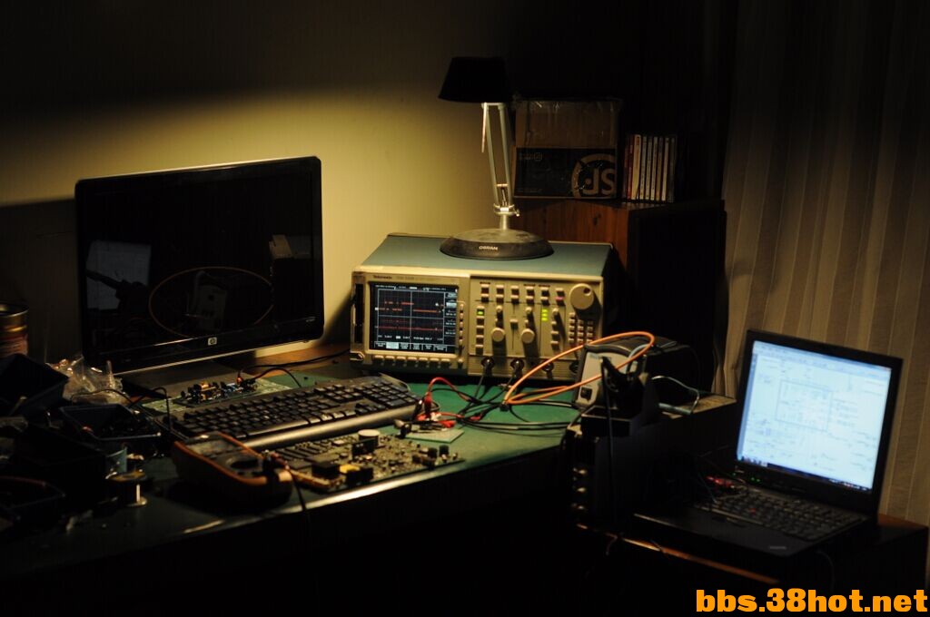

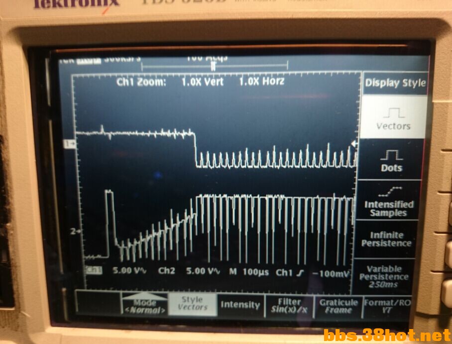

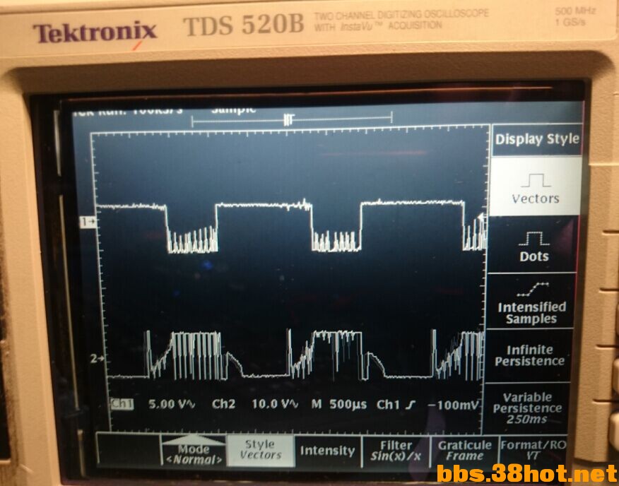

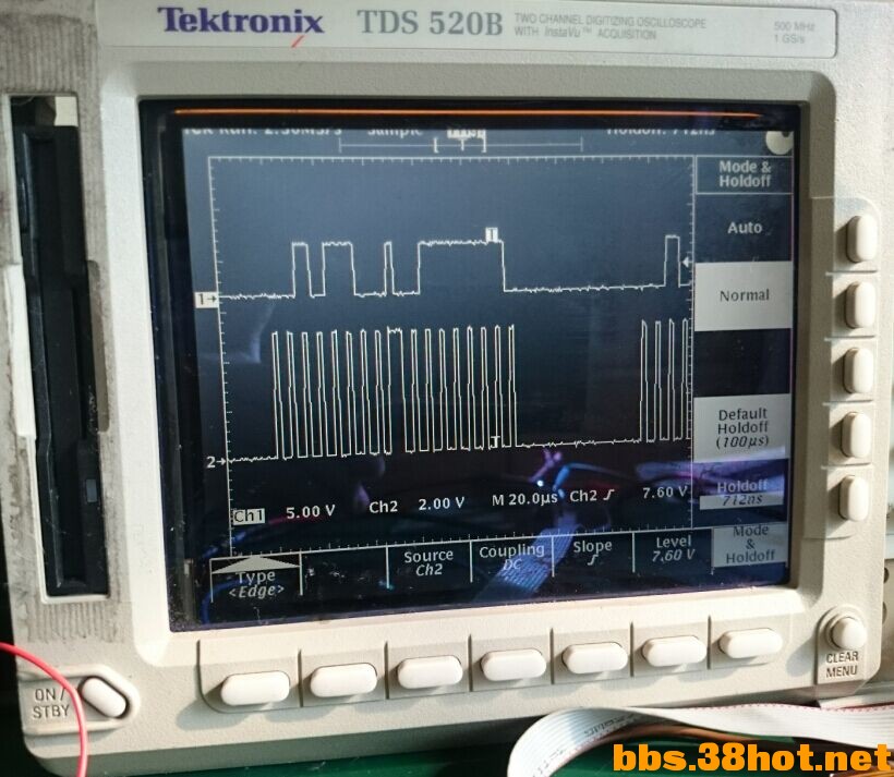

上几张图
这个家伙体积真是霸气啊。。
BLDC其中一相。CH1:MOS管驱动信号 CH2:电机端子对地信号

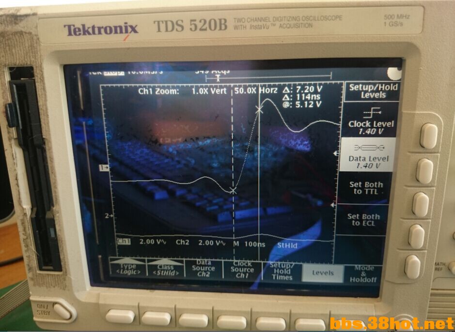

IIC波形
IIC CLK上升时间测量

第一项自检没通过,后来解决了没?
发表于 2015-11-5 19:07:21 38hot手机频道 | 显示全部楼层
看errlog是Fcal无效访问,系统加载dedault到lib,然后几个Refer状态指示为Initialized。这种情况下机器只要没有大的问题,SPC依然是可以顺利完成的。
和上述机理相似的另一种情况,Fcal有效访问,但是错误的加载了default到lib,几个Refer状态指示为Initialized。关机再次开机,系统将错误加载了default当做Fcal访问,然后Refer状态均变为Pass,然后就开始了扭曲的下半生…
几个主要lib访问有问题也会引起第一项报错

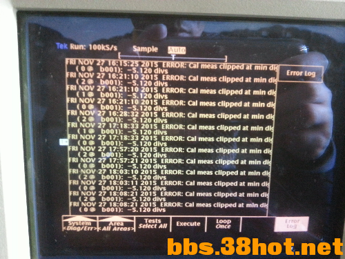

发表于 2015-11-27 23:18:51 38hot手机频道 | 显示全部楼层
开机自检正常,就是spc失败,这个是什么问题,用起来没有发现什么异常问题。
发表于 2015-11-28 13:36:23 38hot手机频道 | 显示全部楼层
这个错误提示
发表于 2015-11-28 13:37:07 38hot手机频道 | 显示全部楼层
谁知道这是什么错误
发表于 2015-11-28 15:55:56 | 显示全部楼层
lwc123 发表于 2015-11-28 13:37
谁知道这是什么错误
这机器已经走进了纠结的下半生
发表于 2015-11-28 23:17:19 38hot手机频道 | 显示全部楼层
这个要怎么修呢
发表于 2015-11-28 23:18:06 38hot手机频道 | 显示全部楼层
提示什么错误呢

processor Fail,怎么修呢?要换DS1250-Y吗?如果电池没电
