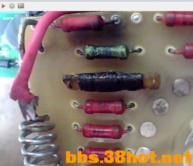

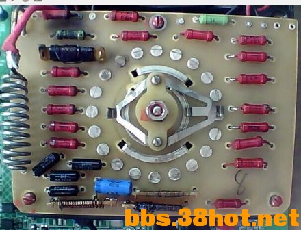

求图片中这几个电阻的参数,多谢了~~~~~~~~~~~

我以前的表内这种电阻坏了就拆解换个骨架重新间绕回去。

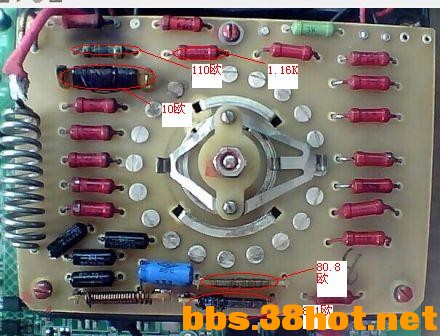

hgjdwx 发表于 2015-2-2 11:18
多谢师傅了~~~~~~~~~~
