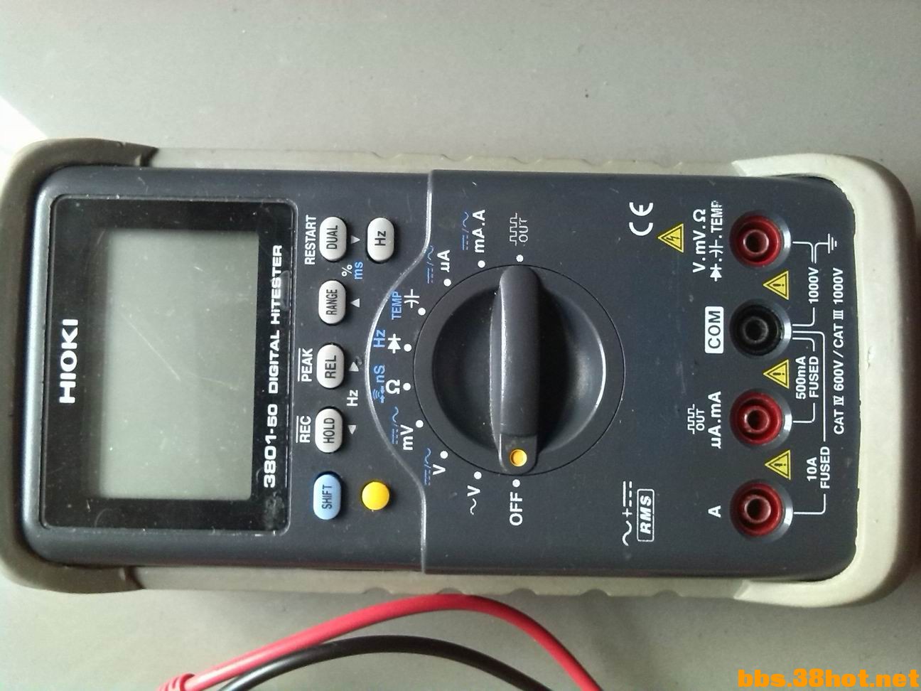

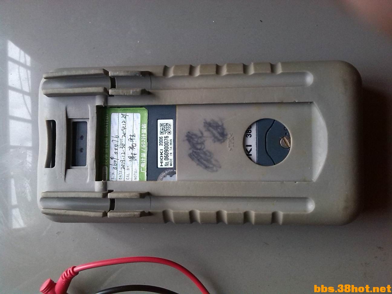

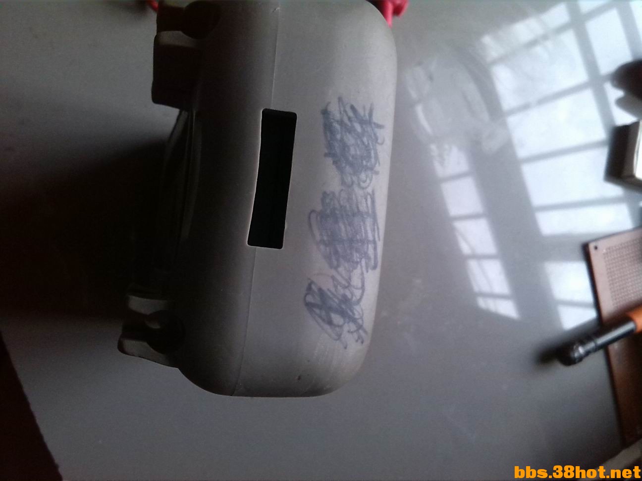

进了38,真的中了毒。
在万用表板块看到大家都是6位半,8位半的表,再看看手里的FLUKE 15B,唉,把我给羡慕的啊,很想拥有1台这样的高档货,无奈口袋银子有限,心里着急啊。关键是没钱没钱。

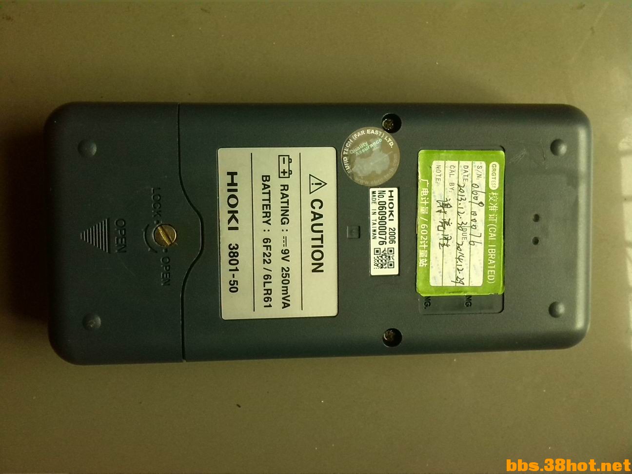

上班闲来无事在赶集网搜万用表,看到一块二手优利德UT71手持表50元和卖家联系,卖家说手上有2块表,都拿给我看选哪一块。到手一看另外一块是日置3801,要价100,讲价到90,试机电阻,电压基本OK,果断拿下。原来卖家不懂这个,只是厂里有2块表,准备留一块自用,出掉一块。
拿回来拆机发现保险丝都烧了,电线连接,COM座也破裂碎了,用热缩套管套住,换了500MA的保险丝,11A的保险丝手上没有,拿10A的慢断型加焊在下面,COM座拆了一个万用表笔保护套粘牢,搞卫生,现在就这个样子了。内部图就不上了,是台湾代工,一般般吧。
剩下的,就是出了手上的FLUKE 15B,170元深圳本地自提已出手。

买回来试了试电压电阻档,准确。就是位数多了,测我的稳压电源,小数点后第2位对不上,纠结死了。
电容档测试用REL,几十PF以上基本上比较准确。
昨天试了下温度测试,很准。
有最大最小值,峰峰值,频率计,基本满足了我对万用表的幻想。呵呵,别笑,人穷志短。

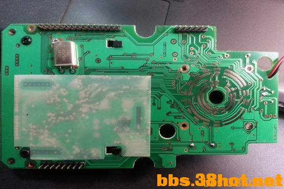

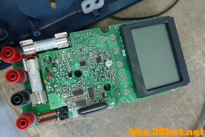

在上班不方便啊,借用坛友“电子信息”的帖子里的图片用用,和这个是一模一样的。
我的内部无修无磨,只是11A保险管烧了,在原来的上面并了1个10A的保险管,原来440mA保险管换了500mA.

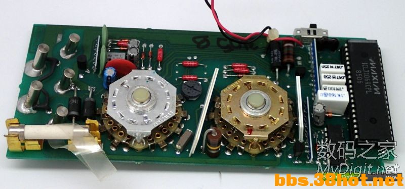

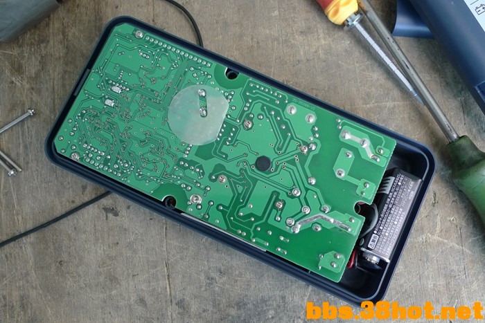

再借坛友“博众仪器"的图用用。

做工不怎么样  不过几十元超值了!
 楼主| 发表于 2015-2-3 11:53:03 | 显示全部楼层
assnet2003 发表于 2015-2-3 11:48
做工不怎么样  不过几十元超值了!
台湾代工,做工比不上妇搂客,不招人喜爱。
用起来很不错。

看看米国表的做工
