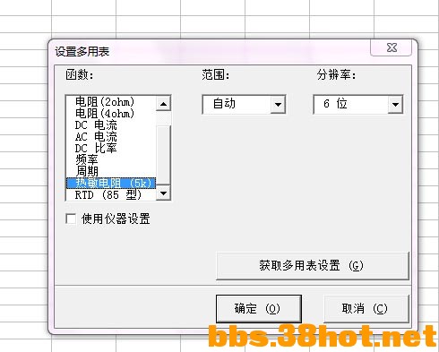

请教前辈,34401和PC联机后,怎样使用Pt100采集温度,前几天经过摸索,终于使我的34401可以和电脑联机,想采集温度
但选项框只有两项,如图:热敏电阻(5k),和RTD(85型)两个选项,热敏电阻(5k),是否可以在TB上买5K的热敏电阻?如果用PT100
要怎么操作?RTD(85型)是什么意思?这一项怎么用?有朋友帮我解答一下。谢谢。

发表于 2015-2-2 09:04:05 | 显示全部楼层
直接采集电阻值然后自己转换
发表于 2015-2-2 10:15:26 | 显示全部楼层
选RTD(85)应该就可以了,应该是简化显示了

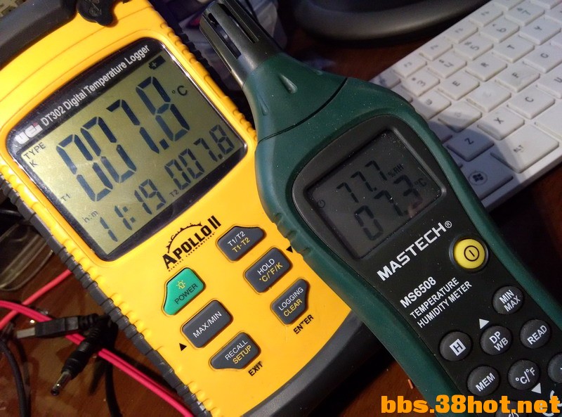

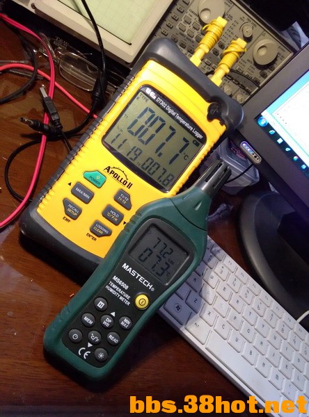

选RTD时,用4线连接tp100时,测得的温度和实测的温度图如下。感觉误差有点大,在1度+。
还有什么办法吗?

双晖电器 发表于 2015-2-2 10:18
请问这是什么软件?
朋友,你好,谢谢回复,我用的是“34401官方IntuiLink+for+Digital+Multimeters_v133”软件
我不知道还有什么软件可以配34401做温度采集?如果有朋友知道,请指教一下。

发表于 2015-2-2 11:41:25 | 显示全部楼层
1. 你的PT100没放在温度计探头附近?估计温场不均匀。
2. 34401A的电阻档没校准?换四线电阻档测试一下阻值与PT100的分度表对一下,看是否相符
 楼主| 发表于 2015-2-2 12:25:56 | 显示全部楼层
