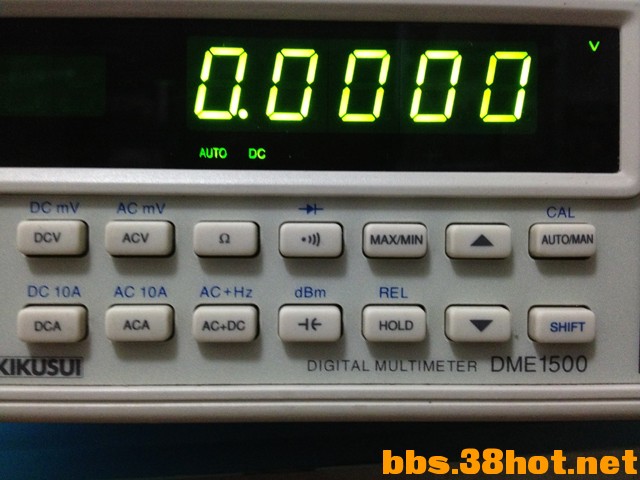

发表于 2015-1-31 21:08:33 | 显示全部楼层 |阅读模式
如题,两种表是一样的,菊水的应该是固纬代工。面板有SHIFT和CAL按键组合,试验多次也没研究明白,给固纬发邮件,他们让发回去他们处理,要进入方式没给。谢谢!

发表于 2015-1-31 21:55:19 | 显示全部楼层
先按SHIFT,然后按CAL,应该就能进入校准界面,不过如果修改校准参数,需要密码,试试1500.
先按SHIFT,然后按CAL,进不到校准跟没按之前是一样的状态,也没有出现输密码的界面

所有按键都好用,按下时机器蜂鸣会响一下,也能进入AC10A模式
先按SHIFT,然后试试上下箭头,是不是有菜单?或是菜单里面校准一项被改成禁止了?
试过那个方式,SHIFT同时加面板所有其它按键、先SHIFT再按面板所有其它按键,都试验过,除了先SHIFT可以进入有些按键的第二功能,没有进入什么特别的菜单
发表于 2015-7-1 00:13:16 38hot手机频道 | 显示全部楼层
进入校准模式,按Shift键,点击最大值/最小值,按住CAL直至CL10。从步骤到CL10 CL50切换,用了▲,以及程序CAL执行
发表于 2015-7-1 00:15:48 38hot手机频道 | 显示全部楼层
进入校准模式,按Shift键,点击最大值/最小值,按住CAL直至CL10。从步骤到CL10 CL50切换,用了▲,并通过按“自动/手动校准程序。
发表于 2015-7-1 00:18:18 38hot手机频道 | 显示全部楼层
校准步骤说明: 1)CL10 ---校准零ACV。当输入端短接40秒执行。 2)CL20 ---校准用于其他频带为零。当为130秒输入短路执行。 3)CL30 ---校准零C(电容)。当输入没有短路50秒执行。
发表于 2015-7-1 00:26:17 38hot手机频道 | 显示全部楼层
4)CL40 ---校准零400mOm。当180秒输入短路执行。 5)根据校正过程CL50 ---输入补正常数。
发表于 2015-7-1 00:27:26 38hot手机频道 | 显示全部楼层
4.输入修订如下:设置相应样的工作,并连接到终端校准对象的范围,点击自动/手动切换到记录的修改单(CL50→CL51),点击自动/手动保存在内存中的更正(CL51→CL50)。
