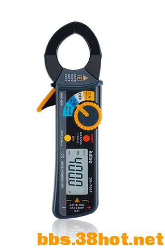

主要是日常用的,交直流的量程最小10MA,不乱跳就可以了,精度误差几MA没关系的。。。主要是用的住就好。
(应该是最小有效分辨率10ma)量程是我捉急码错了
像这种形式的多用途表。
汉泰的钳头配各种带毫伏档的万用表分辨率1mV/10mA,0.1mV就是1mA了
效果还不错
不带消磁,量直流时间长了数值会越来越大,交流没这个问题,不过应该是最便宜的正经钳头了

嗯,正是这个原因,所以想找一把,带自动消磁的,我自己现在用的一把东南电子技术研究所生产的钳表就出现这个问题,量程是400MA,最小分辨率是0.1MA,清零后静态使用还是不错,对过表基本就1MA误差,(最大量程4A)...
但只要一动就基本不行了,特别是测量过几A的电流,就基本“废”了,(400ma档开机过载)必须回来消磁那个头才可以继续用,甚是烦恼。
所以带自动消磁的钳头才可以用。(说真的谁用谁知道痛苦,测一次跑一次就算了,抗干扰能力也是渣渣级别的,机车里面测量数字基本是跳舞来的)
上面说的是直流档,当然交流档就好多了。
所以要求就得降级,稳定使用就好了,那0.1MA的精度,说真的不做原子弹,没必要的。
说真的测直流能达到kaise 7830 这种抗干扰稳定性就行,精度10MA放宽一点,不知道世上有没有。

      我是电工用的,需要在配电箱里方便测量一些控制电流(回路)。精度确实没什么需求,就估算大概线圈里的电流。稳定,抗干扰,这是必须的。误差不怕的。例如一些大酒店里的发电,水池,排气,的配电箱,里面的电磁干扰可不一般。

优利德UT258和铱泰ETCR007AD,铱泰ETCR6000这几款是适合在配电柜等线路密集的地方用的,我也在考虑收一个,要能连示波器读数据更好,发现个问题铱泰的这几款和优利德的一模一样,不知道是谁仿造谁的??另外有朋友用CEM的CP-10也不错比汉泰的CC-650要好得多。我还考虑过福禄克和泰克的二手电流钳,价格高而且很多是故障的,一直没敢收。自动消磁的直流电流测量工具朋友还有什么好建议??
