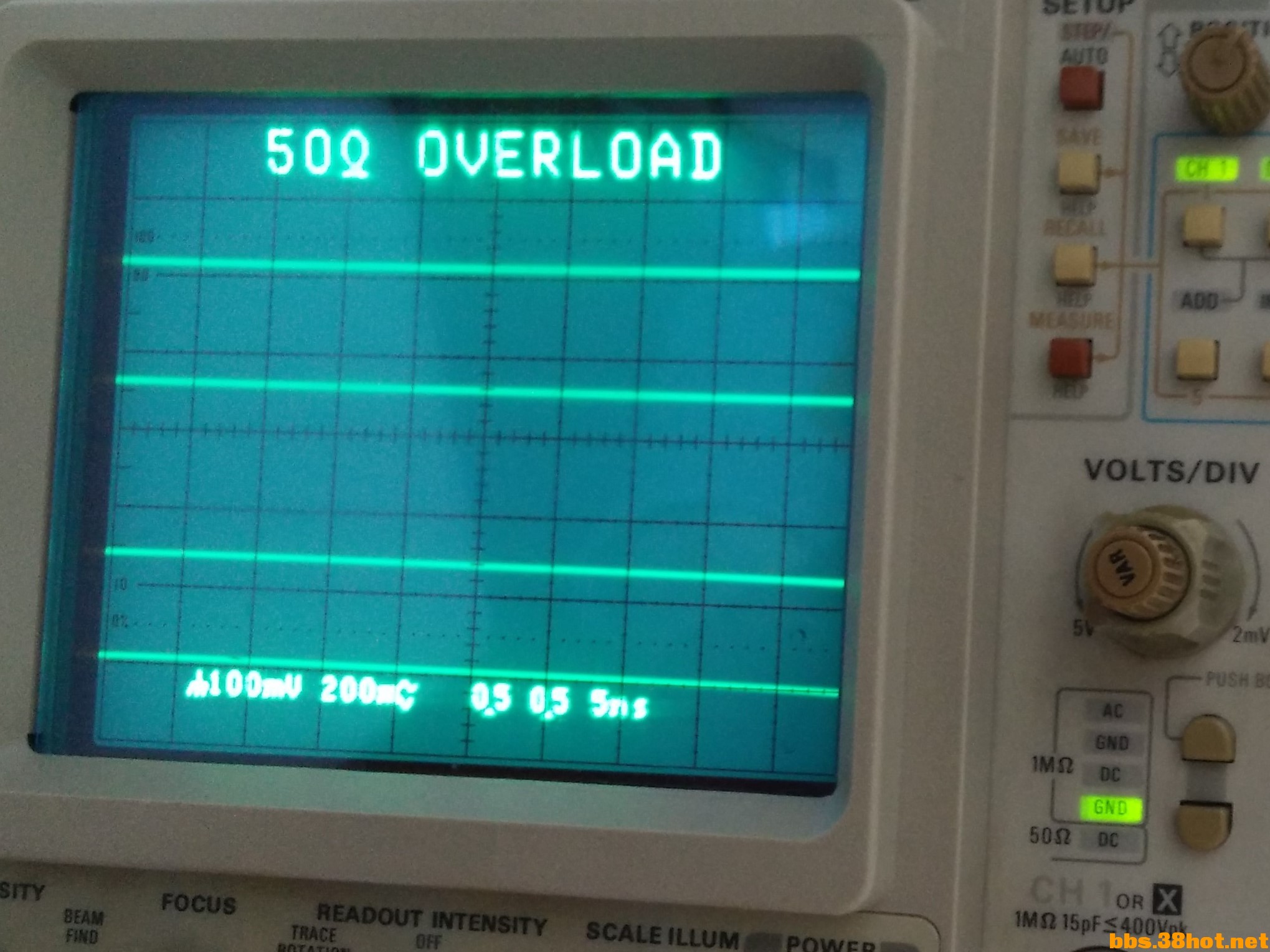

老兵1234你好:
我的2465B打开后,调CH1:在1M欧档内的,AC,GND,DC,GND,没事,再往下调50欧,DC档,时响一声马上就跳跃到往上的GND上,瓶最上显示:50欧 OVERLOAD,不知什么故障,试CH2没事,求助一下,

50欧姆过载。移除输入信号如果还这样就得检查下输入衰减器

谢谢你的帮助。谢谢,我查一下。
