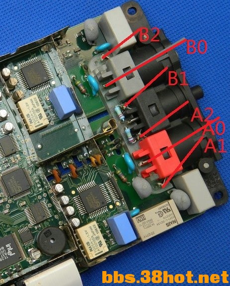

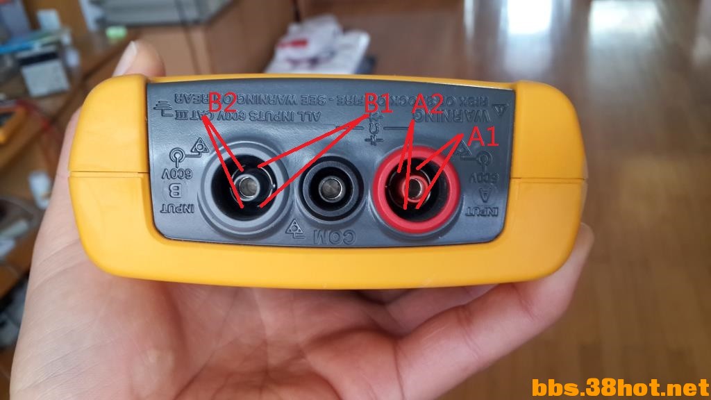

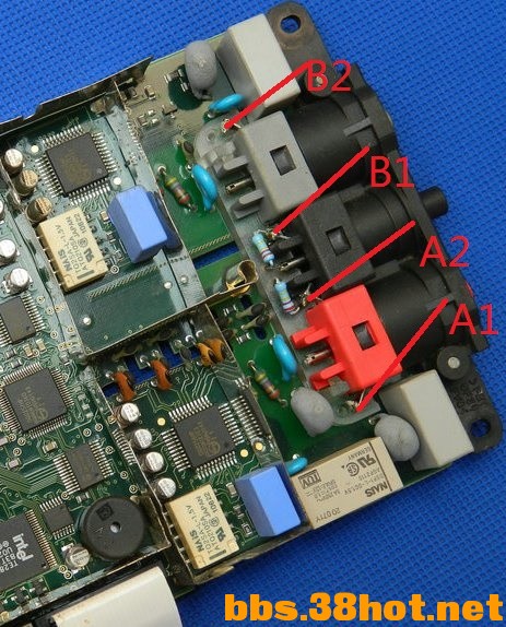

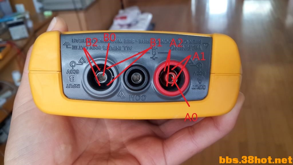

入手了一只fluke 123玩,淘了多日去没找到表笔。就想diy一对用,从研究过程中却发现它的表座有点蹊跷,A,B两个笔孔,中芯是信号输入端,外层是接地端。但为什么外层却是不相通的两部分呢?也就是说,这一只笔孔内原本两根线就够用,为什么却用了三根线,这是做什么用的呢?
即图片中,A1,A2,B1,B2,这四个部分是互不相通的,如果要diy表笔,接地端是接在哪个上呢?
自己的表没舍的拆,从论坛里找到的图,实测手中的表也是四个点也是不通的。

如果表笔端外层是导通一体圆筒形,插入后,A1,12,不又相通了?
如果外层也是不相通的两部分,为何只用到两根线呢?

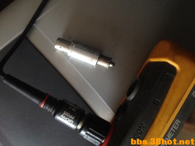

发表于 2015-1-30 19:10:26 | 显示全部楼层

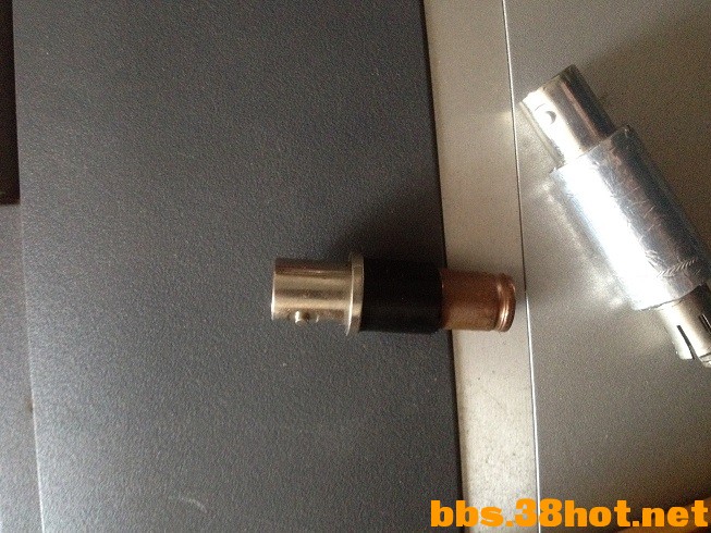

我自已做了两个转接头,其实就是仿制了BB120,一个4mm中心柱的莲花插头转BNC接头.给示波器探头插非常好用.
关于隔离的,可能是考虑123做为示波表,应用于工业现场多于实验室,工业现场环境电气故障多样化,此举方便单独通道测量,比如二极管,电容之类,但对于用户体验就差了一些,因为要多带几条测试线.

 楼主| 发表于 2015-1-31 09:48:11 | 显示全部楼层
dj2001 发表于 2015-1-30 17:50
我用过国产的示波表,非隔离的,它的两个通道屏蔽是通的。用过THS720,它的两个通道屏蔽是不通的,所谓的 ...
可能是我描述的让大家产生误解了。
我是说,A,B每个孔的外层接地部分,也被分成了两路。例如:A孔,中芯为4mm座,把接地的莲花座却补分为了A1,A2.两个互不相通的部分。

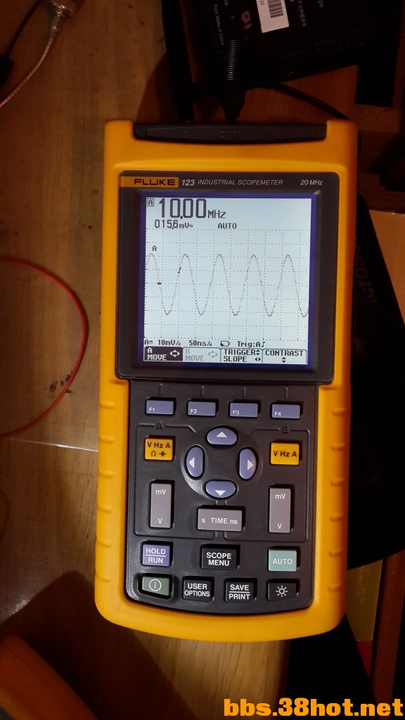

楼主,你看看插普通的香蕉插头,是不是只能当万用表?只有插原装的表笔才能当示波器用?
插入普通表笔也能测量信号的,
这是测量GPS驯服钟的,估计测弱信号就够呛了。
 楼主| 发表于 2015-1-31 10:16:56 | 显示全部楼层
叶欢 发表于 2015-1-31 09:07
打开示波功能,加小信号试试,就知道了。
测过驯服钟信号,用普通表笔就可以的

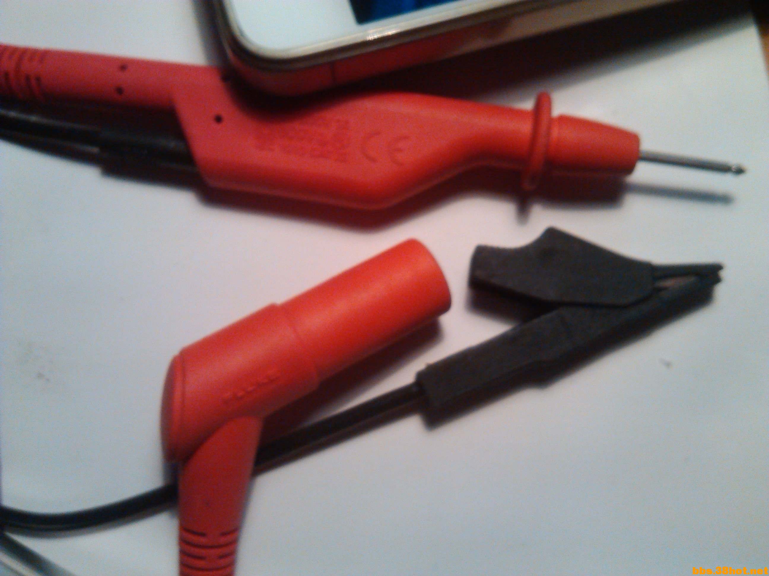

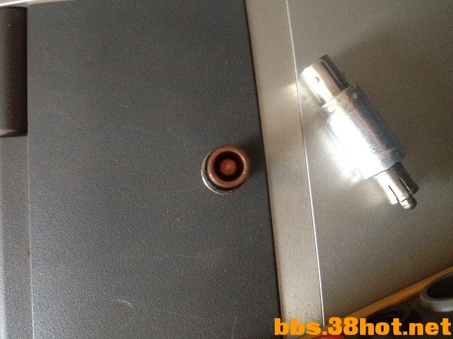

 楼主| 发表于 2015-1-31 10:19:03 | 显示全部楼层
adsl88 发表于 2015-1-31 10:03
你自己看,A1和A2是不可能通的
多谢提供图片,
看到了表笔上总共有两线线吧?
但插座上是三根线的,内芯一根,外层是两根的,
见图:
发表于 2015-1-31 10:19:14 | 显示全部楼层
插入普通表笔也能测量信号的,只是要用2根线而已,用原装的一根就够了

可能是我描述的让大家产生误解了。

笔的外层部分是一个整体,还是也被 隔成不相通两个部分呢?
表笔插入后,能否在座内转动呢?如果能转动的话,A1,A2两个部分,是不是会被短路变成一个通路呢?
发表于 2015-1-31 10:26:20 | 显示全部楼层
量了下A口那个黑加子和COM是不通的。测量有阻值的
发表于 2015-1-31 10:28:42 | 显示全部楼层
表笔插入后,能否在座内转动呢?
360度可转
 楼主| 发表于 2015-1-31 10:38:05 | 显示全部楼层
adsl88 发表于 2015-1-31 10:28
表笔插入后,能否在座内转动呢?
360度可转
它能转动,那A1,A2,不就可以形成相能的一路了吗?但为何笔座还要做成不通的两个部分呢?

发表于 2015-1-31 12:40:23 | 显示全部楼层
高低压分开的吧
 楼主| 发表于 2015-1-31 12:43:33 | 显示全部楼层
mrbm 发表于 2015-1-31 12:40
高低压分开的吧
好象不是,因为表笔只有两根线,而笔座却有三根线

发表于 2015-1-31 16:16:59 | 显示全部楼层
有可能 是检测有无表笔 插入用途的
发表于 2015-1-31 18:09:48 38hot手机频道 | 显示全部楼层
楼上有道理,反正插入后都是同一电平的,其作用是测试线的屏蔽线接地,为了保证接触良好吧
