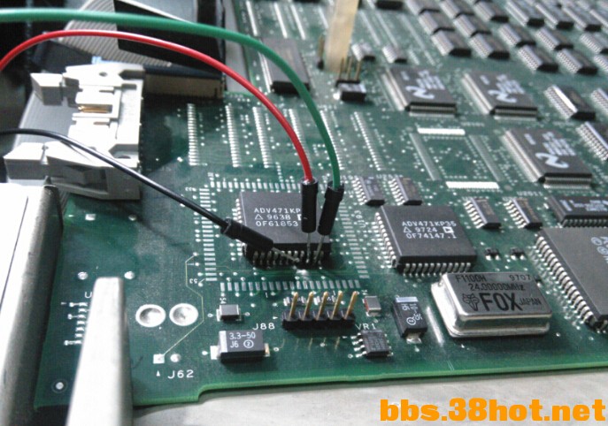

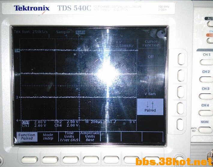

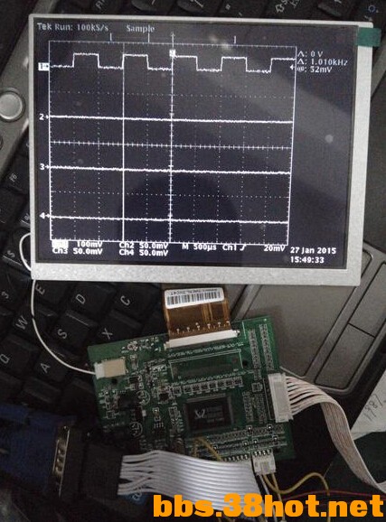

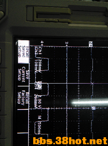

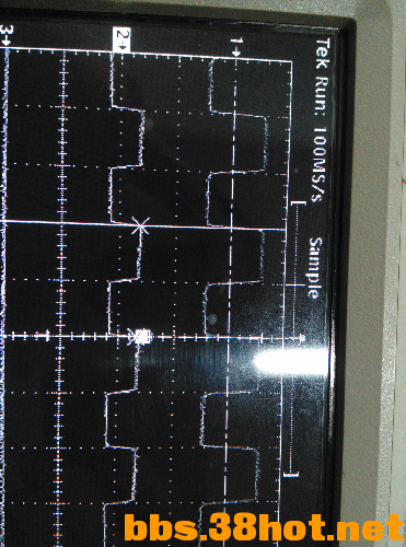

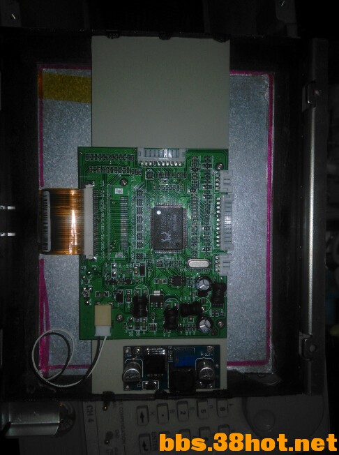

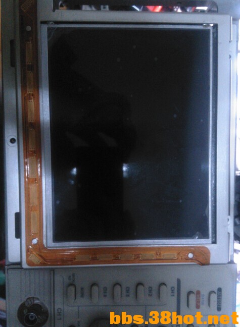

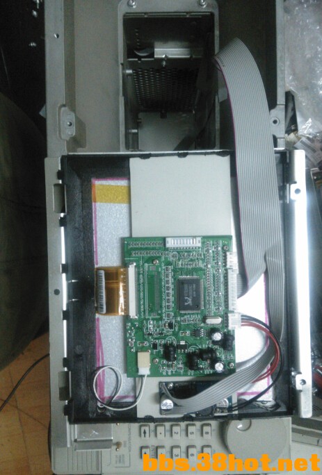

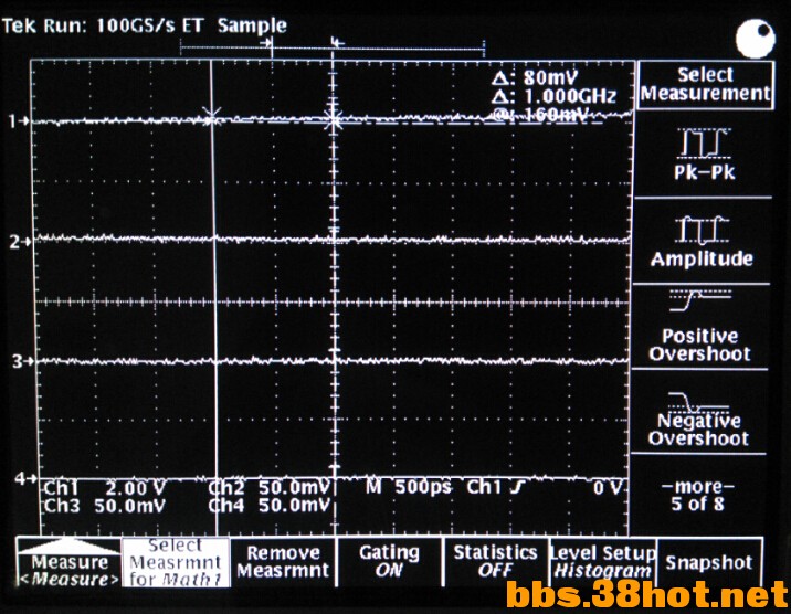

收到货第一时间打开,发现行幅度窄,然后把显像管电路板拆出来,单独供24v,发现电流到2.1A,供电几分钟后电流到0.9A,同时无显示,断电用手摸行输出管和行输出变压器烫的厉害,以此判断行出坏,直接不修,再此显像管和驱动板还有前面的茶色玻璃可以便宜出售,80不邮,有需要的pm我哈,下面直接改液晶,大不了直接用后面的vga口,相当于接一个小的显示器,量了一下前壳显示面积为146*113mm,约4:3,7寸多一点,在网上搜液晶发现只有141.6*106.2的7寸4:3真彩液晶,差不多凑活用吧,加邮费203元一套,含驱动板,直接下手购买了一套,经过漫长的等待,第二天下午收到货,迫不及待拆包,开装,忙了大半个晚上终于装好了,废话太多,不说了,直接上图给大家欣赏一下,另外单独试了一下原crt信号口,也是vga信号可以用,不过没时间飞线飞电阻,质量用的后面vga口,上图!! QQ截图20150130142511.jpg QQ截图20150130142527.jpg QQ截图20150130142546.jpg QQ截图20150130145106.jpg QQ截图20150130145205.jpg QQ截图20150130145304.jpg attach]664339[/attach]

我的也改了算了,lz给个液晶购买的连接呢,我也买个改改。我的crt也挂掉了。谢谢。楼主共享一下呢。
 楼主| 发表于 2015-1-30 15:20:43 | 显示全部楼层
http://item.taobao.com/item.htm?id=18030369895

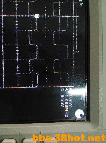

 楼主| 发表于 2015-1-30 15:39:38 38hot手机频道 | 显示全部楼层
shiyang800 发表于 2015-1-30 15:27
非常感谢。
给看看细节,唯一一点最下面少半个字母,但是一般菜单都看不出来,我只找到这个可以看出来少一点
发表于 2015-1-30 15:48:54 38hot手机频道 | 显示全部楼层
这一点点基本不影响,可以说完美改造成功。

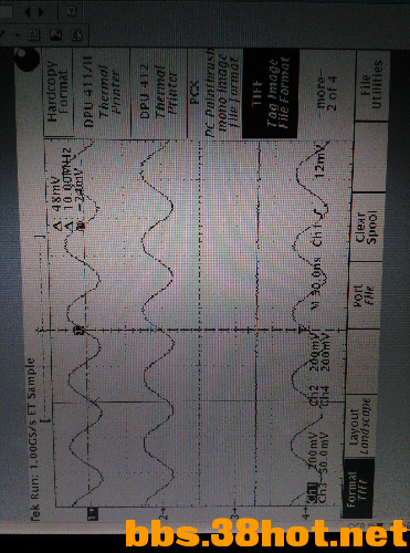

 楼主| 发表于 2015-1-30 16:36:38 | 显示全部楼层
义龙1 发表于 2015-1-30 16:29
别说,看显示效果还真的不错,有一些剑锋数值估计能回看吧?或者能导出数据

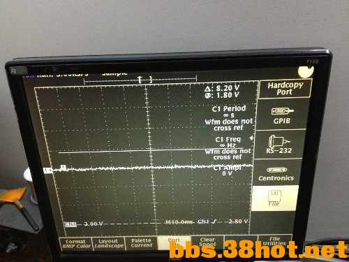

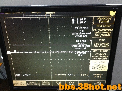

清晰度还可以,也可以导出波形文件到磁盘,但是导出的TEK00001.WFM这种文件不知用什么东东来打开?泰克的软件WaveStar我也装上了,可是打不开
发表于 2015-1-30 16:50:41 38hot手机频道 | 显示全部楼层
波形数据可以更改成bmp的图片格式的,lz可以试试。

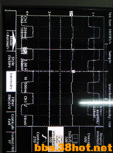

发表于 2015-1-30 17:37:08 | 显示全部楼层
不是彩色的

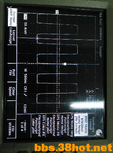

 楼主| 发表于 2015-1-30 18:10:05 | 显示全部楼层
液晶是彩色的,示波器输出没有彩色,启动的时候能看到1234通道数字是彩色的,但马上变黑白了,应该是示波器硬件支持的,软件给阉割了
 楼主| 发表于 2015-1-30 18:15:37 | 显示全部楼层
好像这款示波器不支持吧,我试着切了这种格式是TEK00002.DAT,但还是打不开,有没有高手知道?

发表于 2015-1-30 19:16:22 38hot手机频道 | 显示全部楼层
看这个设置。
 楼主| 发表于 2015-1-30 19:55:06 38hot手机频道 | 显示全部楼层
shiyang800 发表于 2015-1-30 19:16
看这个设置。
不行,这个好像是打印的
发表于 2015-1-30 20:24:23 | 显示全部楼层
好贴,认真学习,过程思路最金贵
发表于 2015-1-30 20:53:26 38hot手机频道 | 显示全部楼层
qiyuyou 发表于 2015-1-30 19:55
不行,这个好像是打印的
可以的哦,看图。
 楼主| 发表于 2015-1-30 21:27:08 38hot手机频道 | 显示全部楼层
shiyang800 发表于 2015-1-30 20:53
可以的哦,看图。
可以了,非常感谢!直接按hardcopy键实时截图并保存到磁盘了,只是没有彩色的选项,可能是我这款比较老了吧
