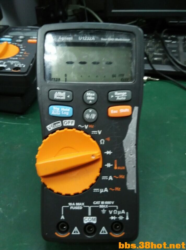

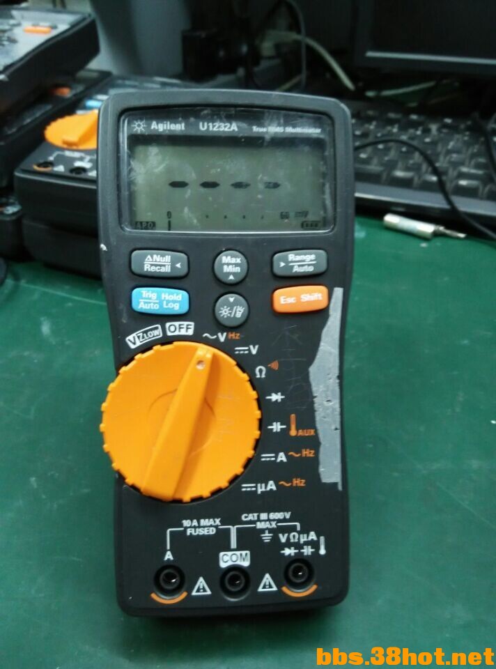

发表于 2015-1-29 16:50:54 | 显示全部楼层 |阅读模式
Agilent  U1232A万用表,请教高手,所有档位都显示“- - -”这是什么原因,如何修谢谢!
发表于 2015-1-29 17:01:50 | 显示全部楼层
档位V片正常嘛
 楼主| 发表于 2015-1-29 17:04:47 | 显示全部楼层
电压,电流,电阻,电容等所有档位都是显示”- - - -“,你说正常吗?

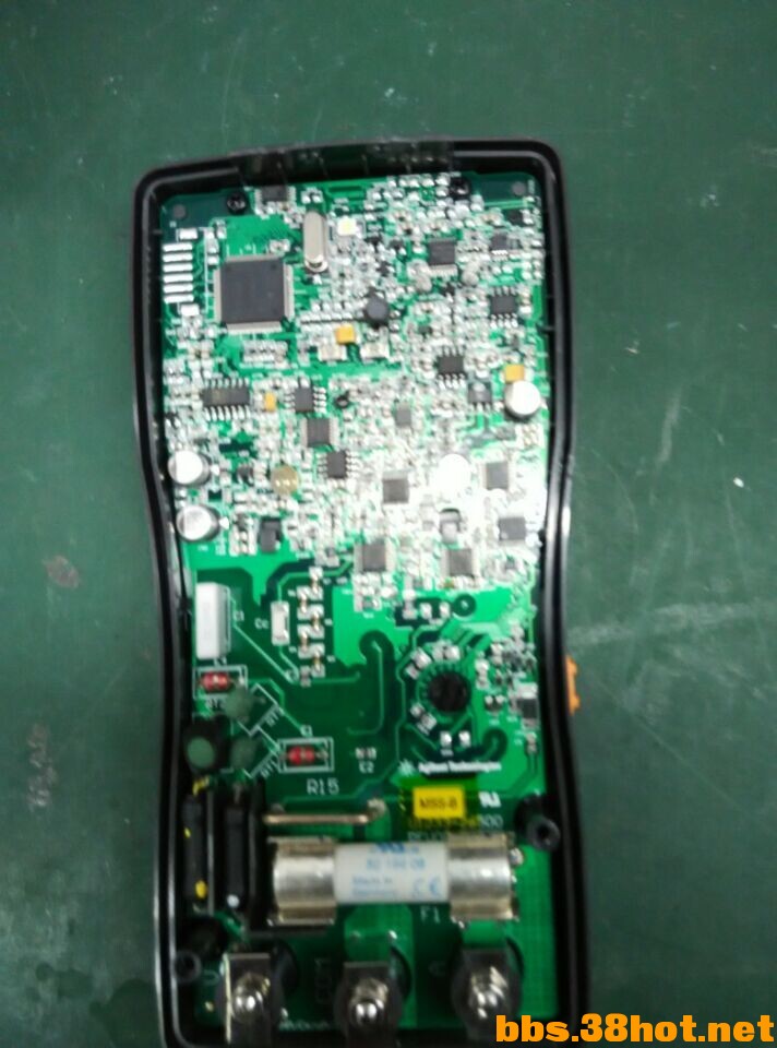

发表于 2015-1-29 19:00:23 | 显示全部楼层
单片机芯片有问题,安捷伦板不好修喔
发表于 2015-1-29 19:51:12 | 显示全部楼层
安捷伦手持表,问题就是多多……PCB走线比国产优利德感觉还差一个档次。

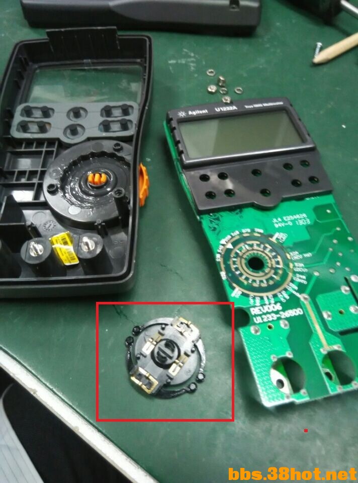

 楼主| 发表于 2015-1-30 08:39:54 | 显示全部楼层
高手说的档位V片是红框里面的吗?
发表于 2015-1-30 13:18:00 | 显示全部楼层
这V片不调,因该和V片无关。
发表于 2015-1-30 16:45:50 38hot手机频道 | 显示全部楼层
四横线应该是档位切换过渡吧,看起来像是“上不了”档,目测拨盘pcb好脏,擦擦试试!
发表于 2015-1-31 18:27:46 | 显示全部楼层
还有一种情况,就是AD部分有问题,同老孙的看法,安捷伦手持表难修
发表于 2015-1-31 20:14:38 38hot手机频道 | 显示全部楼层
M430单片机掉程序了
