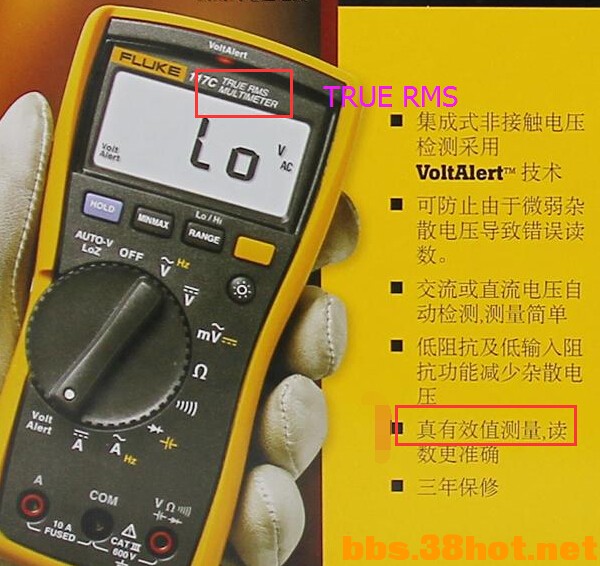

福禄克F117C是真有效值表吗?在论坛购买一块F117C测试CRT电视灯丝交流电压只有2.5V,是表的问题还是这块表设置/设计问题??
求大师指点。

是真有效值表

肯定的告诉你,时真有效值表。

fluke117C是真有效值的万用表,这个没错,但是它的交流频响只是从45HZ-1KHZ,你拿来测试行频的有效值电压,你不知行频是从15.6KHZ-31.2KHZ(普电或高清电视),怎么会测试得准确呢,fluke175,179或者会近题一点,117C就只有呵呵...............。

明白了,是频响不够,下一步烧个4位半87V

是真有效值,行频太高,快16K了,建议用交流MV表,或者外加探头测。
