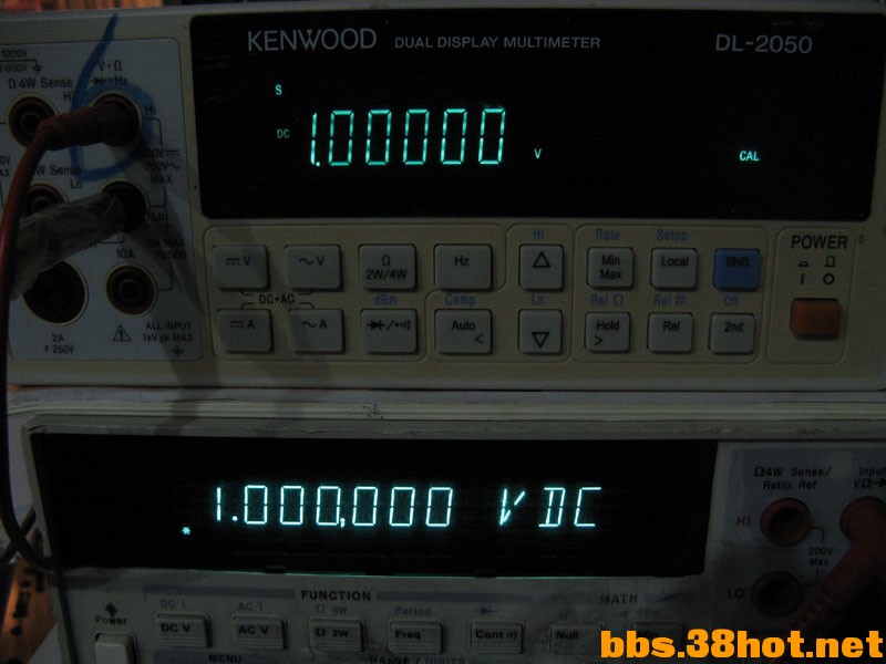

  EEPROM是坏了,暂时没得换,其他地方是否正常,还得检查一下,一般出问题的机器很有可能还有其他故障。进入校准模式,直流电压1V档,短路表笔,按local校零点,结果可以预料到,不能保存校准数据,显示Err 00022;不管他,继续,接上1V电压,按REL校满度,还是Err,再按一次,奇迹出现了,1.00000V。

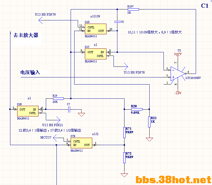

  1、发现新问题
  出现1.00000V后,改变输入电压,读数亦可以随比例改变。翻转输入电压的极性输入-1V,显示为约-0.8V,明显不对,有故障。
  2、检查分析
  改变输入电压和档位,其他档位没有该问题。于是顺着输入端逐级检查分析。U1(050HVI)运放输入端和电子开关S2(MAX4611)的4脚或者S7的3脚是该运放输出的两个点,S2B为输出的1倍,S7B为输出的1/2。U1放大倍数为S2D反馈时10.09倍,S2C反馈时1倍。如图。
  当1V档输入的负电压较大时,测得运放U1的负电源-1.9V电压都降低至-0.5V,看来运放的负输出负载太重,由于-1.9V为三只二极串联的简单稳压,不具备大的带载能力,同时还怀疑也有可能是其他地方影响到-1.9V。回过头来再测测正输入电压在该运放的运行情况 。发现U1的6脚输出端和3脚正输入端的关系基本是4倍的关系。输入0.5V,6脚2V,输入0.1V 6脚0.4V。根据原理图可知,6脚和3脚在1V档时应该,3K/((9.09K+9.09K)并(9.09K+1K))+1=1.46倍,约4倍的关系说明相当于3K和1K进行反馈。R20 9.09K被忽略了??
  继续测试R20左右两端,本是10:1的电压关系测得的结果是左端比右端只高了一点点。测得S2电子开关的9,8,10,11脚,电压竟然都不相等,输入50mV电压时,9脚比8脚高约2mV,10脚比11脚也高约2mV。判断本应断开的10,11脚变为常闭合状态,测得电阻为40欧。S2D电子开关损坏! S2D和S2C把R20 9.09K “短路”了,造成运放输出负载增大约2.5倍,正电源供电能力足够没什么影响,而负电源供电能力不足,则被大幅拉低,输出也不够了。

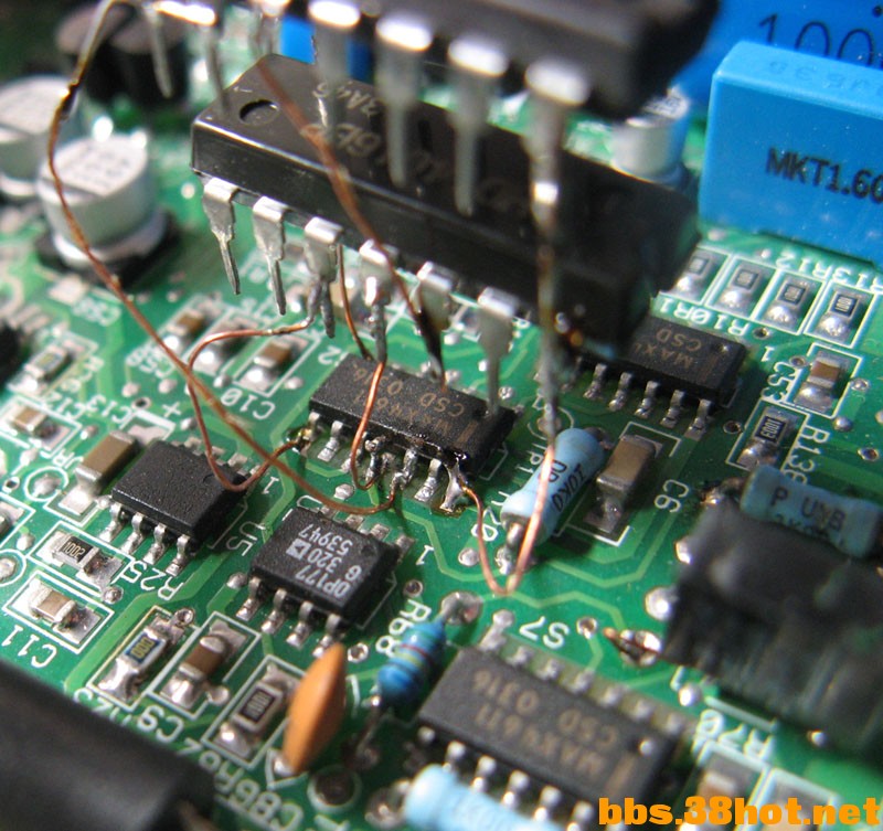

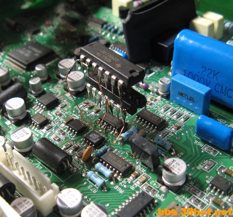

  3、元件替换
  手上找不到MAX4611来直接替换,但是有DIP封装的CD4016,两者定义的引脚是一样的,记得4016是高电平驱动开关,而4611是低电平驱动开关,取一4016加电验证确是高电平驱动开关,只能加上一级反相器了。还好手里有4011四与非门,并接两输入端为一就是反相器。说干就干,焊开S2的11脚,从10(8)、11、12接三根线,从4、7接两根线,把4011骑在4016上面4、7脚并联焊上,S2的10、11、12分别连4016的10、11、4011的8(9),4011的10接4016的12,这样就搭出一门低电平驱动的电子开关。虽然4016的导通电阻达3百多欧,而4611的只有不到40欧,但用在运放输入端影响不大。接上线后开机,OK了,一切正常。哈哈,只是电路运行正常,显示屏还是0.00000,EEPROM还没换呢。
  4、其他测试
  接着“摸黑”分析完其他功能,档位,在不同速率下的电路运行状态,都没有问题,只等EEPROM的代换了。
  上图!
  注:搭焊右下边的Vishay塑料块也是后面换上去的,原来此处的20K主放大器的反馈电阻不见了,幸手上有更好的20K Vishay塑料块换上,可惜引脚间距不够,只能加上一段漆包线焊上。

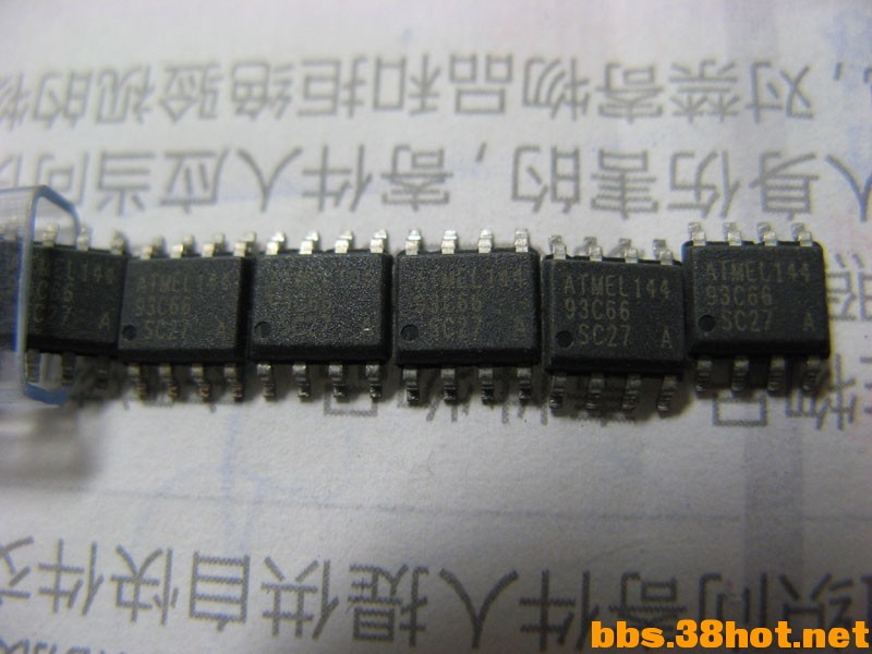

  买了一堆93C66,换上后开机,不再出现Err 00022错误提示。进去直接校准后OK。
  原来还怕93C66不耐高温,拆旧的用热风枪,换新的用烙铁。没想到吹下旧的后,焊盘上的锡不平,索性换新也用热风枪,反正买了一堆,万一吹坏了再用烙铁焊。不想一次成功,93C66吹不坏。
  买来了MAX4611ESD(工业级的),之前的搭棚焊也能正常使用,先不换它了。
  至此,机器修复OK,只等校准。想想就头大,各种速率、各种功能、各档总共66个档位要校准,加上66个零点校准,总共132次。。。。。
  还发现这台机器的交流档零点和另一台一样的情况,按一下校零变成14333之类的。这个还得好好研究一番,看看如何解决。
一堆93C66,左边......

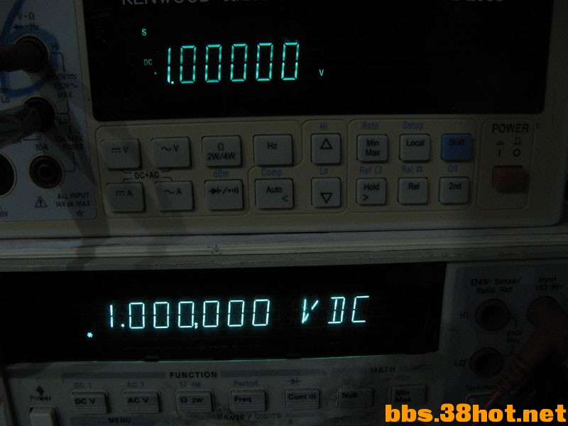

对比校准直流慢速1V档,CAL模式下。
直流慢速1V档校准完成后,退出CAL模式。没有CAL标志了。
