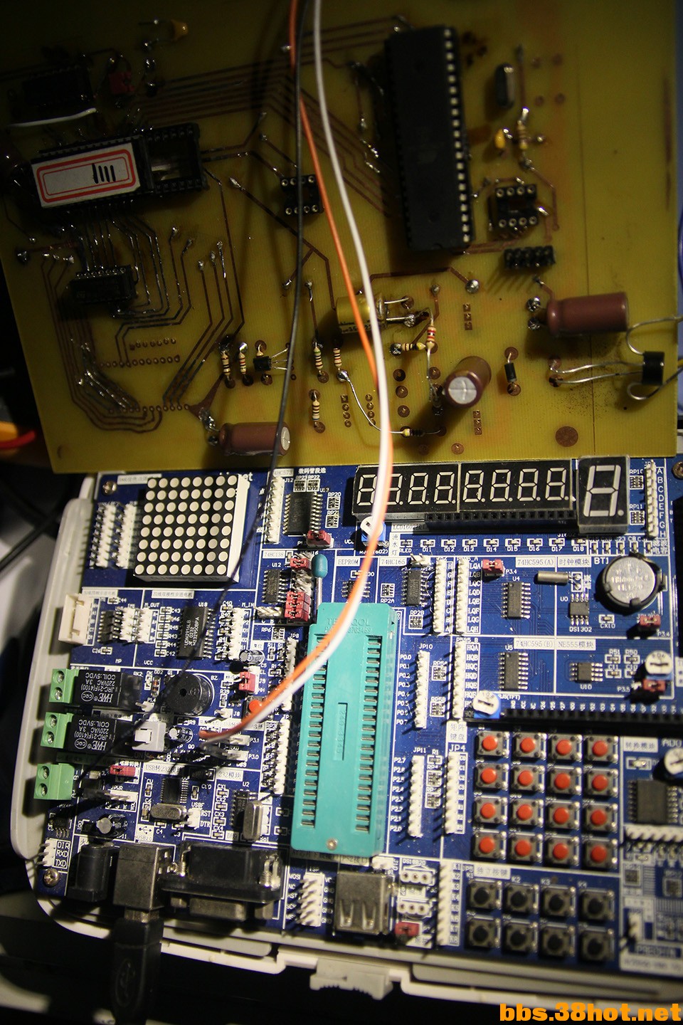

前段时间从坛里买了一台R6871-DC,回来时发现无法进ECAL,别的功能正常检查了外围电路,没有发现有问题.开机也没有报错.
wbxms处得知他有一台无法进ECAL,后来刷ROM解决了.
于是.买回6片W27C512 EEPROM,2.5元一片.

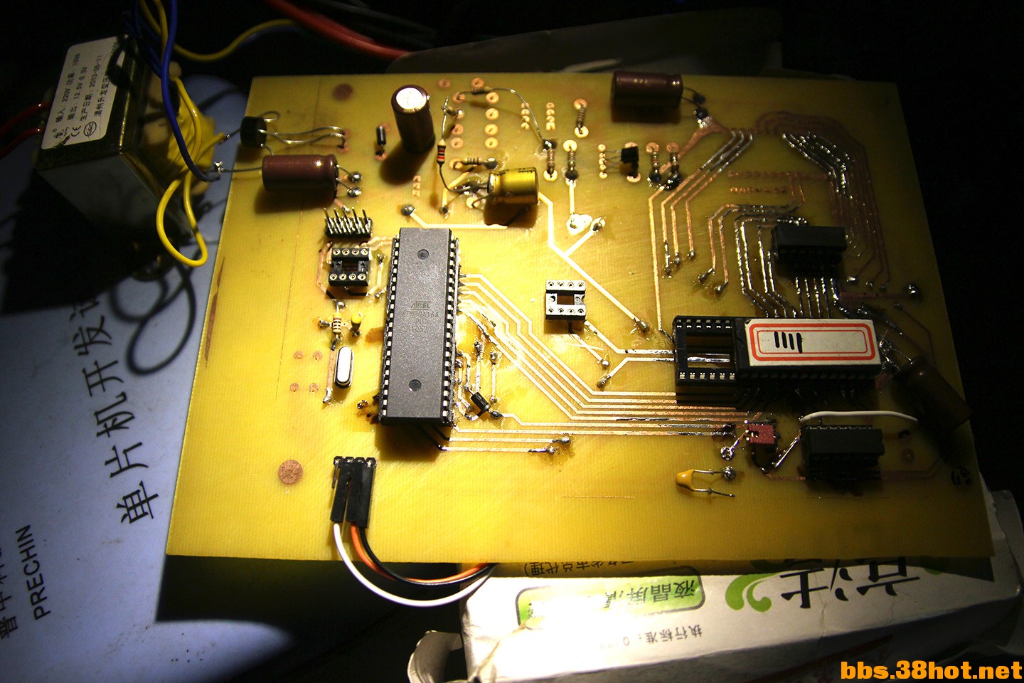

DIY一个编程器:
用ATMEGA16A做主控MCU,可支持12V-25V的烧写电压,可写FLASH\I2C EEPROM
用串口和电脑通信.

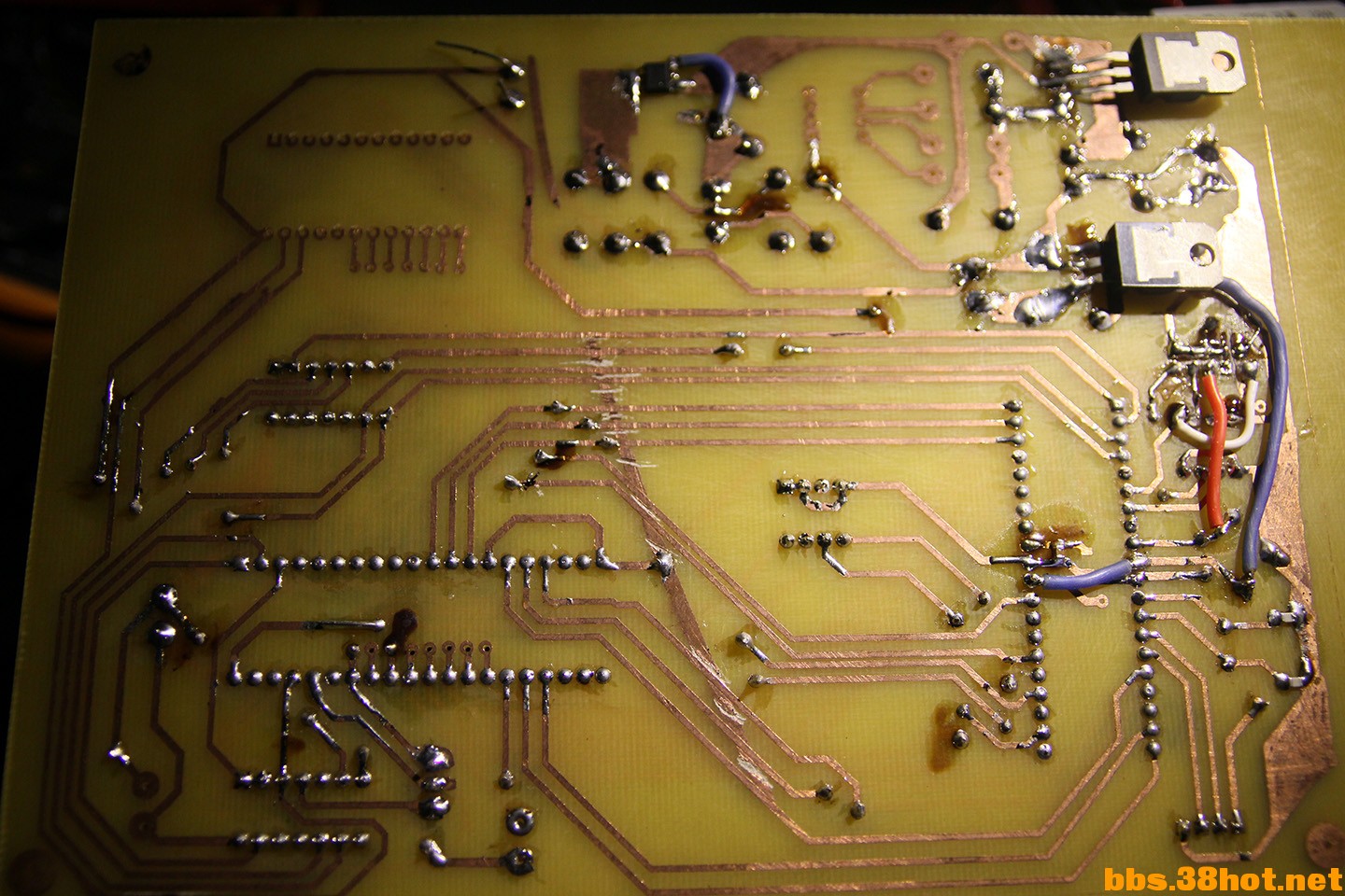

电路板背面.

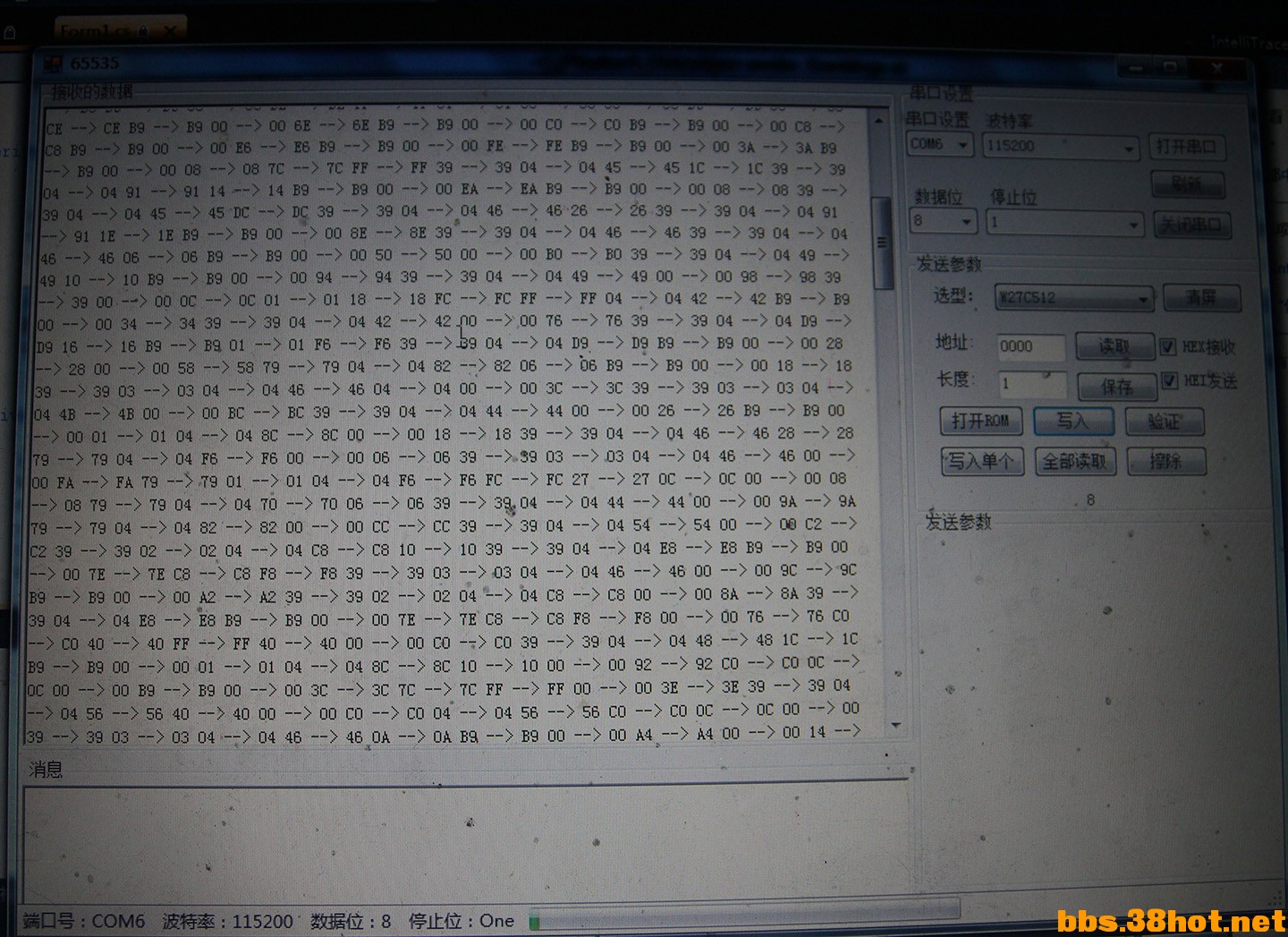

用C#写好上位机软件,开始写入数据

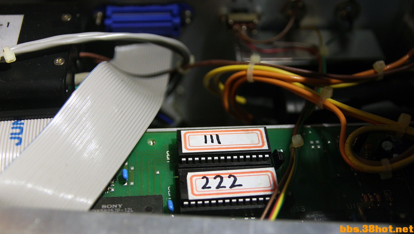

把写好数据的二个W27C512 EEPROM 插到6871上

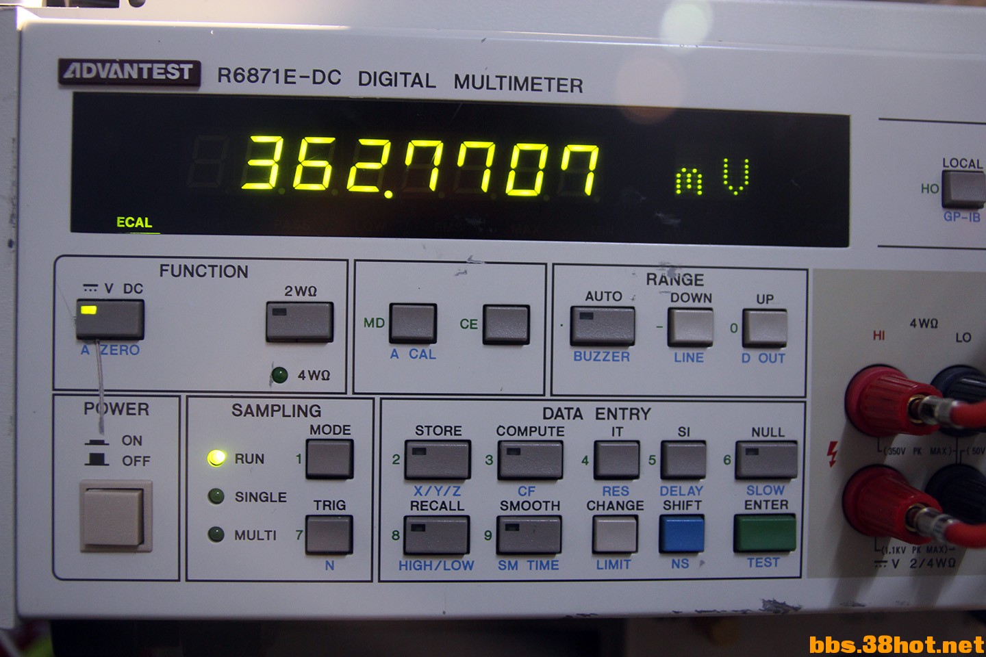

好了.可爱的ECAL亮起来了.
写了坛上下载下来的二个版本的程序:
11 22版本号: U D 00,
111 222版本号:U d 00 ,
我那无法进ECAL的版本号:U d00A0 00.
U d 00和我原装的ROM代码长度最长.
U D 00的代码长度短好多.
6871的ROM自检用的是和校验.有时和校验通过了.但ROM不一定是完整的.
