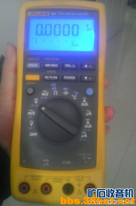

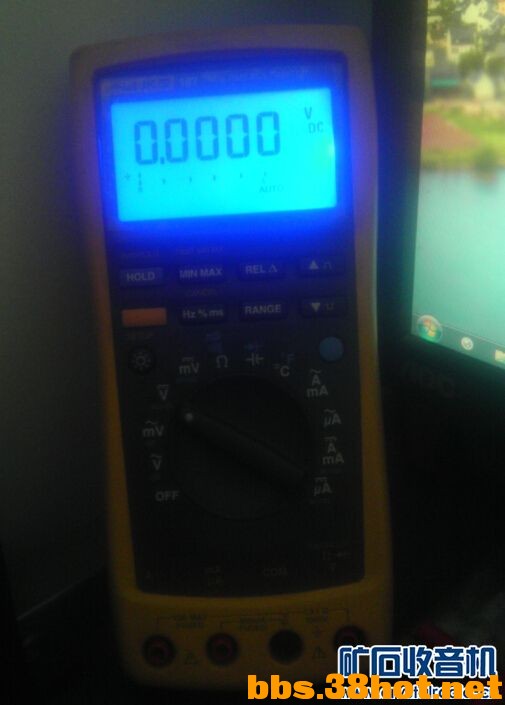

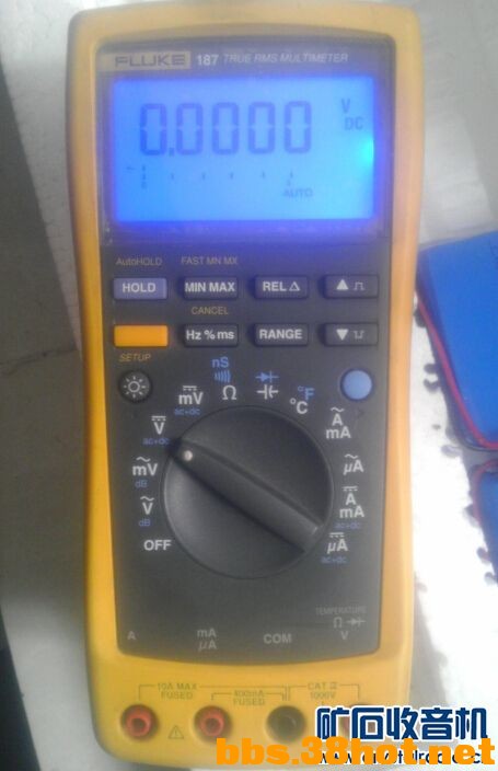

两月前本坛1150包邮入手的7-8新187,一直感觉白色背光不尽人意,特别是边缘像是2个手电筒在照射一样undefined
在隔壁淘的背光片,在不改变原机电路及结构(随时可以装回原装背光片)的情况下替换成了蓝色背光。比起原装温柔型的显得更冷艳了
原装采用2串LED开路电压10-12(1,2档)。蓝光是单只LED我另串了470欧电阻感觉还是偏亮了
强光下1档效果
强光下2档效果
弱光下1档效果
